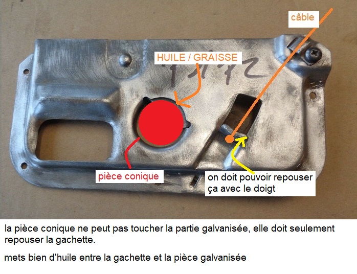

Généralement ce problème arrive si les deux pattes avec butée en caoutchouc sont trop sortis, et là on a trop de tension sur la pièce qui rentre dans la serrure.
Dans ce cas la solution de Magicrekord est la bonne, il faut appuyer fort sur le capot, là ou se trouve la serrure donc au milieu et quelqu'un doit tirer à la tirette.

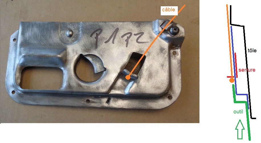

Si ça ne fonctionne pas, voici la serrure du capot.
Il faut faire en fer plat (laminé) un outil comme j'ai dessiné en vert avec lequel tu peux repousser la gâchette de la serrure.

Le capot aura se déformer un peu, avec ça la pièce qui rentre dans la serrure se déplaçait un peu et était libéré par la serrure.
Comment faire; commences avec enlever la calandre, comme ça tu peux toujours accéder à la serrure.
Fais entrer les 2 butoirs du capot avec le capuchon en caoutchouc, regardes bien si en fermant le capot la pièce conique fixée au capot rentre bien dans la serrure et ne fait pas bouger le capot.

Oui, là tu vas un peu 'loin', n'import quelle huile est bon pour lubrifier la serrure, juste l'huile que tu as dans une burette.
