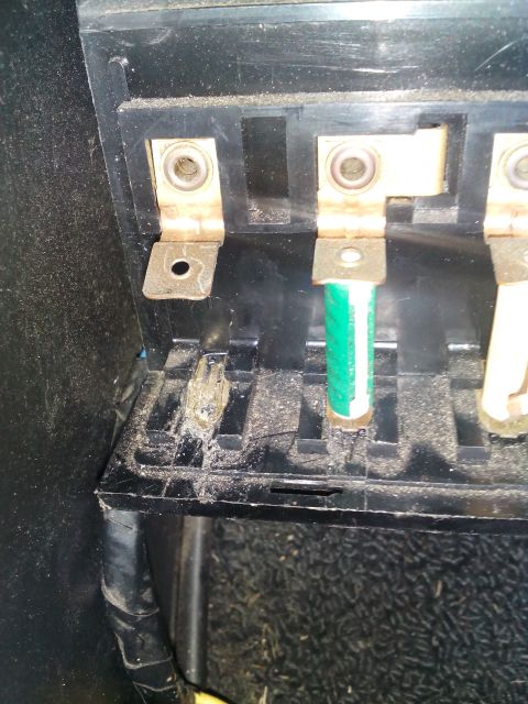

je n ai plus de feux de position droite, gauche avant et arriere..
les codes et phares fonctionnent.
le probleme vient il de l interrupteur ou au niveau du volant ?
je vais regarder s il y a des mauvais contacts...
si vous avez eu ce genre de probleme,votre avis m interesse
merci d avance pour les infos.

dans un premier temps, vérifie la boite à fusible (faux contact avec le porte fusible ou fusible HS), et ensuite le bouton

porte fusible malade...
je cherche un porte fusible de commodore a
