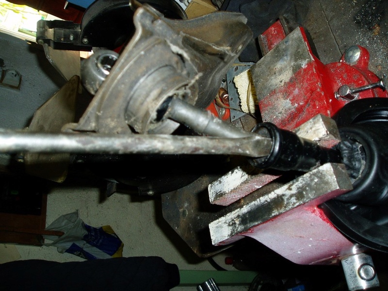

Je crois qu'Elvis a une 1200, je ne peux pas m'imaginer qu'on peut faire glisser le nouveau soufflet sur le pommeau, mais il faut démonter le levier.
Pour ça il suffit d'enlever la console centrale et le gros circlips qui se trouve autour du levier.
Après séparer la partie haute du levier de la partie basse et on peut monter le nouveau soufflet sans risque de le casser.
C'est un genre de circlips en 'fil de fer' qui se fait enlever avec un tournevis.

C'est plutôt un soufflet pour une G240 celui là.
Celui de la 1200 est petit et en accordéon.
Oui Pierre, bien vu.
La photo a été prise pour montrer comment séparer les deux parties du levier, parce que je m'attendais une question là dessus.
Pour un levier de boîte 'Kadett' ou GM4 c'est toujours pareil, et il ne faut jamais démonter le pommeau parce qu'après il ne tiendra plus.
