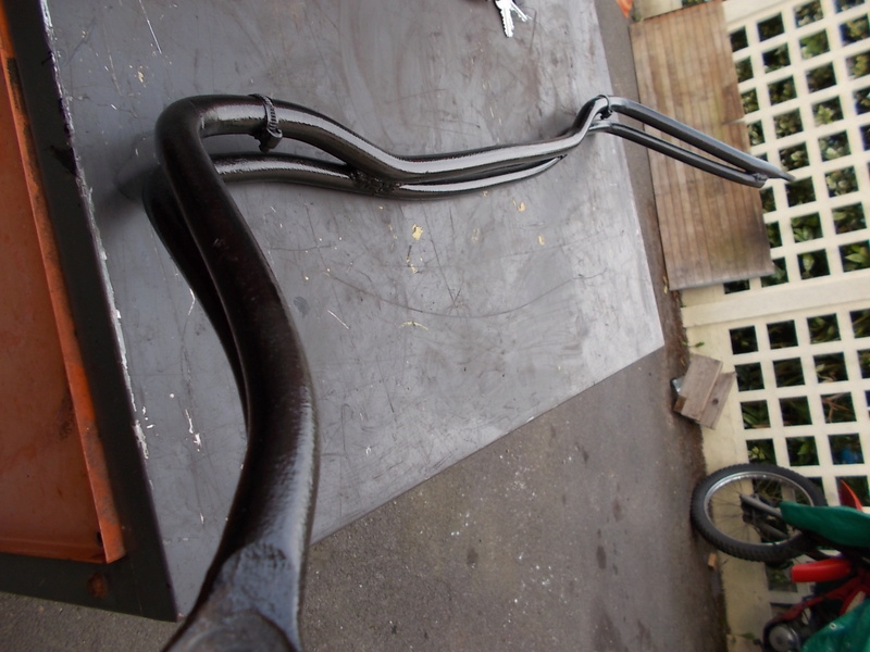

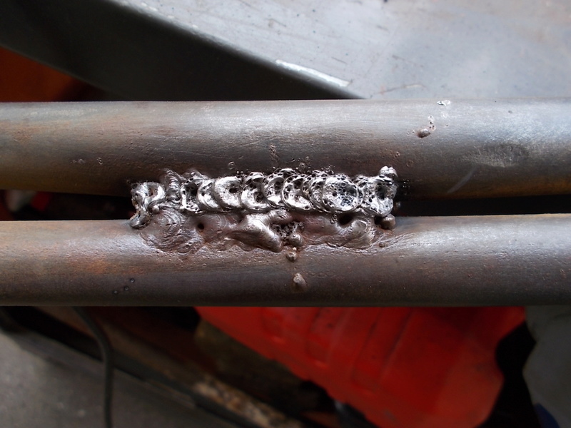

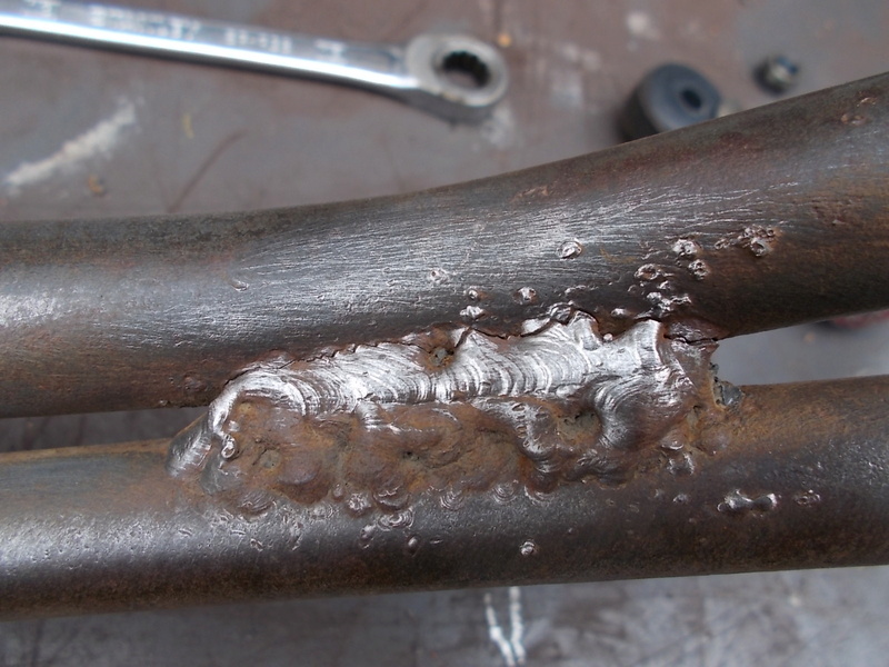

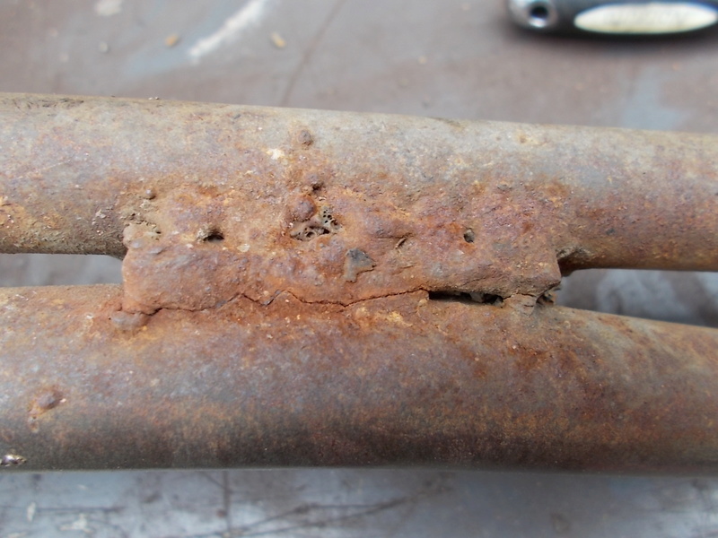

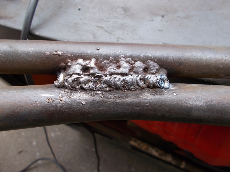

En décapant un peu le train avant, surprise.
Fissure de la soudure ancienne sur la double barre stab'
Recto et verso, que sur un coté
un coup de brosse métallique
Un coup de tronçonneuse plus tard, soudure recto verso
Un adage vu sur un bateau ma toujours plu.
Peinture sur merde égale propreté.

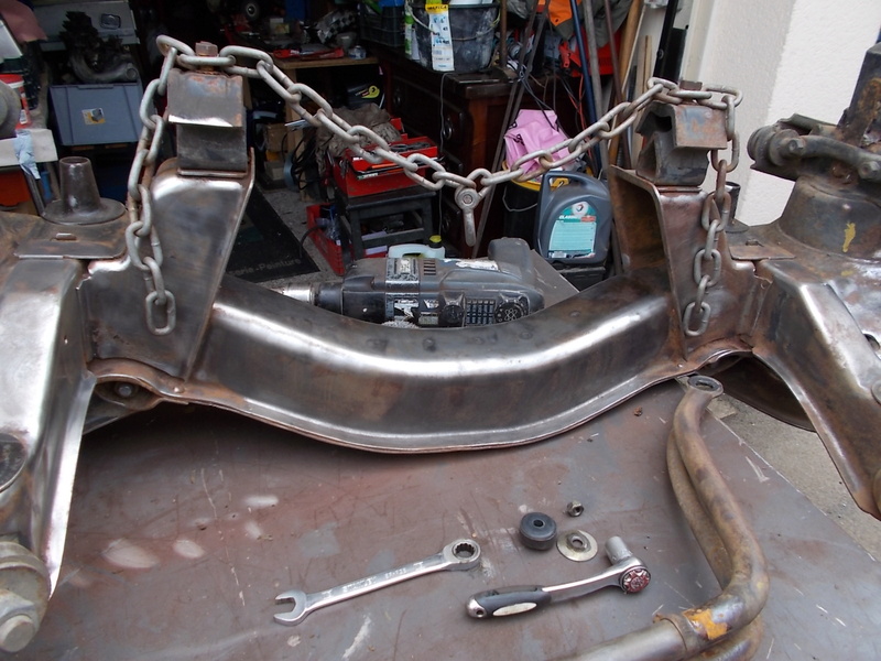

Messages : 3328

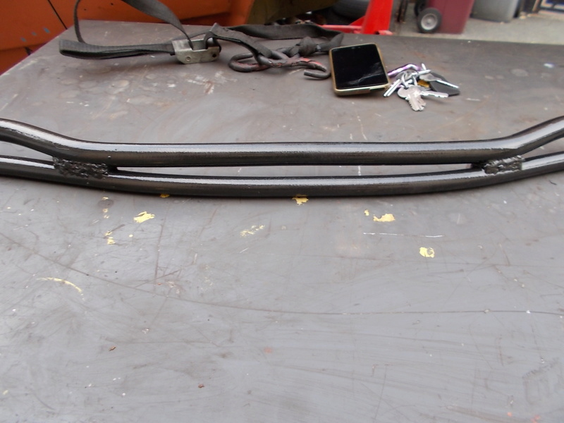

pendant que j'y suis, la barre stab' y passe aussi
Messages : 3328

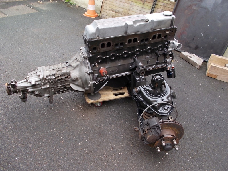

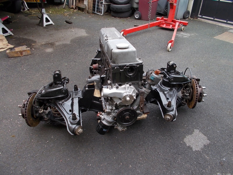

ce matin, juste avant l'orage.

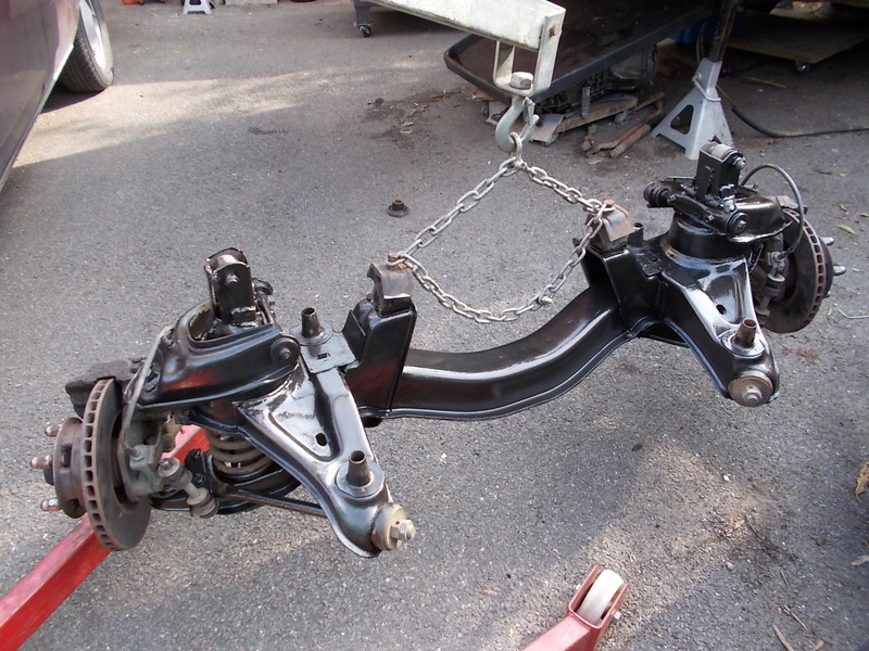

Le groupe prêt à retrouver sa place

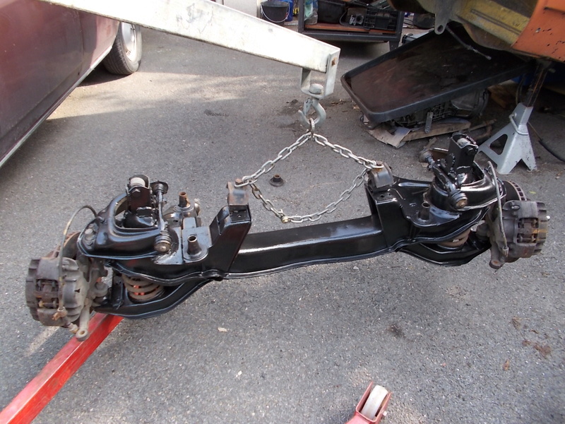

Messages : 3328
mais avant de remettre le groupe en place, un petit boulot m'attend.
Pour le faire, je devais attendre que le moteur soit déposé.
suite après l'orage !!!

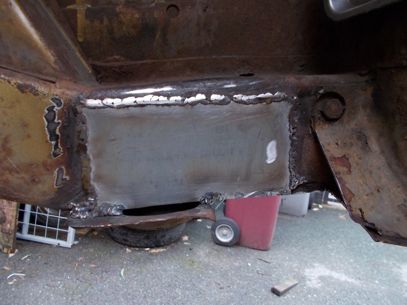

Ouch. Ton cone n'as pas trop souffert?
Quentin.

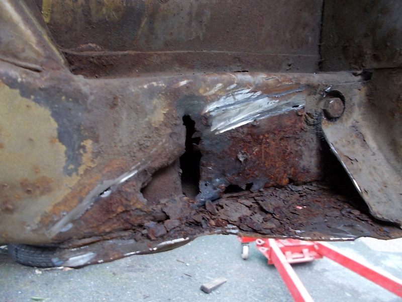

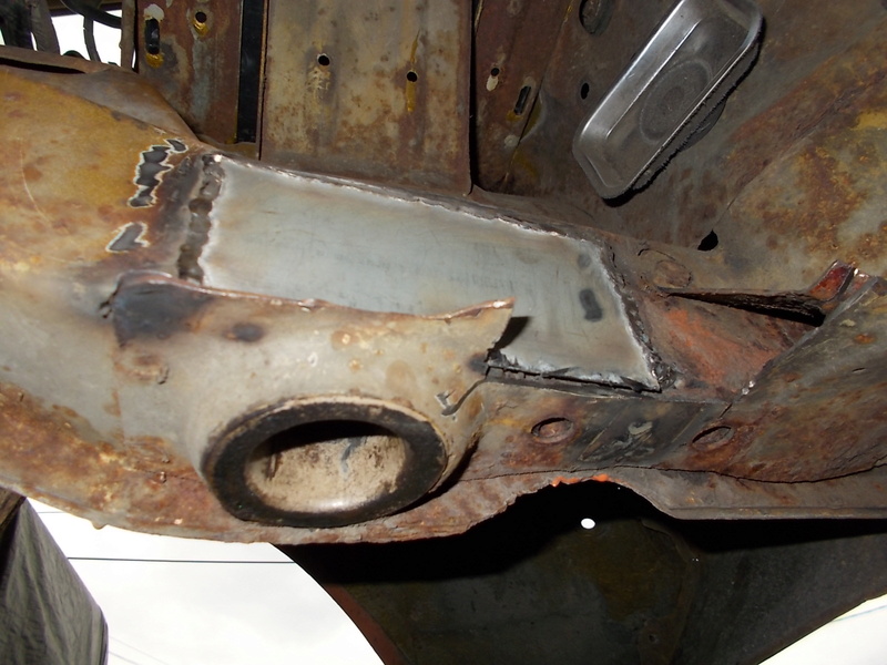

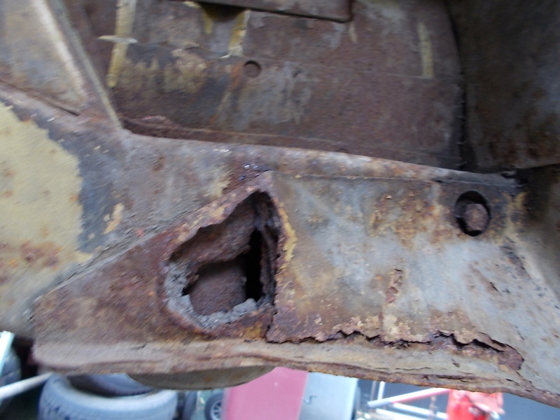

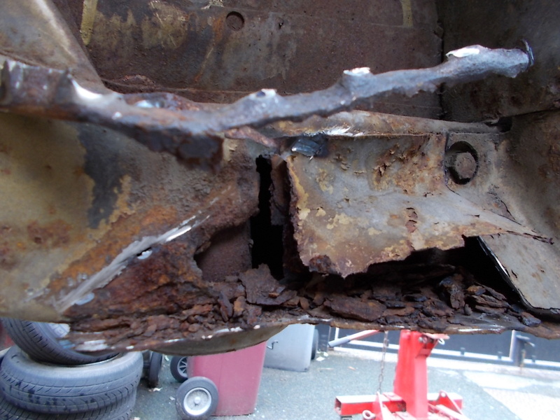

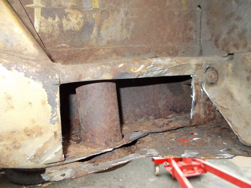

Messages : 3328
Non, le cône n'a rien.
Seule cette partie est rongée par le dépôt d'acide de la batterie qui est au dessus.
Un bout de tôle d'1 m/m pour remplacer et une autre en renfort dans l'angle
j'ai du découper la partie horizontale aussi car on voyait à travers, le petit triangle du cône à la jupe
manu84
Messages : 1033
Inscription : dim. 11 nov., 2012 09:48
Localisation : vaucluse
Message par manu84 »
Oui ya du boulot de tôlerie :ref:
Messages : 6227
soudure à l'arc sur de l'acier élastique:
n'hésite pas à marteler fortement la soudure pour "détendre" les tensions et surtout refroidissement le plus lent possible.
D'ailleurs tes baguettes ont pris l'humidité et le poste n'est pas réglé assez fort d'ou les inclusions de laitier et la pénétration insuffisante.
mais à cet endroit ça n'a pas d'importance si ça fissure encore, les 2 barres veulent travailler en torsion indépendamment l'une de l'autre, un simple collier suffirait. :oui:
en tous cas beau boulot, avec un gros rendement ! :oui:
