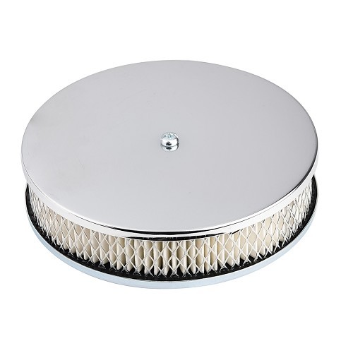

De plus j'aimerais installer une boite à air "sport" mais je n'en trouve pas pour mon opel.
Dans ce style la : Image
