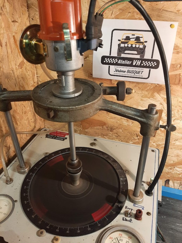

ce sont les fameux allumeurs pour ohv et pour cih que Jay a modernisé en modèle électronique avec tous les avantages liés à cette technologie.
les caractéristique courbes d'avance et dépression restent identique puisque ce système conserve l'avance centrifuge et la capsule...ce n'est pas du full électronique avec cartographie d'avances etc ...
seul les vis platinées sont remplacés par le capteur à effet Hall qui nécessite un module électronique pour l'amplification du signal vers la bobine.

Merci Wim, oui j'ai maintenant un banc souriau que j'ai convertis a nos allumeurs électronique:
je peux ainsi relever les courbes d'avance centrifuge et à dépression pour chaque allumeur, je peux aussi modifier également l'avance maxi pour les utilisations racing tout en conservant une avance cohérente au ralenti.
