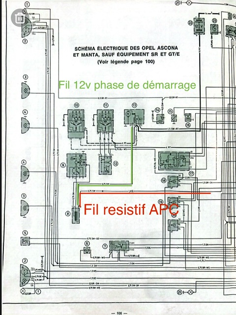

Après un peu de recherche, il s'avère que le problème était le suivant : Quand on mettait le neiman dans la position de démarrage, cela coupait l'allimentation de la bobine. En regardant au cul du neiman, le + après contact était relié à la borne 15a. Il se trouve que la borne 15a n'est pas allimentée en position démarrage.
C'est bizarre car les fils sont directement soudés sur les cosses plates, je ne sais pas si c'est d'origine. J'ai donc déssoudé le + après contact et ressoudé sur la borne 15.
Si quelqu'un a une explication ça m'interesse d'en savoir +

Pour répondre à ta question de panne, en phase de démarrage, la bobine est alimenté par le démarreur en 12v et non par le fil resistif en 8-9v comme il l’est après démarrage (celui soudé à la borne 15a du neiman). Ceci étant pour faciliter le démarrage du moteur. Si tu regardes sur ta borne 15 de la bobine tu as 2 fils sur ta cosse. 1 qui viens du fil resistif et l’autre du démarreur. Je me pencherai donc de ce côté là pour résoudre ton mystère… après si ça marche comme ça :84:

je complète l'explication de Bidou :
pendant cette phase de démarrage la bobine est alimentée par le fil (vert sur le schéma, noir sur la voiture) en provenance du démarreur. Peut être que ce fil est débrabché.
d'autre part, verifie que tu as aussi le fil résistif avec un isolant transparent.
Lorsque l'on change de bobine pour une récente en 12v, on supprime souvent ces 2 fils pour mettre un direct en +12 apc. Mais d'apres la photo je vois que tu as encore une bobine origine.
