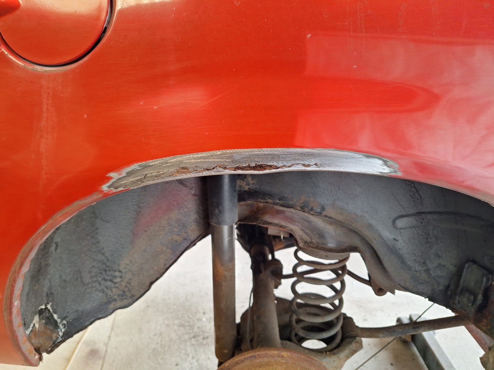

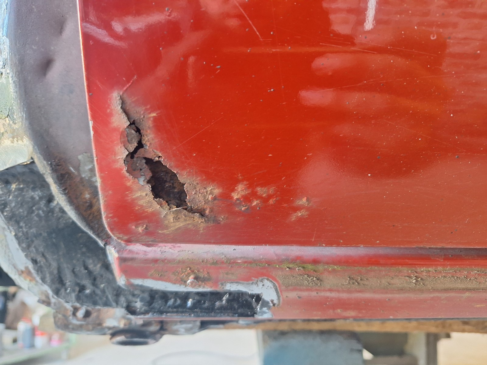

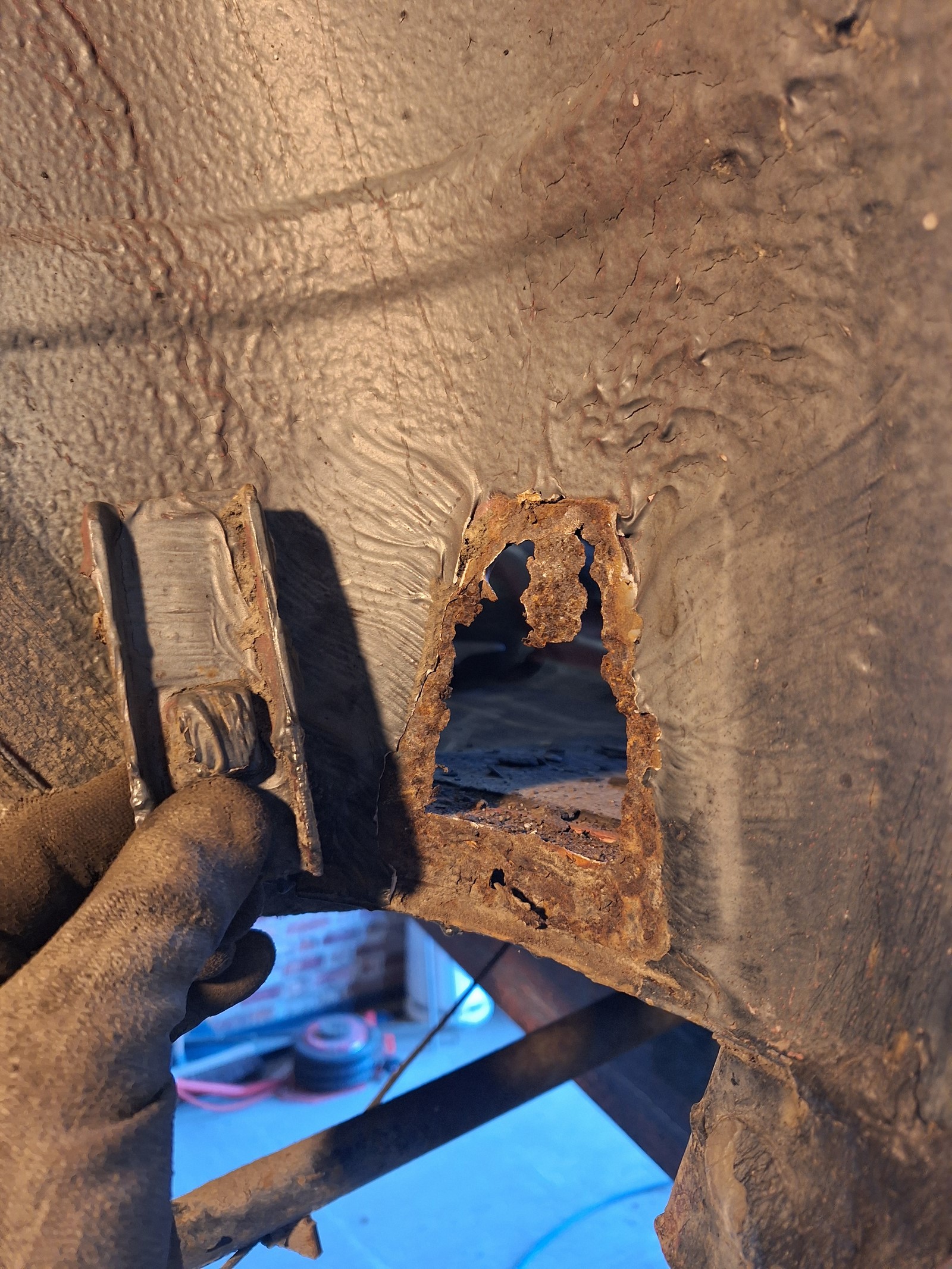

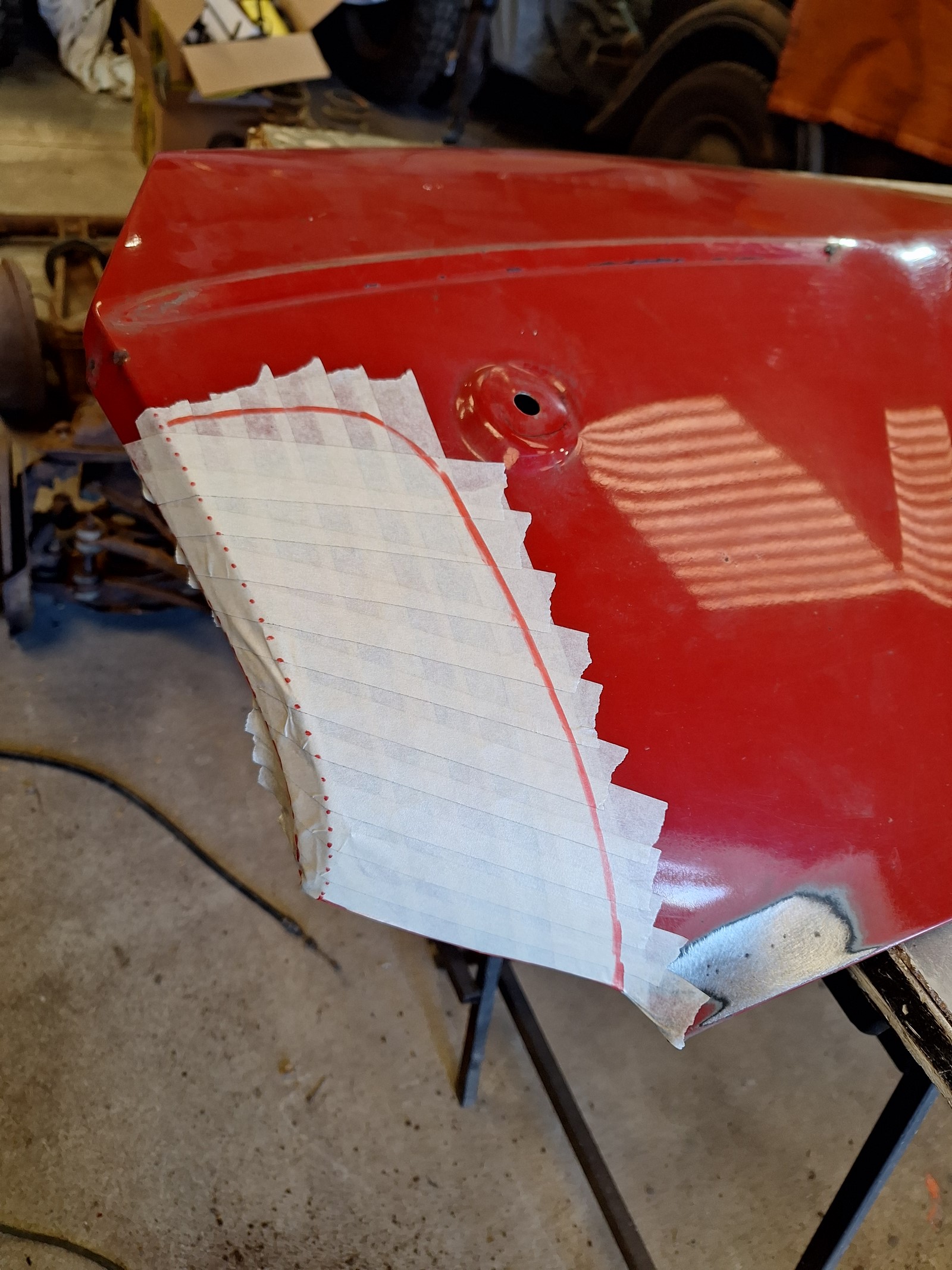

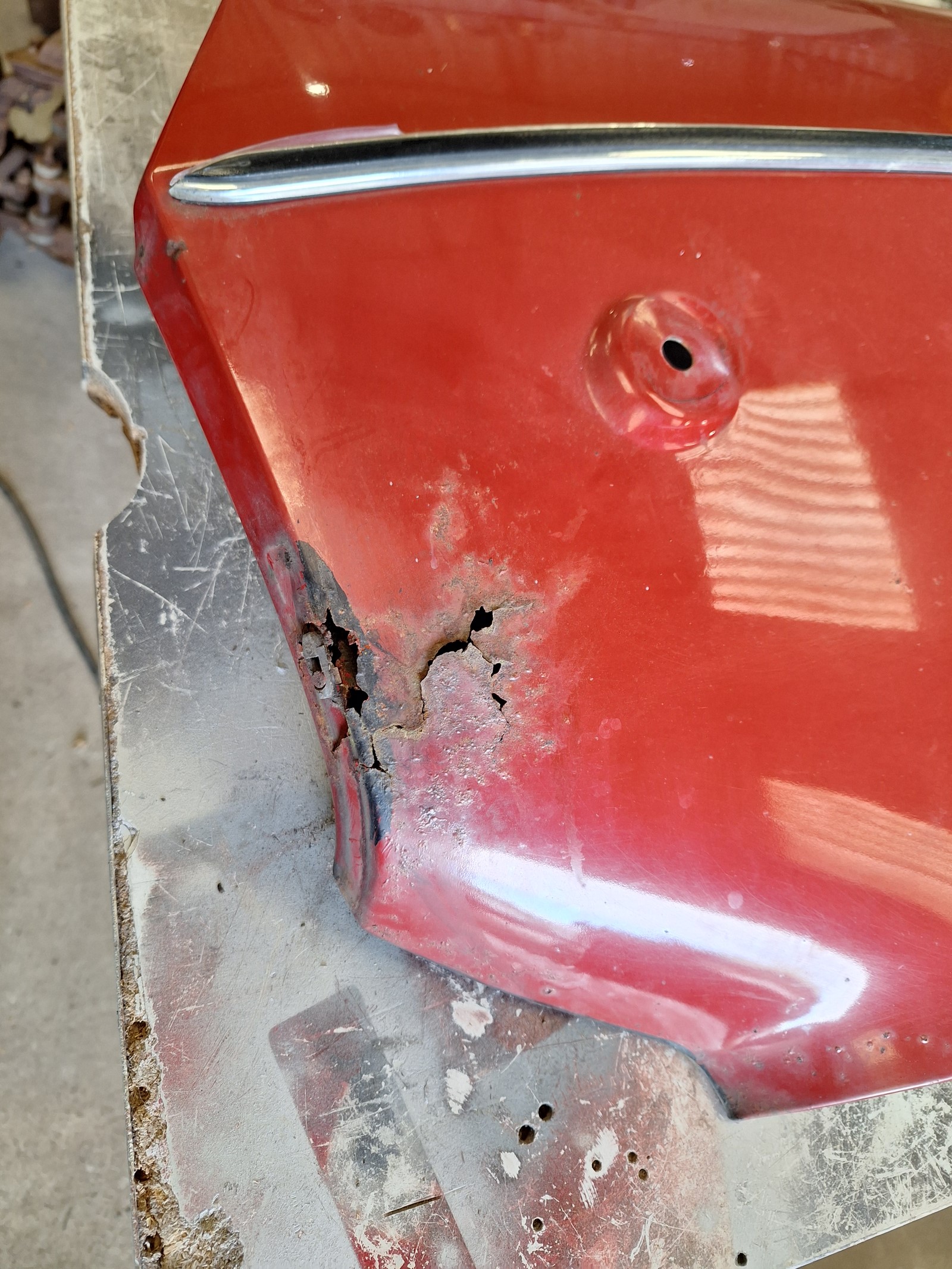

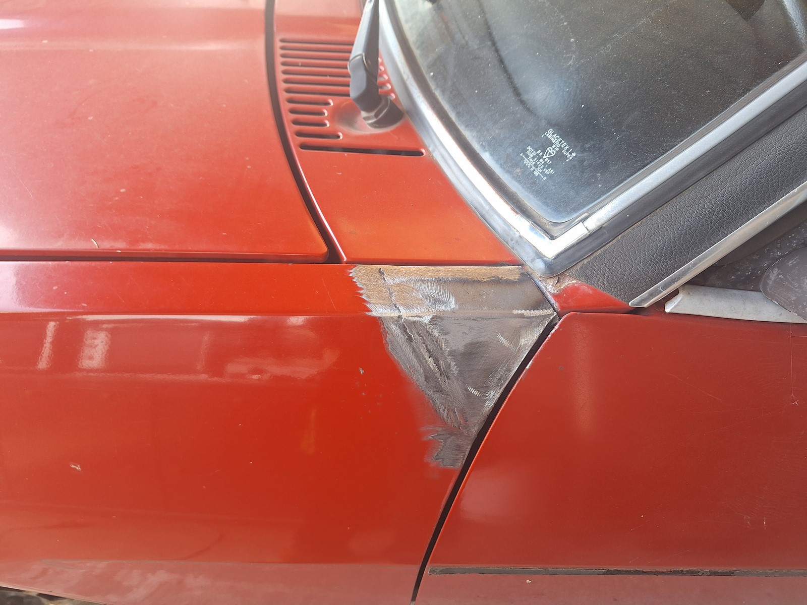

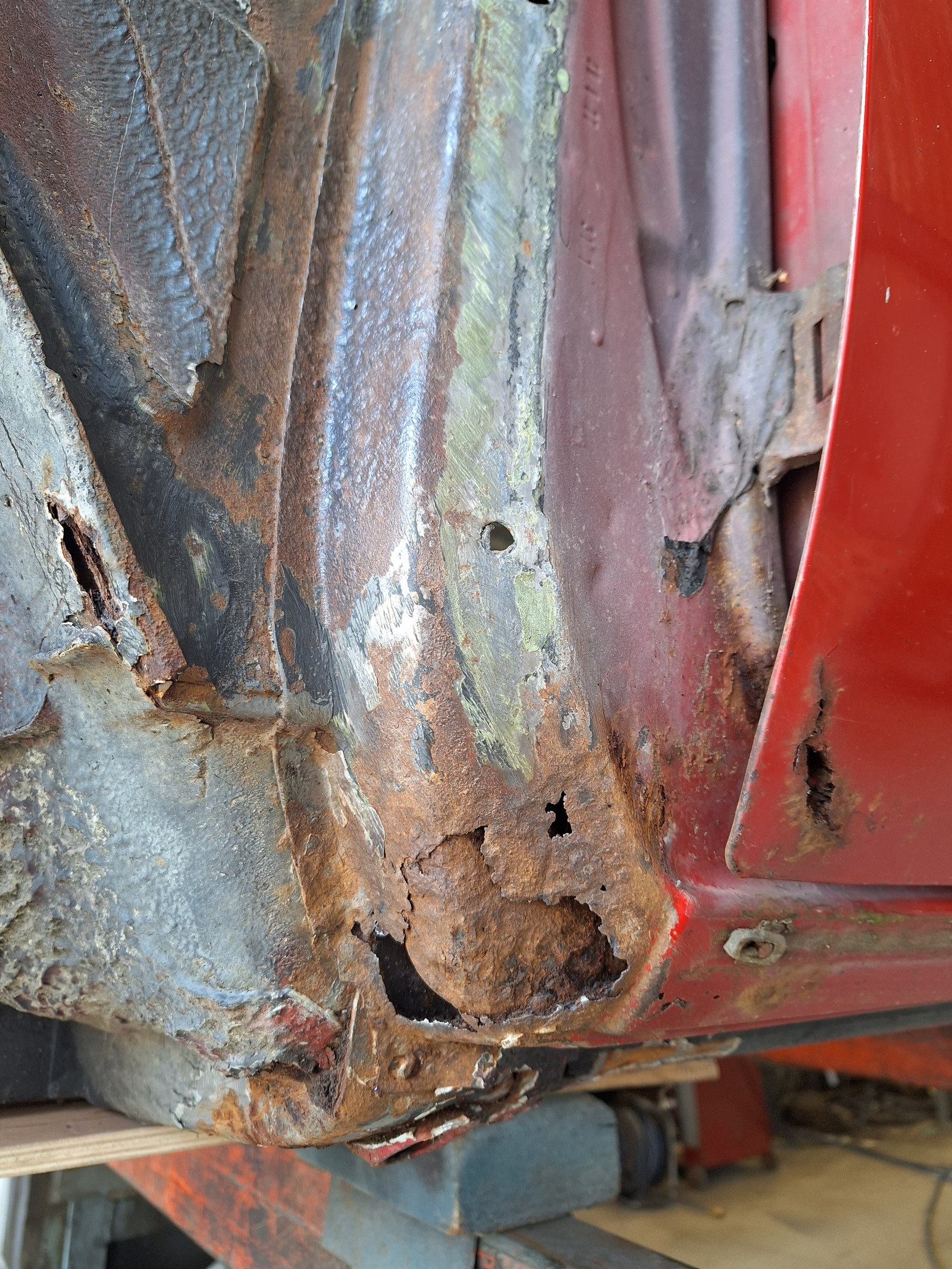

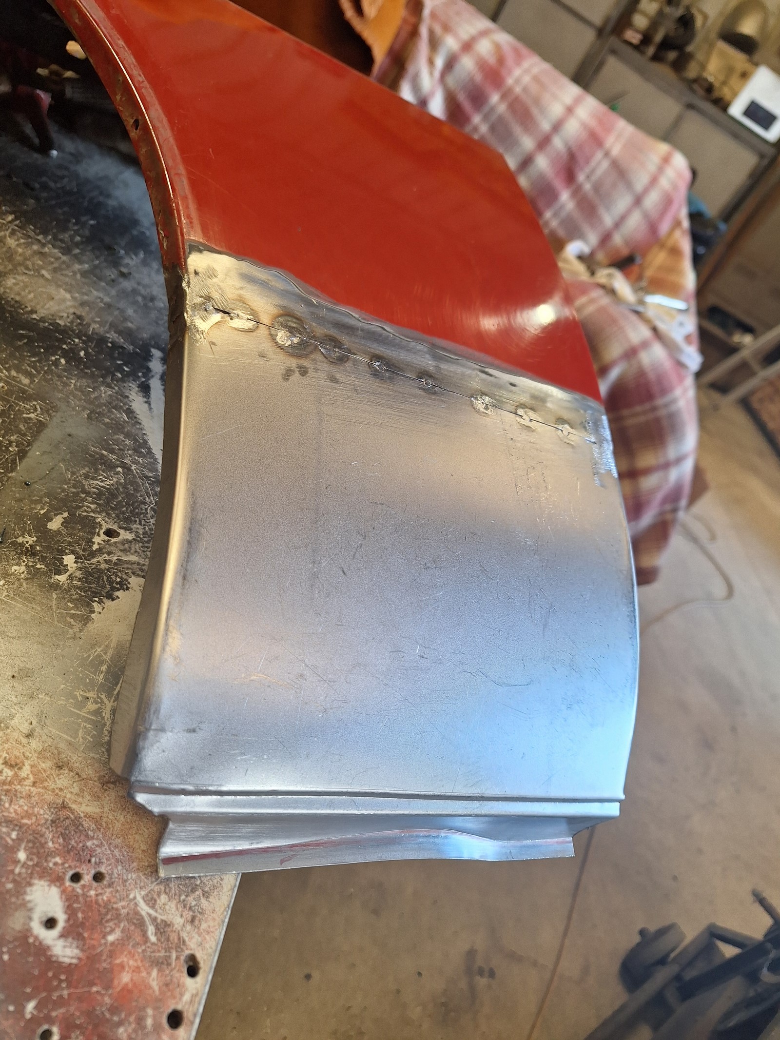

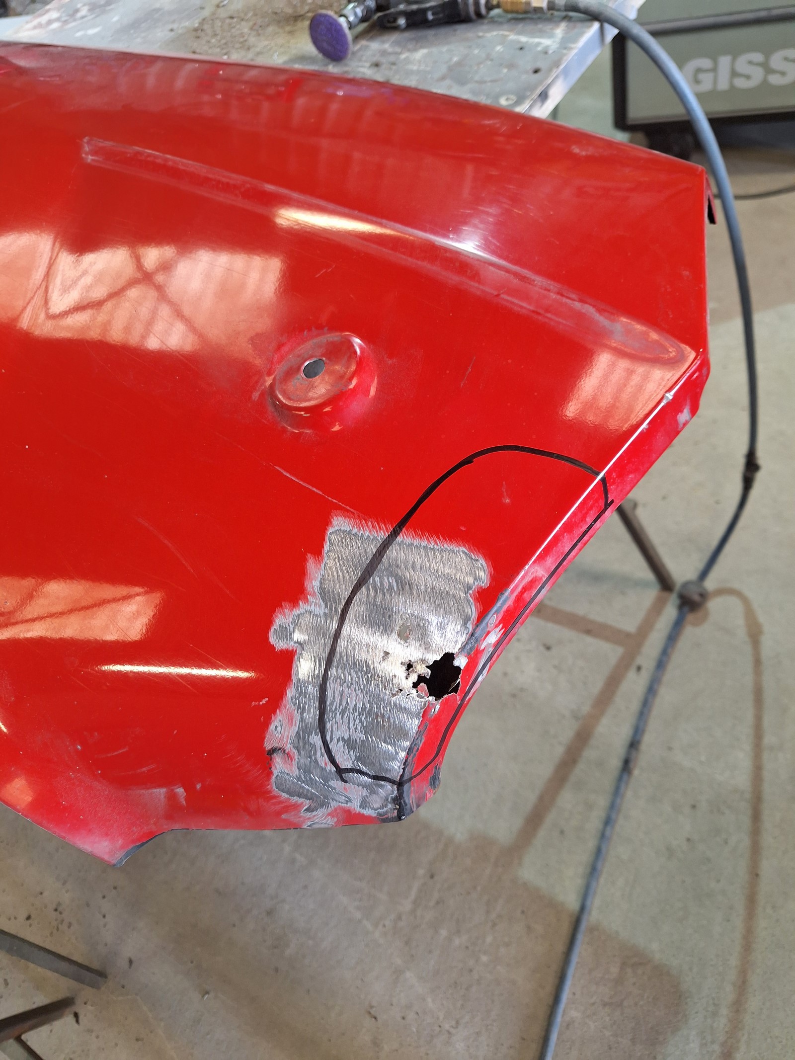

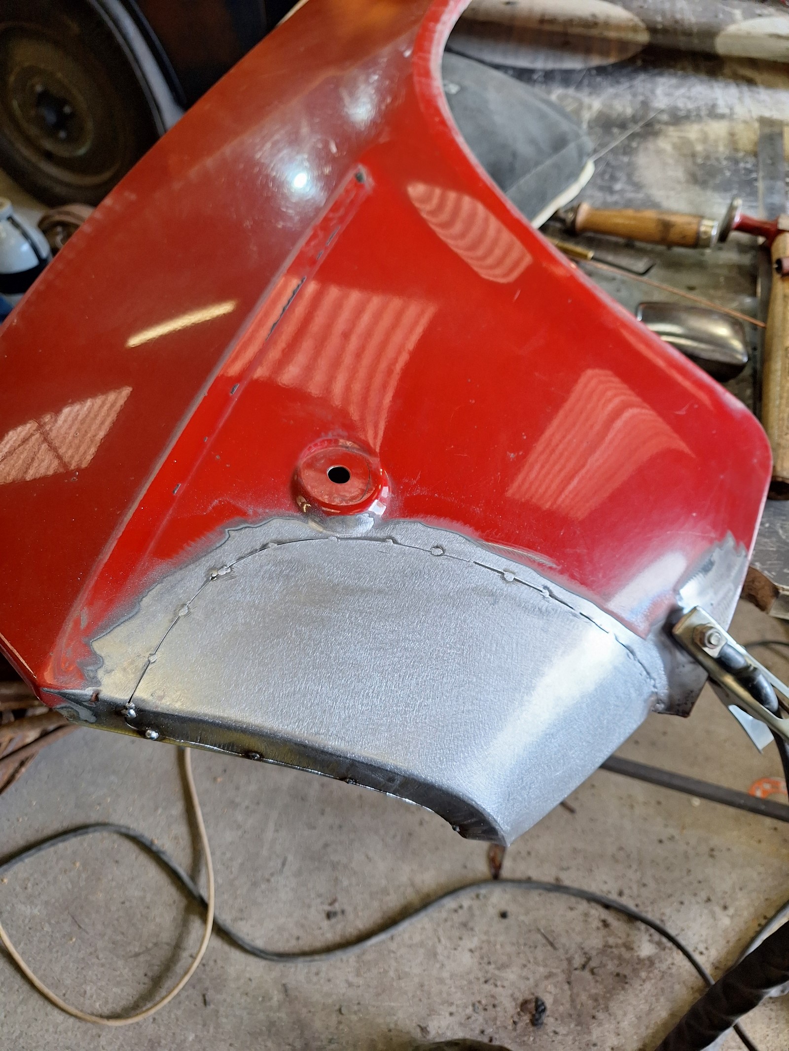

Niveau tôlerie il y a plus de travail que prévu :
Messages : 6553
Re: Manta B 1.2s
en effet ce sont les endroits classiques, on y a tous gouté...il faut se lancer et avancer petit à petit.
bon courage :oui: :jap:

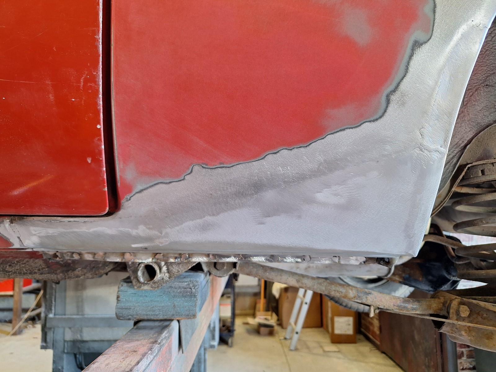

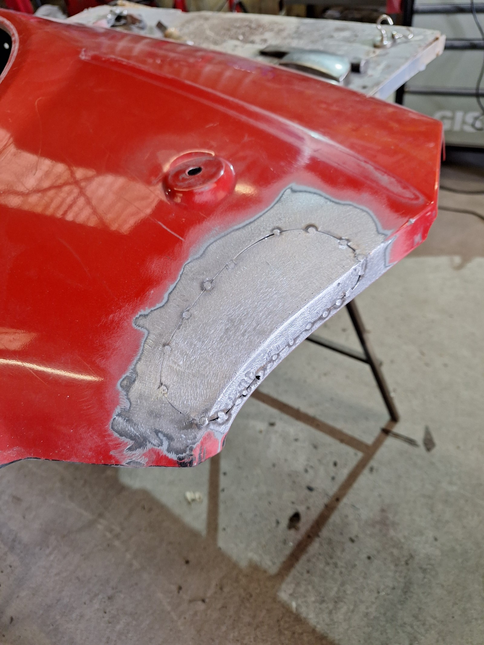

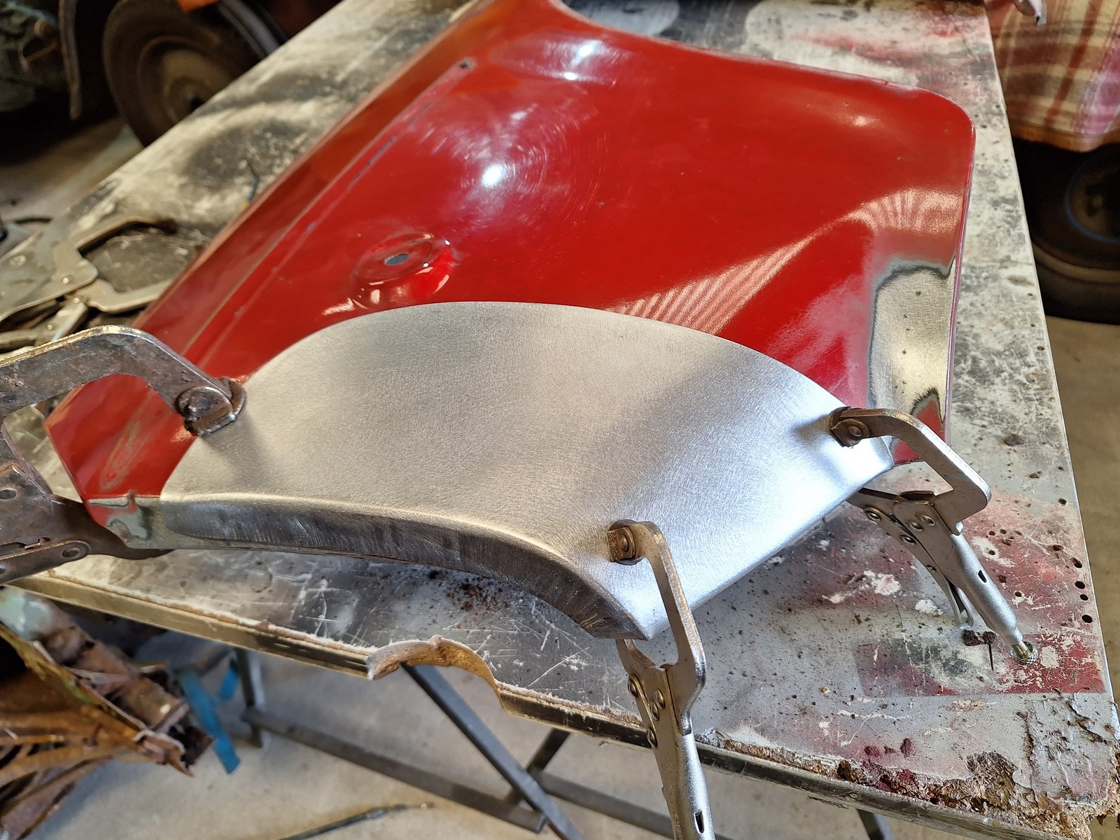

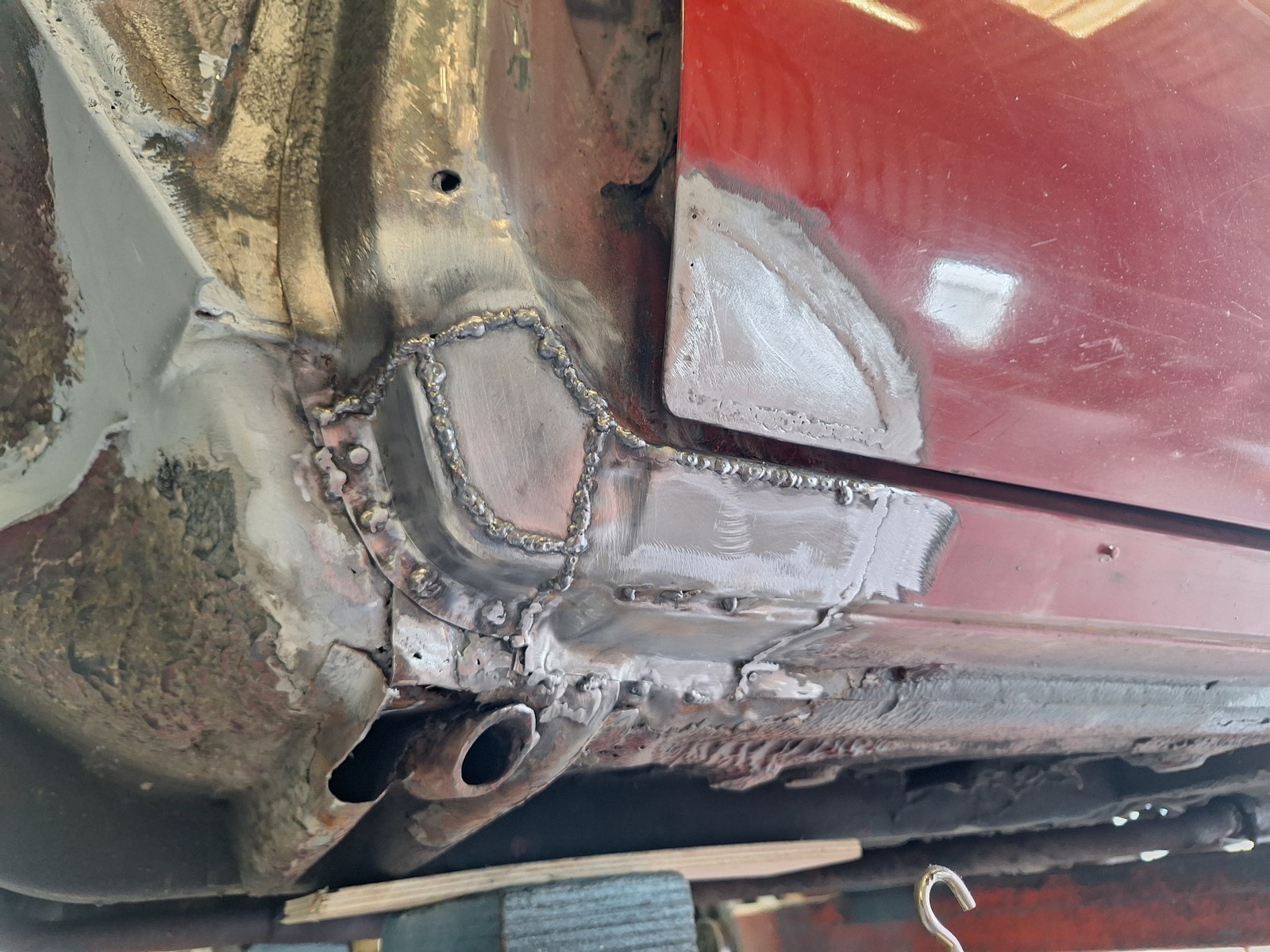

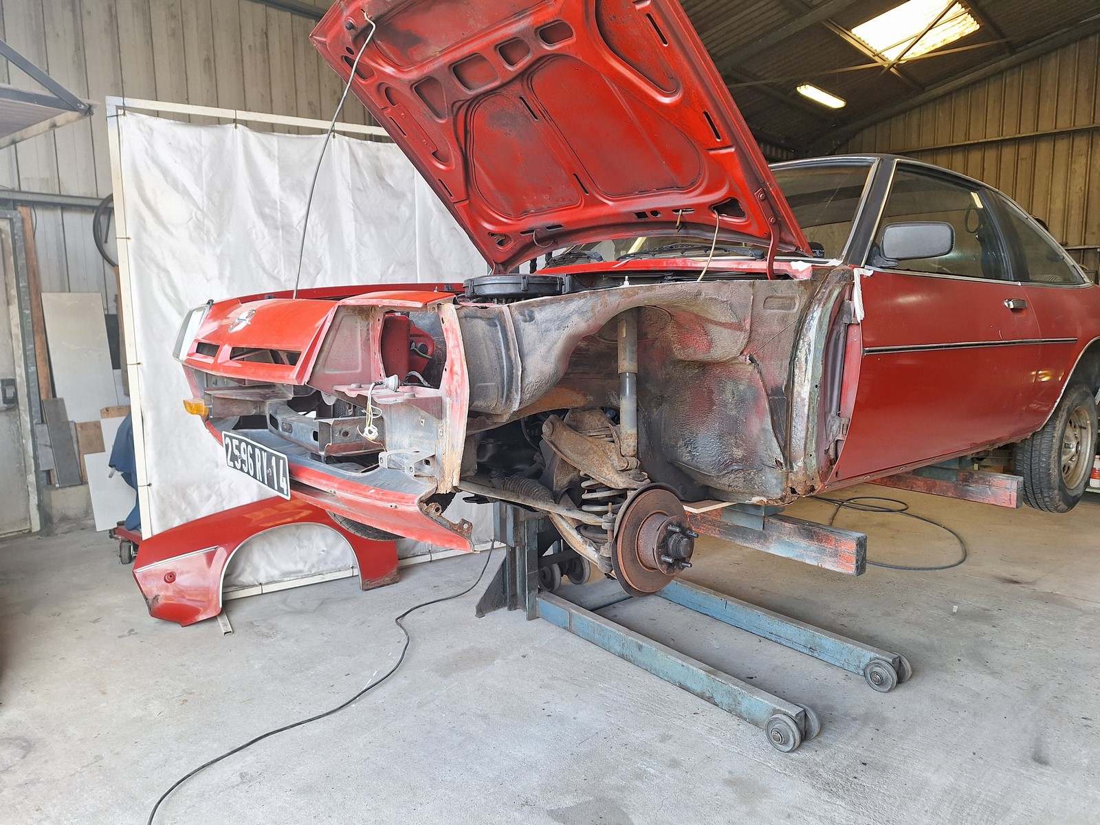

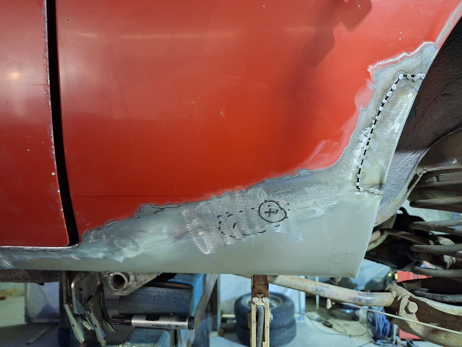

Message par AIR4 »

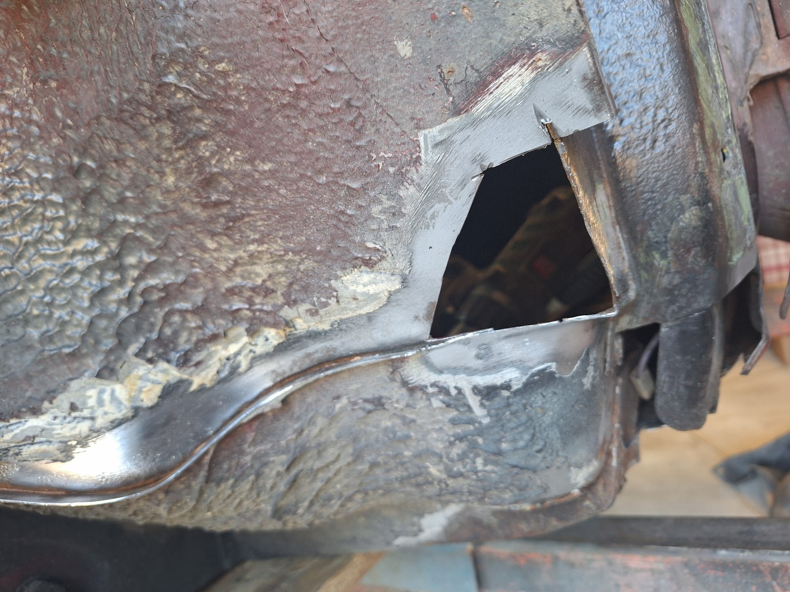

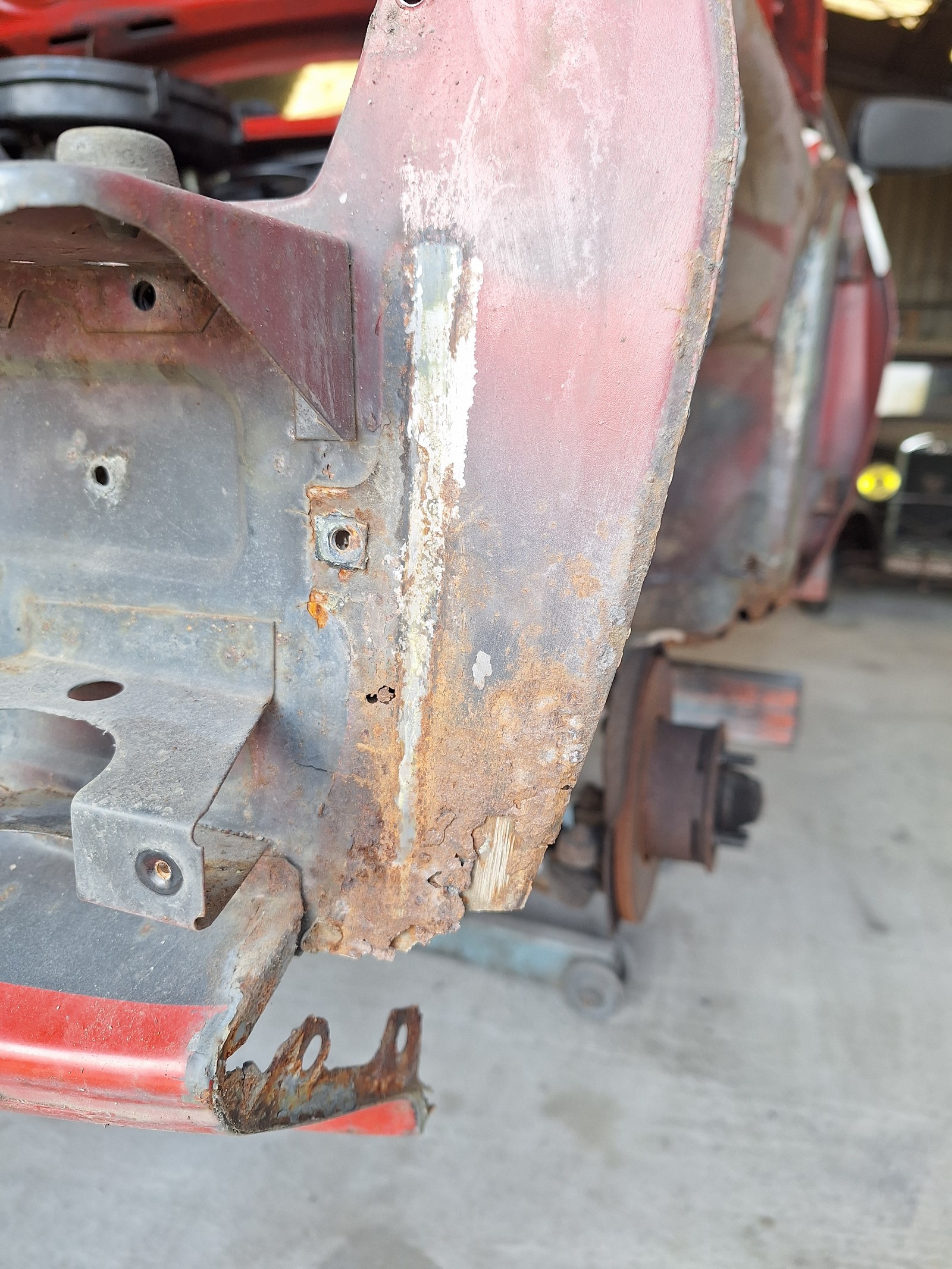

L'idéal serait de mettre la caisse a poil sur un tourne broche mais ce n'étais pas le projet de départ, donc on va faire morceau par morceau :
