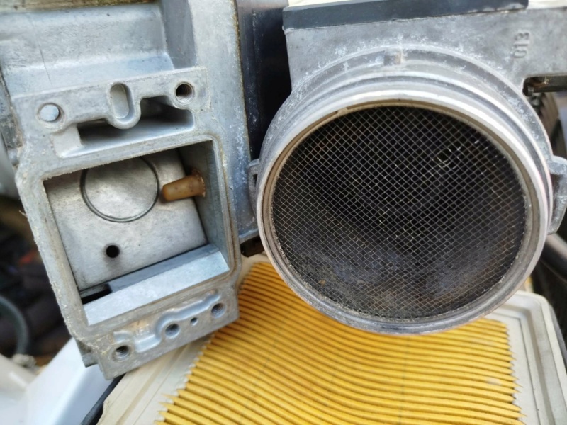

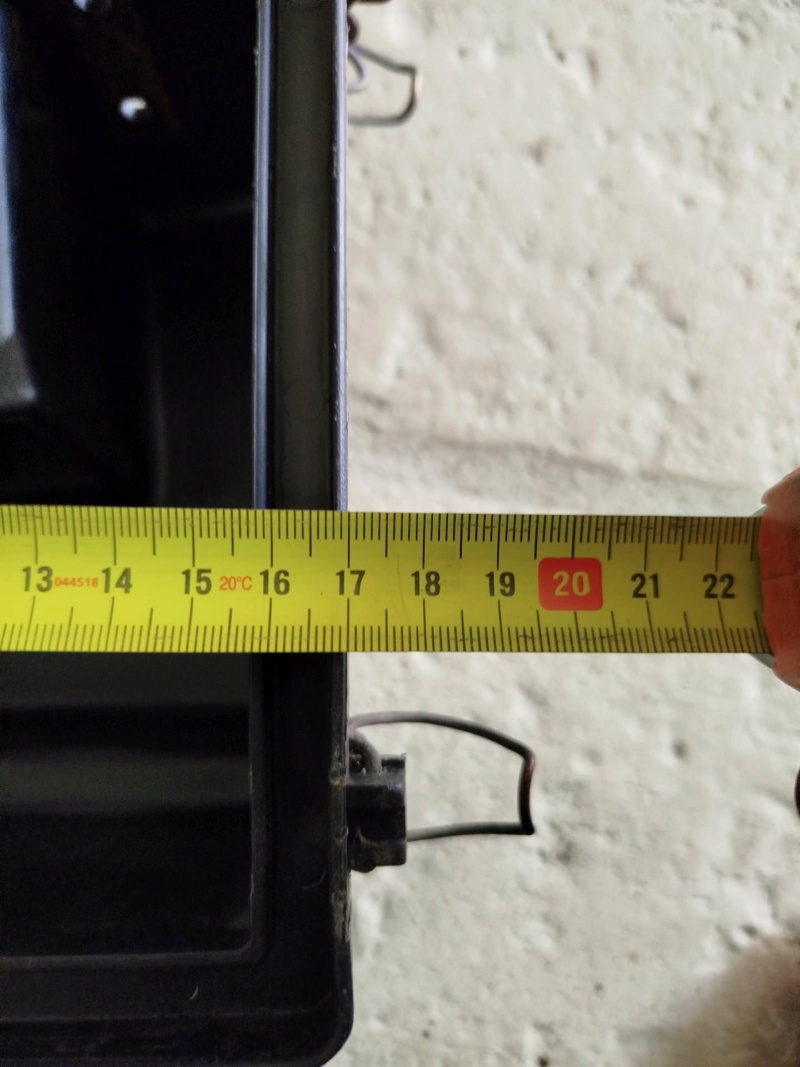

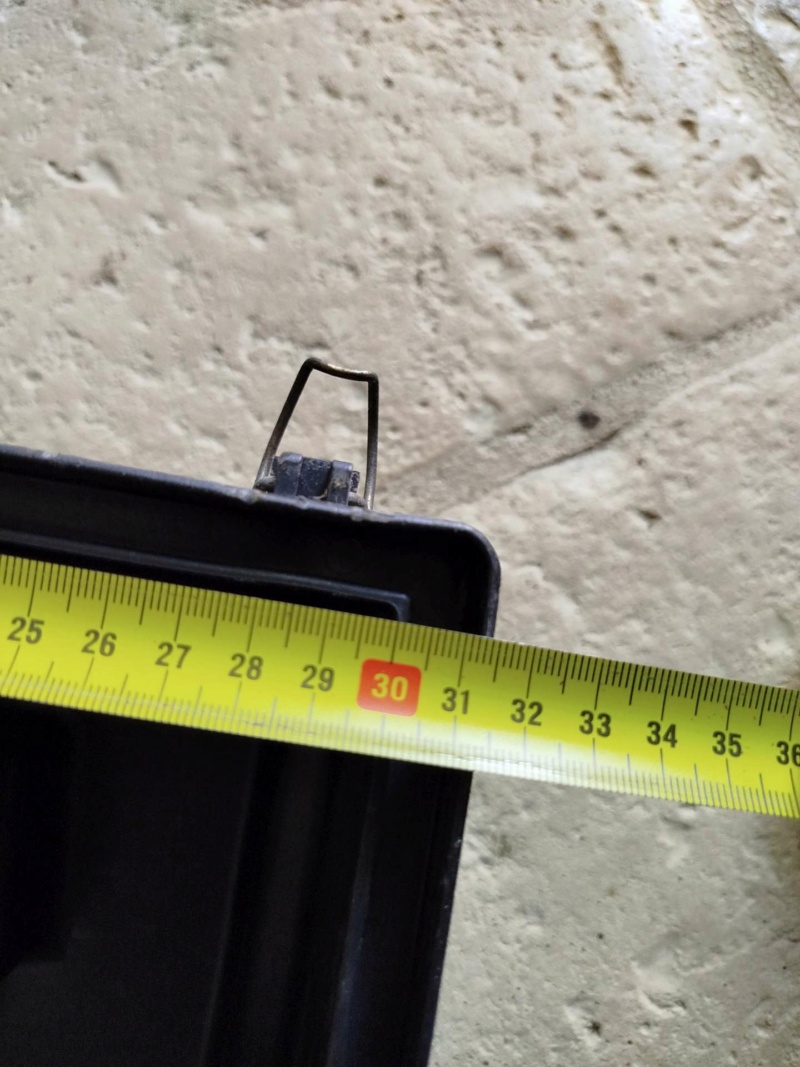

Si quelqu'un a une idée pour adapter un couvercle de boite à air, sans renfoncement comme celui d'origine qui m’empêche de percer plus grand pour adapter le débitmètre...
Si je peux éviter de m'embêter à fabriquer un truc en fibre, ça m'arrangerais.
La dimension intérieur du trou d'origine dans la boite à air : rectangle de 45mm x 50mm
Avec le nouveau débitmètre : diamètre intérieur de 73mm / extérieur mini de 80mm.

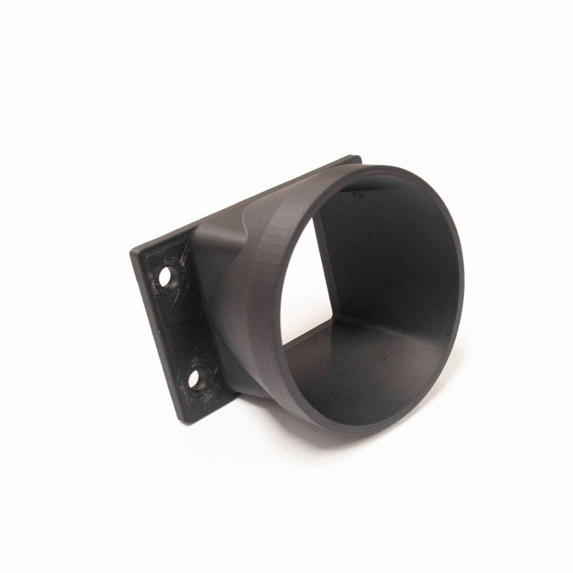

un truc comme ça ?
il existe en 76 ou 84 mm ou a la demande, ici :
https://www.etsy.com/fr/listing/1534471 ... PIQAvD_BwE
ou là : https://www.mtk-tuning.com/adaptateur-p ... 54770.html
et d'autres encore

J'ai déjà pensé à monter ce genre d'adaptateur, mais le problème, c'est que je passe du couvercle de filtre avec un trou d'environ 25cm² de surface, à mon débitmètre qui fait maintenant, environ 40cm² de surface.
La réduction me semble vachement restrictive, c'est pour cela que j'aimerais un couvercle de filtre avec un trou plus gros...

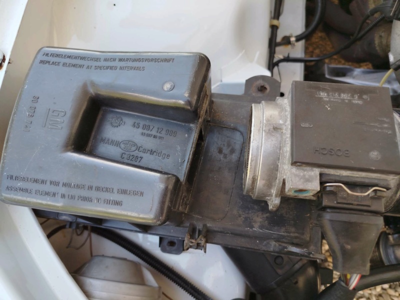

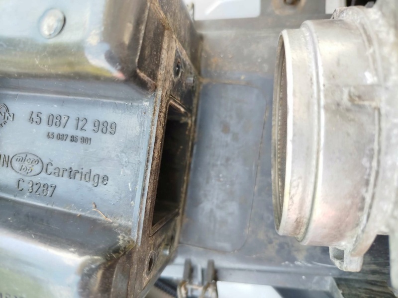

Non, je ne recherche pas spécialement l'aspect d'origine (même si je trouve ça plus propre / sobre), c'est surtout que la boite à air d'origine va chercher l'air frais derrière la calandre, ce qui n'est pas le cas avec un simple filtre conique. De plus, l'échappement est du même côté, donc ça chauffe pas mal à cet endroit.
C'est juste le "creux" du couvercle de la boite à air qui me gène pour augmenter le diamètre et le faire correspondre à celui du débitmètre...

Bon, finalement j'ai découpé ma boite à air d'origine pour adapter et "souder" le manchon du débitmètre... Ce n'est pas une œuvre d'art, mais c'est solide. Avec la boite à air, ça tourne nettement mieux (plus de léger trou en accélérant brutalement).
