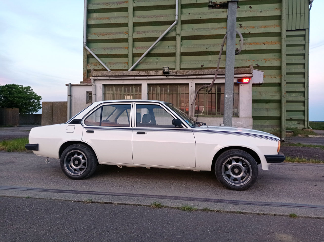

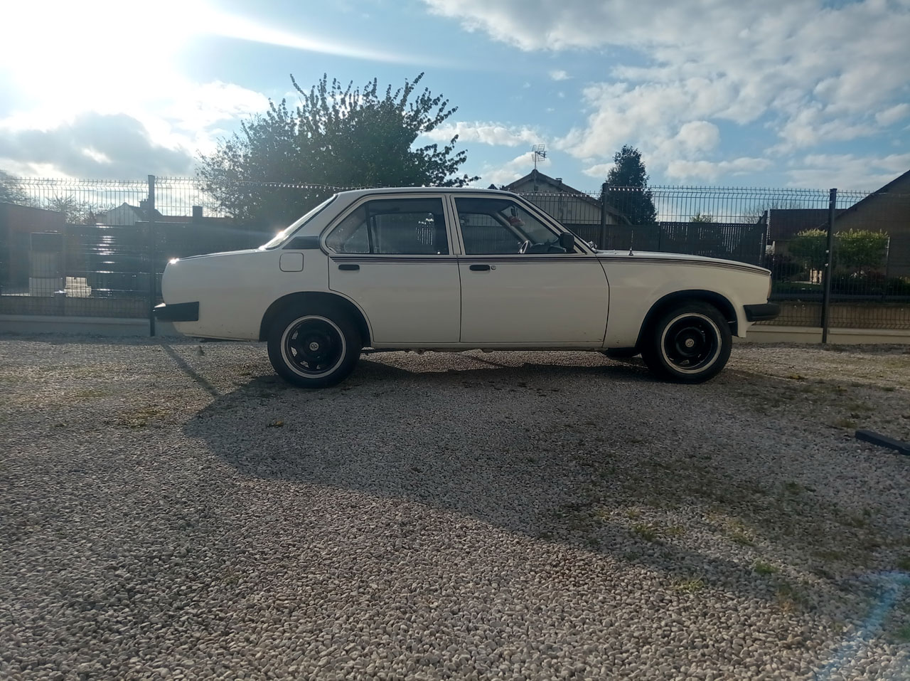

Salut à tous,
Voici ma nouvelle acquisition :
une ascona B "J" 1.3S 75ch, de 1981
on retrouve les bandes latérales, les jantes sport, le volant petri et les stickers Ascona J.
Petite présentation en vidéo

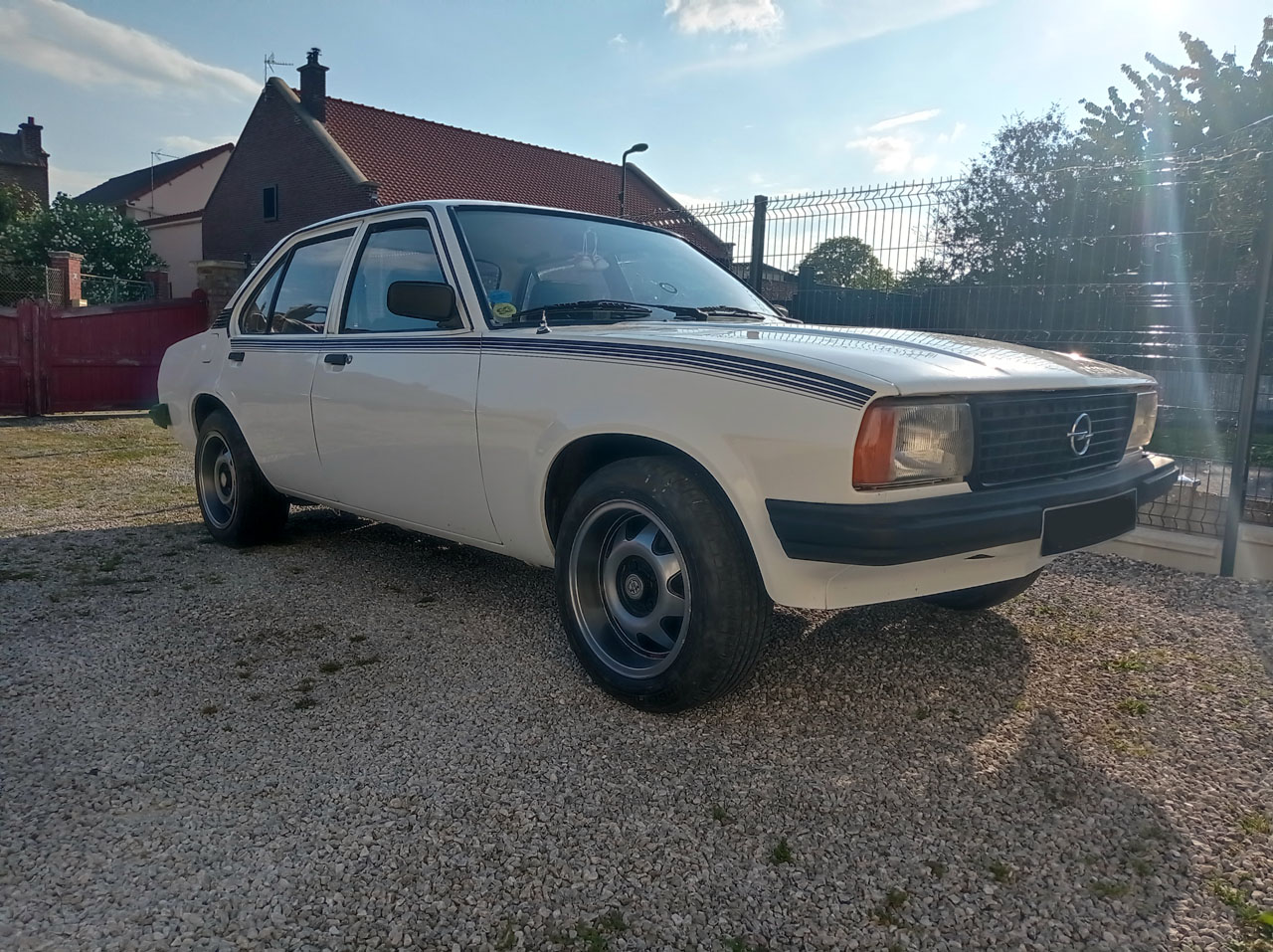

j'ai commencé par réparer le compteur qui était bloqué à 78000km depuis fin 2019
le traditionnel souci d'engrenage
j'en ai profité pour le remettre à 0 + la distance entre le lieu d'achat et chez moi.
22000km en 6-7 ans ça me paraît cohérent pour un véhicule qui roule peu, et pour le coup ça me convient bien d'avoir un kilométrage de départ clair
puis premiers achats et début des petits travaux
remise en place d'un cache de distribution
remise en place d'un silencieux arrière à la place du tube, c'était vraiment trop bruyant
y aura plus qu'à ajouter une cannule sur la sortie
ajout du sticker arrière manquant
ajout de 2 centres de roues manquants
la pompe à essence mécanique avait été laissée en place et condamnée
je ne sais pas si elle fonctionne encore, je n'ai pas essayé en la débouchant.
elle avait été remplacée par une pompe électrique
l'alimentation électrique avait été faite un peu à l'arrache : un cable dénudé en plein milieu et le cable d'alim enroulé dessus, avec du scotch d'électricien par dessus
j'ai donc viré tout ça pour revenir à une pompe mécanique neuve
et j'ai remplacé quelques durites sous le carbu, notamment la plus grosse qui était bien craquée.
le démarrage à froid était une tannée, et maintenant elle démarre facilement et tourne bien. le ralenti à chaud un peu haut peut-être, mais j'ose pas toucher au varajet pour l'instant.

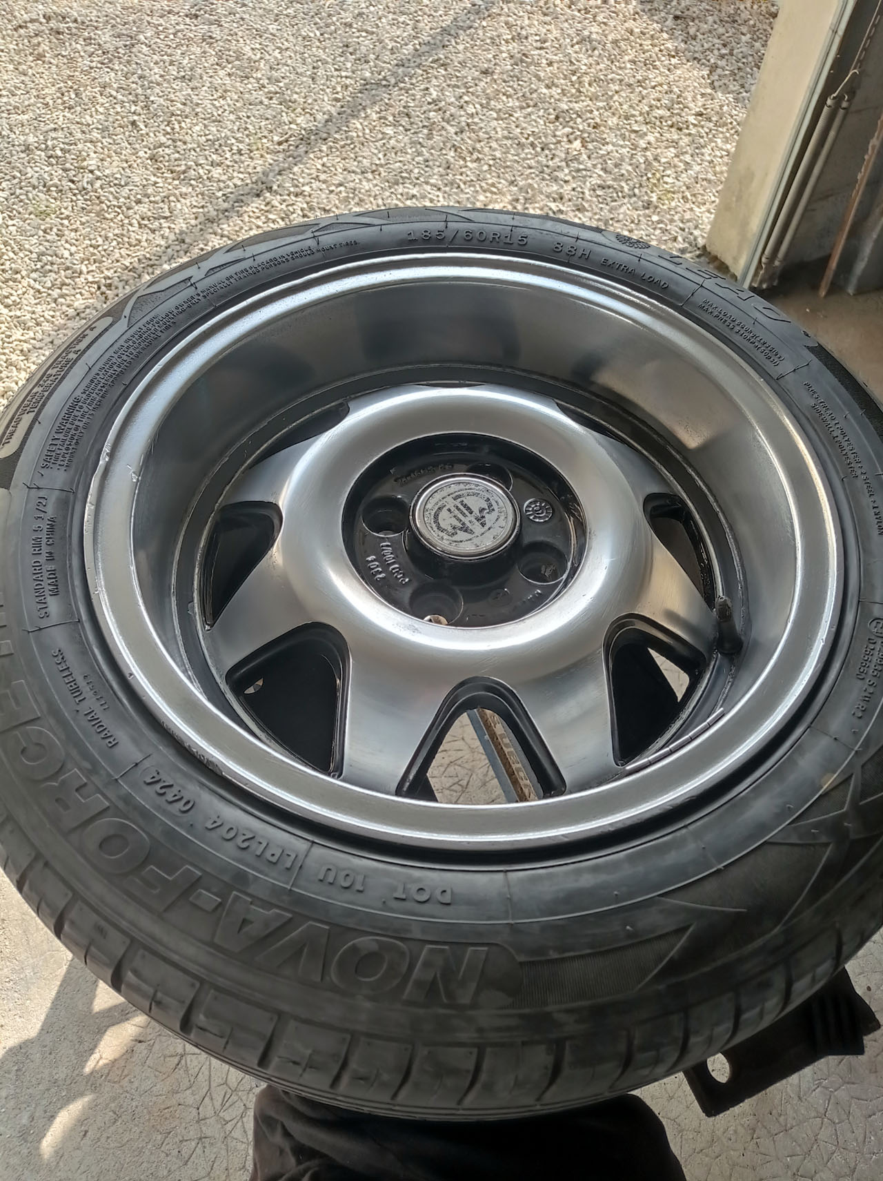

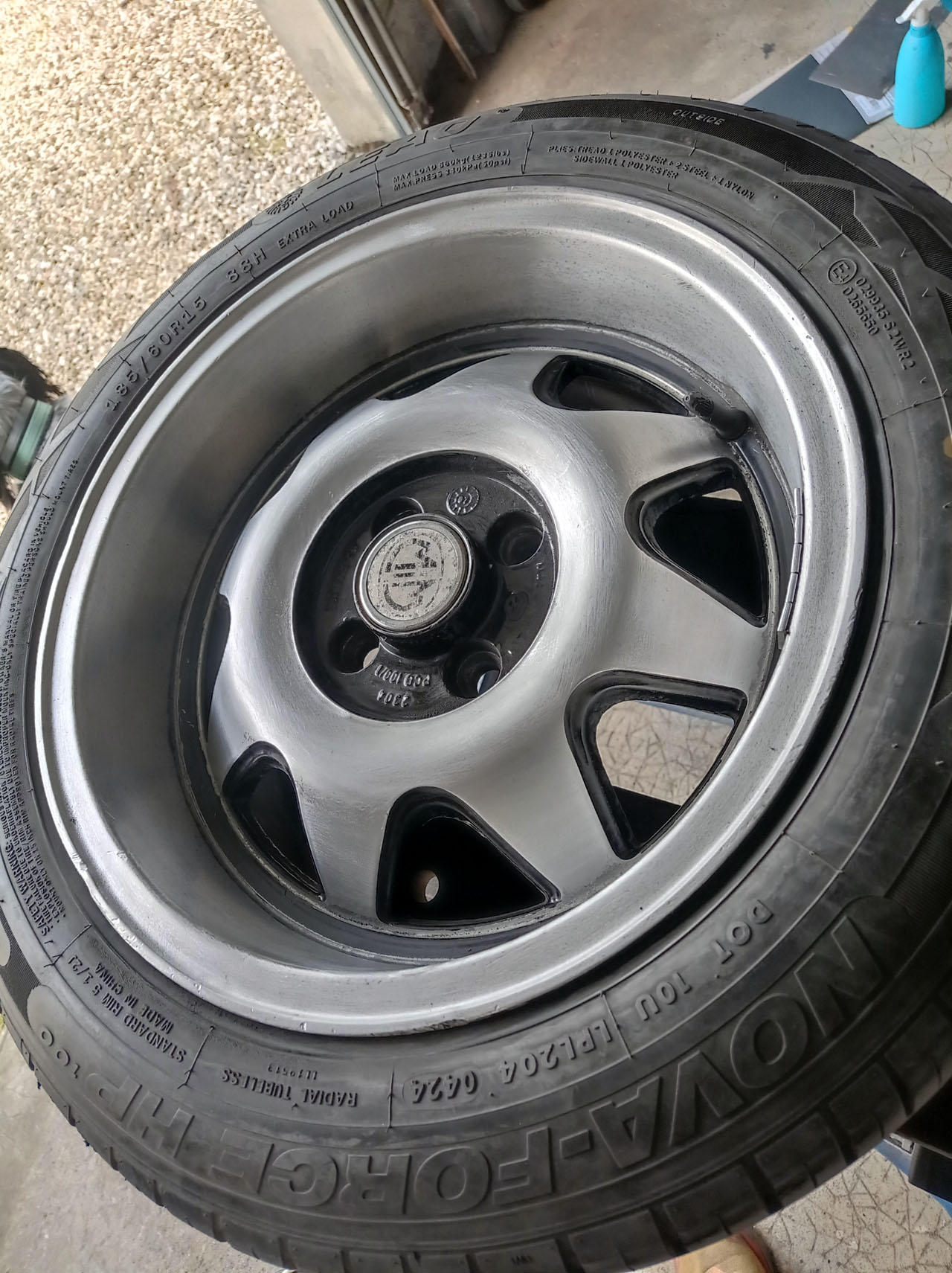

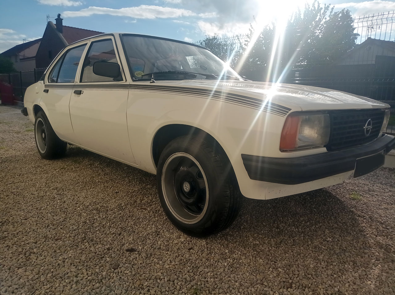

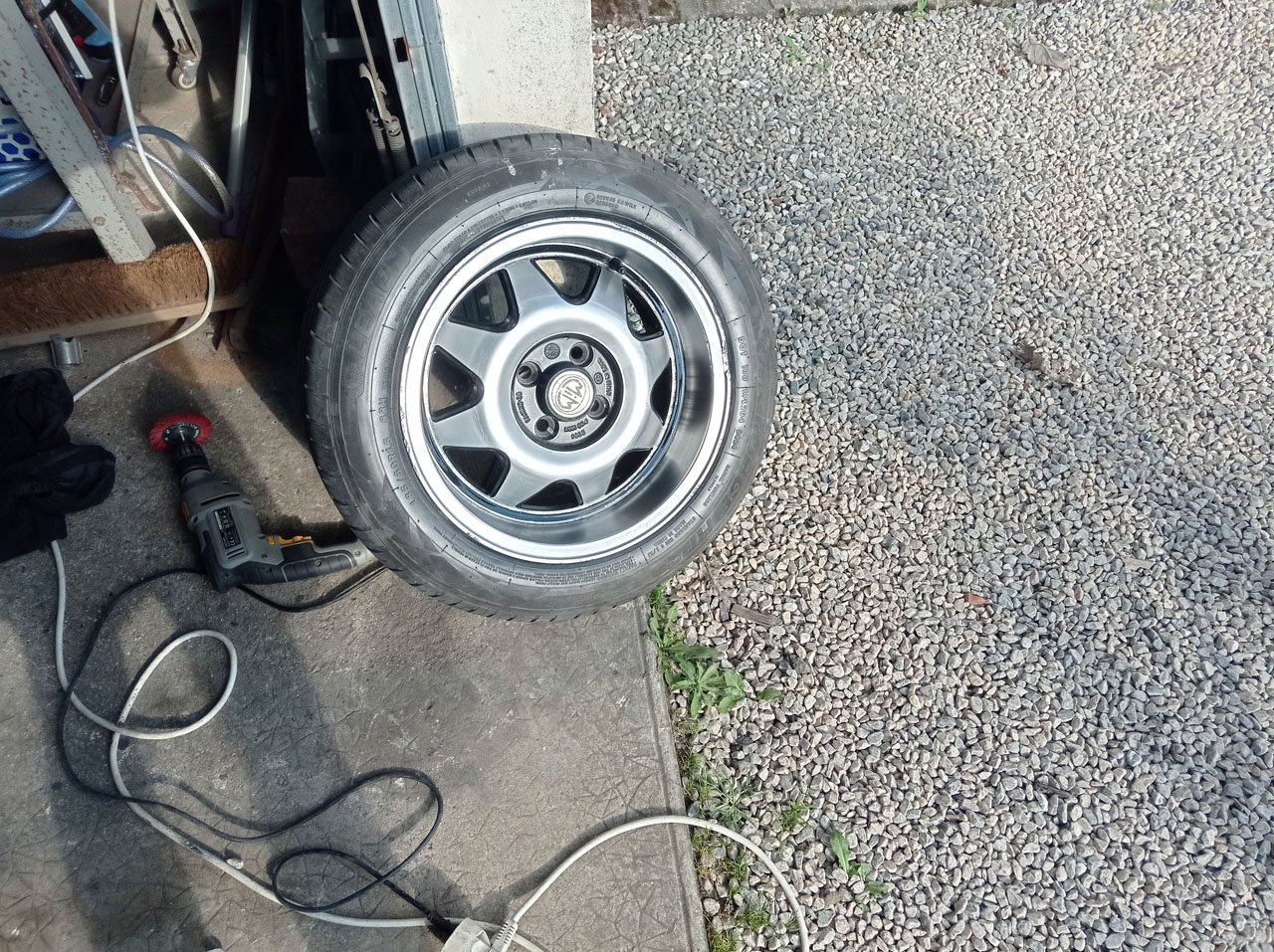

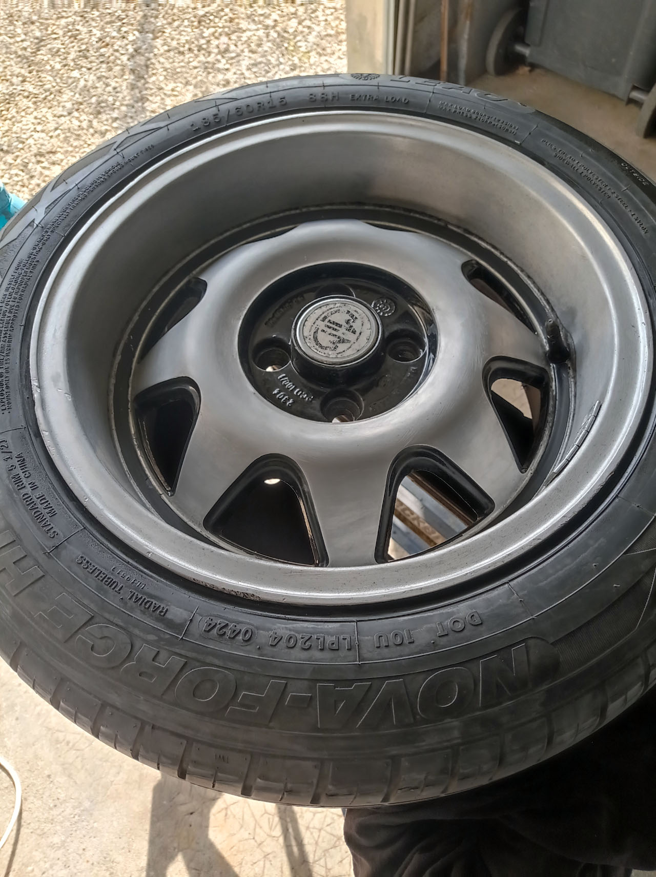

j'ai trouvé des Mim 2304 en 15x7 pas très loin de chez moi.
pas en super état : le centre avait été repeint en noir et le tour de jante couleur alu
donc ça pouvait pas rester comme ça
au départ
décapage de la peinture à la brosse nylon sur perceuse et papier de verre gros grain pour les recoins
ponçage au papier de plus en plus fin
ponçage à l'eau papier grain 1000
et pour finir, polilssage à la laine d'acier ultra fine + Belgom alu, suivi d'un polissage au chiffon + Belgom alu, suivi d'une couche de vernis pour protéger

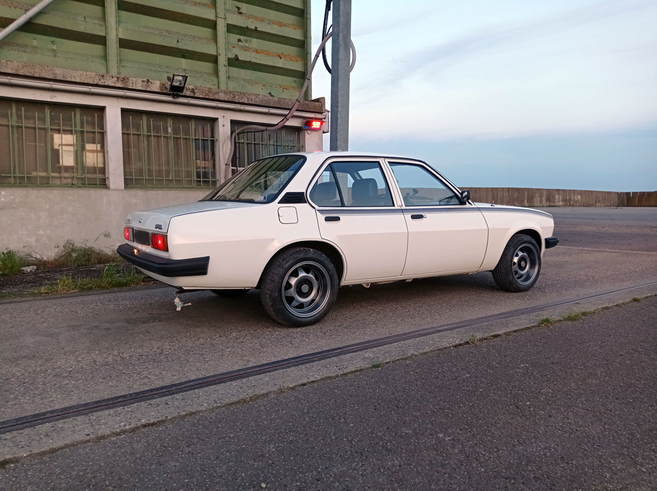

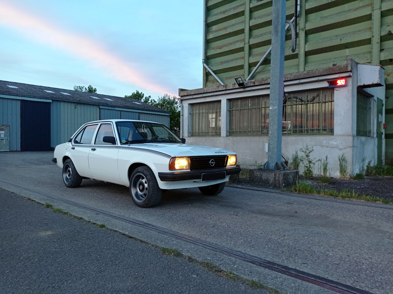

et 20h plus tard, le résultat

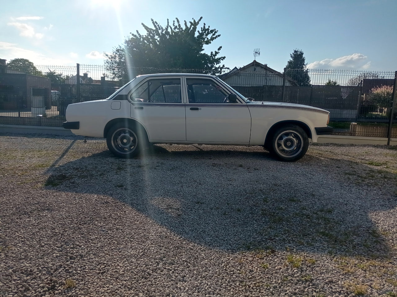

et un petit tour sur une balance de la Noriap => 920kg avec un tiers de réservoir
une des prochaines étapes ça sera un rabaissement, normalement avec des koni sport courts et pour les ressorts j'hésite encore entre -40 et -55mm, vu que les rabaissements semblent un peu aléatoire sur cette génération d'Opel.
pourtant sur ma 2e calibra, quand j'ai mis les amortos bilstein B8 à l'avant et B6 à l'arrière, avec les ressorts imrscher -40, elle est descendue de suite de 40mm
je sais pas encore si je les garderai.
j'ai bien envie aussi d'essayer des ATS classic en 13", ou des jantes styles BBS nid d'abeille à bord large en 15"
je verrai après le rabaissement

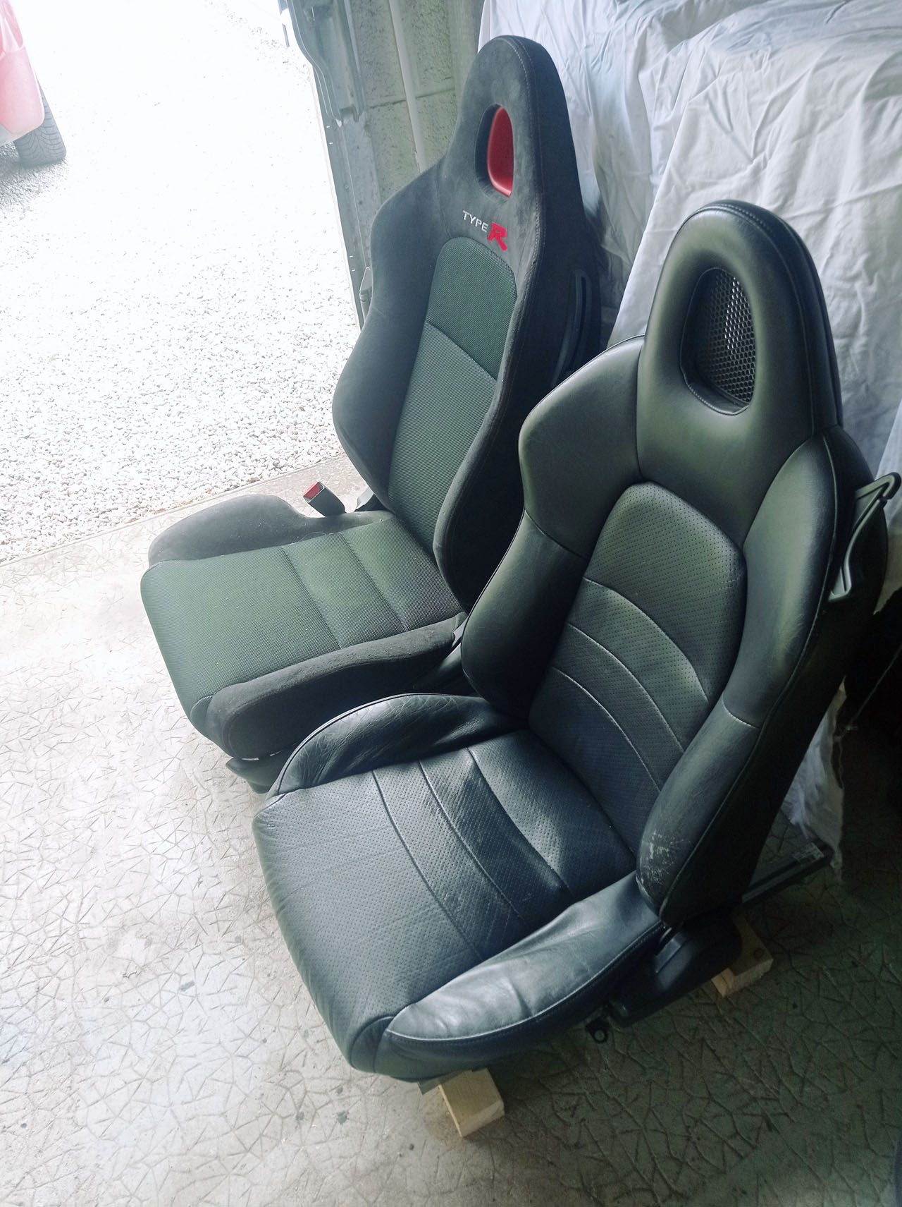

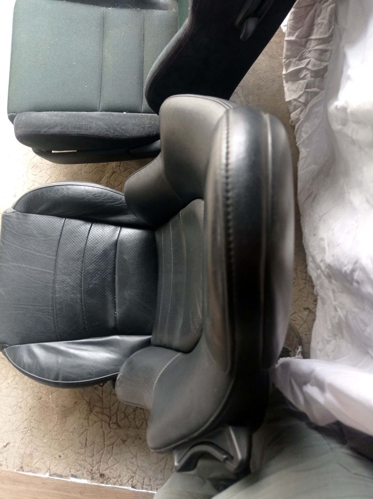

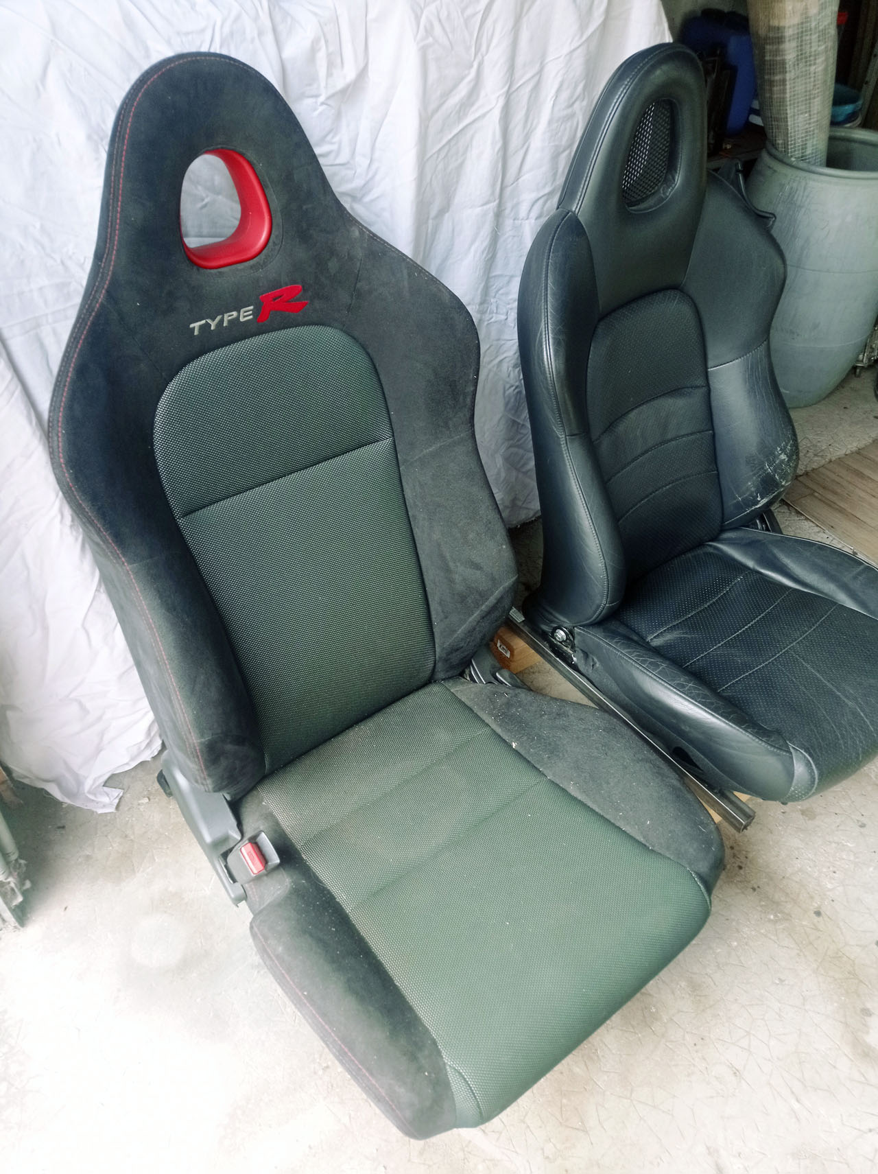

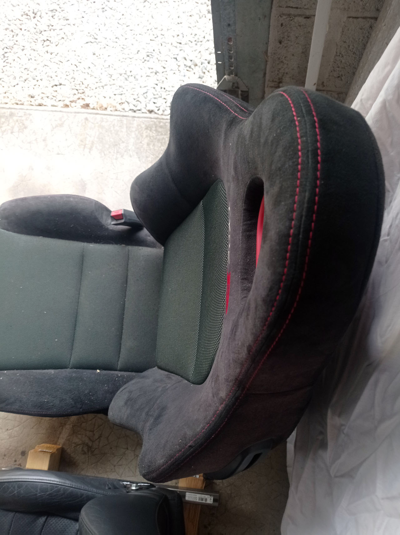

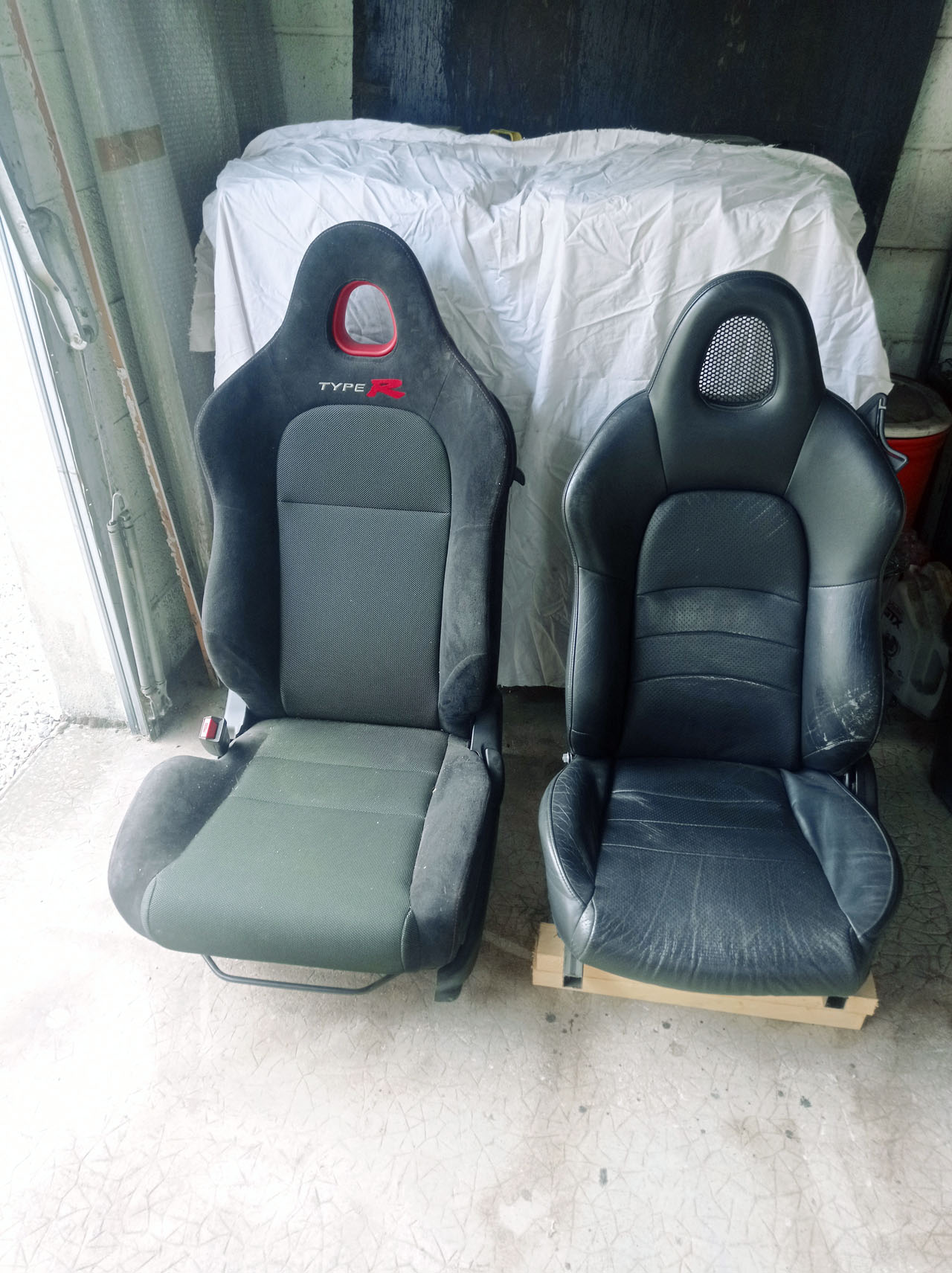

Recaro ou Recaro ?
à un moment il va falloir choisir !
les 2 viennent de chez Honda : Civic Type-R EP3 d'un côté (c'est comme le port-salut !) et S2000 AP1 de l'autre
les 2 ont leurs avantages et leurs inconvénients
L'esthétique
c'est très subjectif, moi je préfère les sièges S2000. je trouve que c'est les plus booooooooooooooo sièges du monde ! :win:
Le poid
avantage très net aux S2000 : 10kg, et 17kg pour les civic
Le revêtement
le cuir c'est beau ! mais ça chauffe ! et je trouve que ça chauffe fort dans l'ascona dès qu'il y a du soleil
donc l'alcantara + tissu sera probablement une meilleure option
Le maintien
je lis partout que les sièges de S2000 ont un meilleur maintien que les sièges de civic.
ben avant de dire ça, ils feraient mieux de les essayer ceux qui disent ça !
y a vraiment pas photo ! les sièges civic maintiennent laaaargement mieux en gigotant dedans en statique. y a pas de raison que ça soit autrement en mouvement.
les maintiens latéraux du dossier sont plus prononcés, et les maintiens aux épaules sont plus haut et plus prononcés
au final je crois que ce qui fera la décision c'est la possibilité de montage.
les sièges S2000 ont été swappés sur des coques de honda jazz des années 80, sur lesquelles on peut monter des rails universels. ce qui fait que les sièges seront de base plus bas que ceux de civic et donc donneront plus de latitude pour fabriquer une armature de fixation.
les sièges civic avec leurs rails, pas simplement démontables, sont de base plus haut, et le dossier est aussi un peu plus haut. donc avec l'armature de fixation, le siège risque d'être trop haut au point d'être très proche du plafond.
à suivre....
mais pas tout de suite parce que j'ai 2 chantiers prioritaires avant ! ;)
Messages : 11854
Re: Ascona B "J" 1.3S
Sympas tes baquets,mais prso,je ne trouve pas qu ils se marient bien avec une Ascona B...

j'suis assez d'accord en ce qui concerne ceux de civic.
par contre ceux de s2000 je les trouve très élégants et intemporels.
à la base je les avais achetés pour les monter dans une renault 10 de 1966, mais j'ai dû abandonner la restauration car le châssis était vraiment trop atteint
