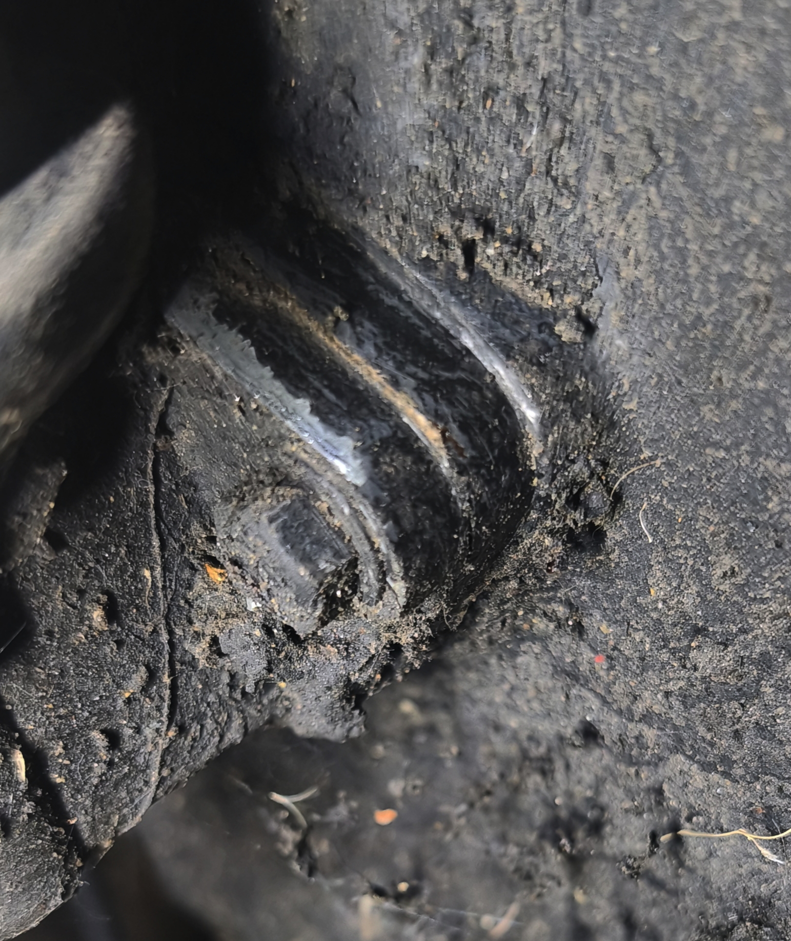

Salut !
Je t'ai fait une photo sur un des miens. La cale a une épaisseur égale à l'embase de la pompe. Je n'ai pas mesuré
J'espère seulement que ta pompe est la bonne, car il y a deux modèles. A linguet et à piston.
[url=https://www.franco-blitz.net/ext/dmzx/i ... b877b3.jpg
Salut !

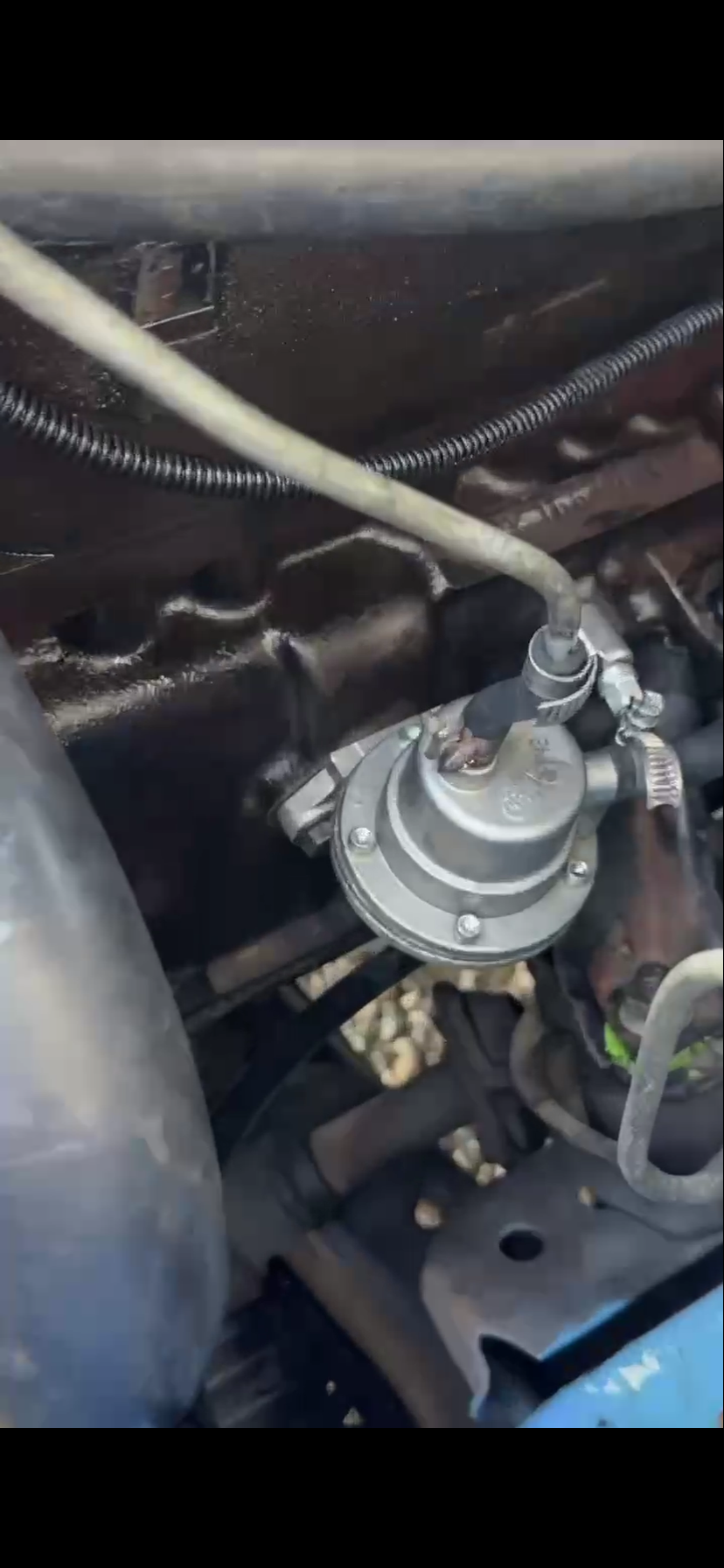

J’ai actuellement cette pompe dans la voiture :
(Mon moteur est un peu plus propre que le tiens …
@MagicRekord)
Sans la cale de 7,5 mm.
Elle est identique à l’ancien modèle. Quand je mets les deux pompes l’une à côté de l’autre, sauf erreur de ma part, elles sont identiques : même longueur, même épaisseur.
La seule différence notable que je vois concerne le « débattement » du linguet (je ne connaissais pas ce terme
), qui est beaucoup plus souple et surtout plus important sur la nouvelle pompe.
L’ancienne avait une vraie résistance à ce niveau-là.
On verra ce que ça donne. J’ai cherché des cales de dimensions plus petites, mais pour le moment je ne trouve que du 7,5 mm.
