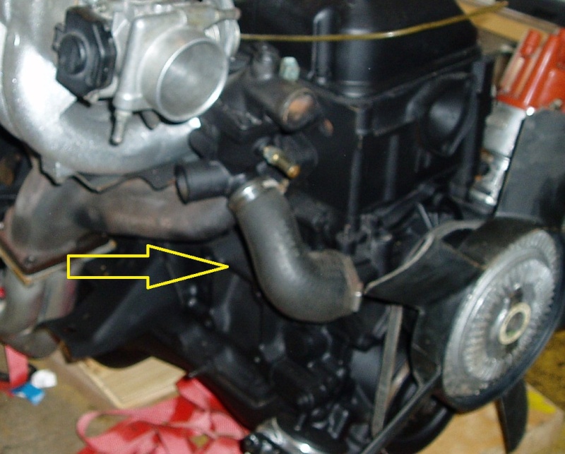

les durites d'ascona ne sont pas compatibles , celle du haut si , mais celle qui part du bas du radiateur ne l'est pas.
Du coup j'ai remonté ma vieille ainsi que le nouveau radiateur , pas de soucis ... ah si il y a bien un soucis , la manta chauffe , chauffe trop l'aiguille se situe entre les 3/4 et la zone rouge tout le temps ( et vous elle se situe ou ? ). Je ne vois pas d'ou ça peut venir , le niveau d'eau est bon , le radiateur neuf , durites OK , pompe a eau neuve ... des idées ?

Quelle est la référence de la durite inférieur qui ne va pas ?
