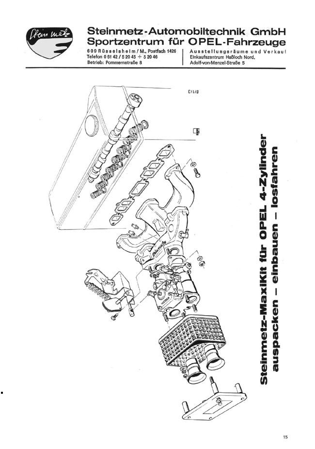

800 euros pour une pipe :grr: mieux vaux mettre deux carbu et dépenser le reste en essence :muah: quelqu'un aurait une petite photo de la pipe en question , pipe seul si possible :merci:
Mantakumi Le "freine tard..."
Voilà :jap:
C'est vendu par Splendidparts pour presque € 200,-
http://www.splendidparts.de/kaufhaus_2/the...95&refertype=16

Mais n'oublies pas qu'avec cette pipe d'admission il faut aussi un collecteur d'échappement "Sprint" ou injection.
Sur un 19S l'ensemble fait gagner env. 15CV, que le collecteur d'échappement est bon pour 5CV.

Quelle est la différence pour le collecteur ?

Chez un collecteur d'échappement pour un moteur à carburateur les gaz des cylindres 2 et 3 vont d'abord en haut pour chauffer la pipe d'admission, chez un collecteur "Sprint" ou injection les gaz de ces cylindres vont direct en bas comme chez cylindre 1 et 4.

Je viens de regarder sur la mienne. Pourquoi chauffe t'on les gaz avec un carbu d'origine, mais pas avec le montage type weber/solex ?
Est-il possible de souder un plaque directement sur le collecteur d'échappement au lieu de le changer ?
