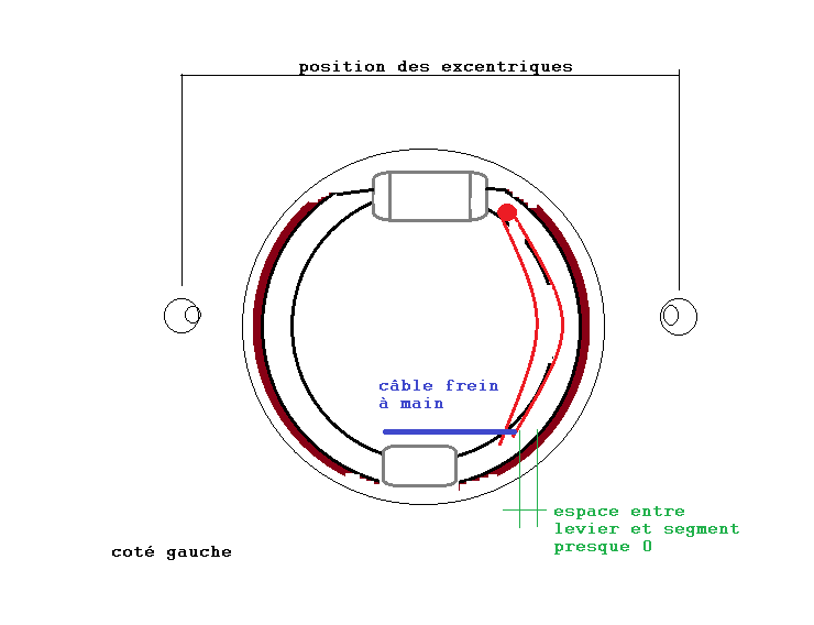

Mais pour le train arrière ce n'est pas encore bon. Je n'y arrive pas avec les tambours.
Autant pour remonter celui qui était en "pièce jointe" quand j'ai acheté le pont, que pour déposer l'autre pour le peindre proprement (ben oui tout le pont est repeint; un tambour un peu rouillé ça fait désordre
J'ai compris le rôle des deux excentriques à régler pour bien rentrer les deux segments dans les cylindres - pour le côté à remonter c'est facile à voir comme le tambour n'est pas monté -, mais le tambour ne passe pas. J'ai bien brosser la bande de freinage à l'intérieur, pensant que la rouille pouvait faire une petite épaisseur, mais rien...
Pour le côté à remonter, je ne sais pas dire si les excentriques ont la bonne position comme je ne vois pas ce qu'il se passe à l'intérieur. Je sens un gros point dur en tournant l'arbre du côté concerné et j'essaye bien sûr de dégager le tambour lorsque je ne sens plus de point dur.

Pierre,
Je n'ai pas une photo, donc ici un dessin explicatif.
-1 regardes les positions des excentriques.
-2 regardes si le levier du frein à main touche vraiment presque le segment de frein, si-non dérègles le frein à main.
Maintenant le tambour doit aller sur le demi-arbre.
