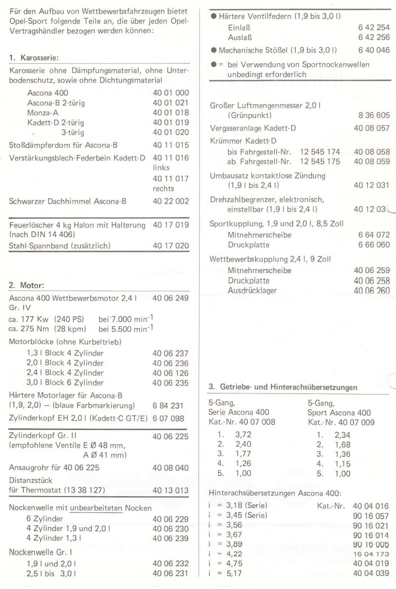

d'accord tu as repondu a une de mets question Win Bos mais ca serais super si Eric ou quelqu'un autre retrouver le diagramme de cet arbre a came opel sport
Probablement c'est le 40 06 232
alain63
Messages : 112
Inscription : dim. 20 déc., 2015 20:50
Localisation : cunlhat
Message par alain63 »
donc ca serais l'arbre a came homologue en groupe 1 ?
Oui.

si mes souvenirs sont exact ST17H :ref:
homologué en groupe 1

alors on resume carbu 45 solex pipe echappement 20E culasse: arbre a came opel sport, soupapes origine,hauteur ?,conduits poly et agrandis,rapport volumétriques identiques, bas moteur: vilo équilibre allègé volant èquilibre et allègé bielles èquilibrèes carter d,huile cloisonne,alèsage maxi 95,5 pour une groupe 1 c'est cela ou il y a autre chose pour la partie moteur
