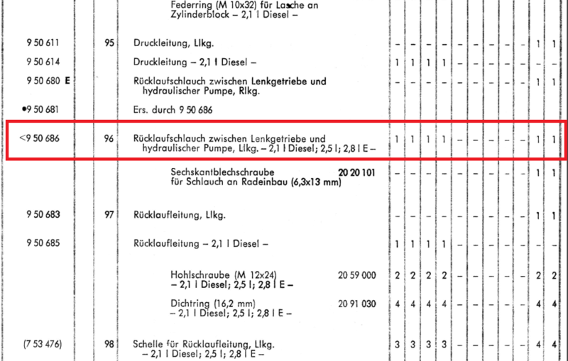

Opel commodore B GSE
N série 1361137381
Et voilà :jap:

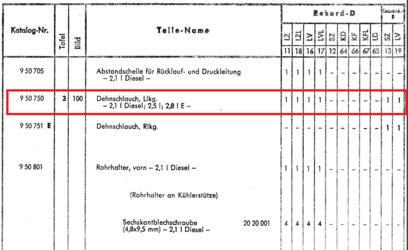

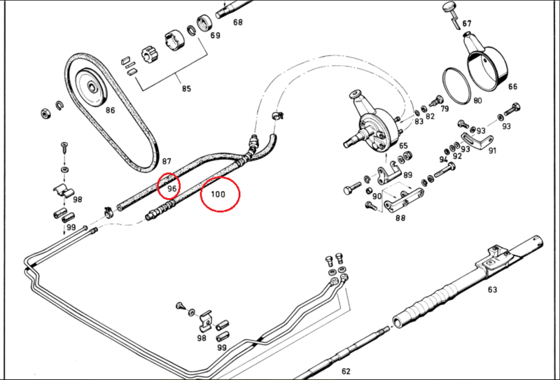

resultat des courses !
le premier site a bien livré la reference 950686 , par contre le second a accepté la commande de la reference 950750 et paypal m'a débité et deux jours aprés le site a annulé la commande et j'ai été remboursé par paypal ....
Je cherche donc toujours la 950750 , Wim as tu d'autres adresses ?
Merci
Non je n'ai pas, mais c'est un simple flexible hydraulique avec 2 embouts.
Si tu vas avec l'ancien flexible chez un atelier spécialisé, penses à un atelier des engins T.P., on pourra te faire un.
Messages : 5114
:+1: Ou toute entreprise faisant des canalisations haute pression.
J'ai fait faire des canalisations haute pression (type aviation) pour les freins de l'Asco C.
36€ les deux chez AD hydraulique.
