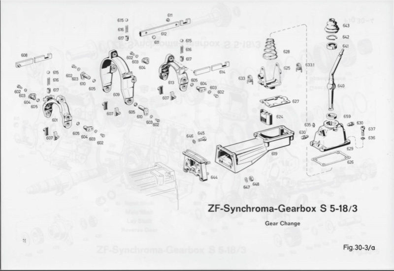

en fait quand j'ai remonté la boite j'ai serré les 2
c'est ca qui a foutu le bordel?
a l 'arret les vitesses s'enclenche nickel
Quel deux ?
Michel
Messages : 2251
Message par Michel »
630
Il me semble que ces sont que des "guides" pour la rotule du levier qui doivent éviter que le levier peut tourner autour de son axe, ces deux doivent être 'libre'.
Michel
Messages : 2251
devisse le levier part a droite et a gauche
c'est pour ca que je les ai vissé
La position du levier ne changera pas avec ça.
Michel
Messages : 2251
ca expliquerai pas que la cinquieme soit a cote quand je roule?
Michel
Messages : 2251
on entend l'espece de gresillement de la boite sur le film
et deja la 5eme passe mal
https://www.youtube.com/watch?v=0yrfQBCAZ5Y
wim bos a écrit : lun. 10 juil., 2017 16:43La position du levier ne changera pas avec ça.
Michel a écrit : lun. 10 juil., 2017 18:07ca expliquerai pas que la cinquieme soit a cote quand je roule?
Déjà rencontré le cas, c'est pour ça que j'insiste ... :cou:
Michel
Messages : 2251
le souci c'est qu'à l'arret ça rentre bien
je vais essayer en mettant l'ar sur chandelle et en faisant avec la voiture en marche
