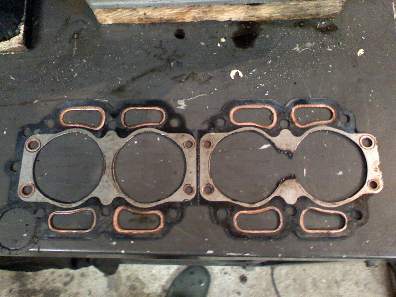

joint de culasse claqué
Messages : 3328
papygte a écrit : dim. 29 juil., 2018 20:49voici le coupable. Le joint s'est déchiré entre les cylindres 2 et 3 et le liquide de refroidissement s'est échappé par les petits trous à côté.
Pas de gros dégâts, ouf !
