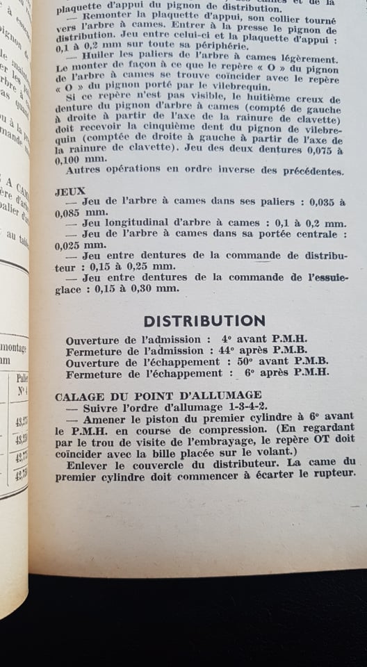

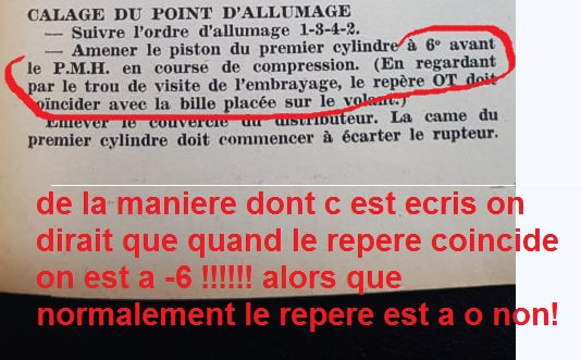

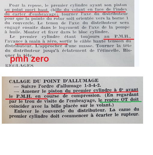

ils disent que tu dois avoir un repère OT sur la cloche d'embrayage.
et si j'ai bien compris, il doit être en face de la bille pour avoir le piston à 6° avant la PMH, cela correspond à ton point d'allumage, c'est dans cette position que le rupteur doit commencer à ouvrir.
comme toi je trouve ça bizarre, car en général le repère OT est à 0°
mais enlève une bougie et essaye de sentir avec un tige si le piston monte encore un peu après cette position.
Si tel est le cas on serait bien à -6°.

Ils disent (en fin je lis) que le repère sur le carter d'embrayage doit coïncider avec la bille sure le volant moteur et ça fait 6° d'avance.
Ils disent également que à ce moment là, le rupteur commence à se écarter, (c'est bien à ce moment là que l'étincelle est produite), donc on a bien 6° d'avance.
Mais, le début d'écartement du rupteur doit être vérifié avec une lampe !
Les marques 0°, 2°, 4°, 6° etc. sont bien compréhensible si on se réalise qu'ici on est avec une voiture de juste après guerre utilisant des pièces d'avant guerre, un époque ou le conducteur était aussi chauffeur, autrement appelé 'le mécanicien' qui devrait corriger et adapter la voiture aux conditions avec on était confronté comme un autre qualité d'essence, grande altitude etc. à ces jours là on ouvrait le capot plus souvent que maintenant.

on dirait qu il y a 2 reperes, la bille pour pmh et OT pour -6
il n y a pas un rta olympia rekord genre année 60 pour voir
un dessin du trou ou on verrait le repere OT dessiné?

s est de la folie ce repere!
je suis allé lire hier sur des forum d opel gt!
bhein s est ainsi aussi !!! et personne ne s y retrouve!!
personne ne comprend ou est le pmh ou l avance !!
ouf je ne suis pas le seul
http://www.entraideopelgt.fr/index.php/for...lumage?start=50
parait que les rta sont chinois !!!!!!!
