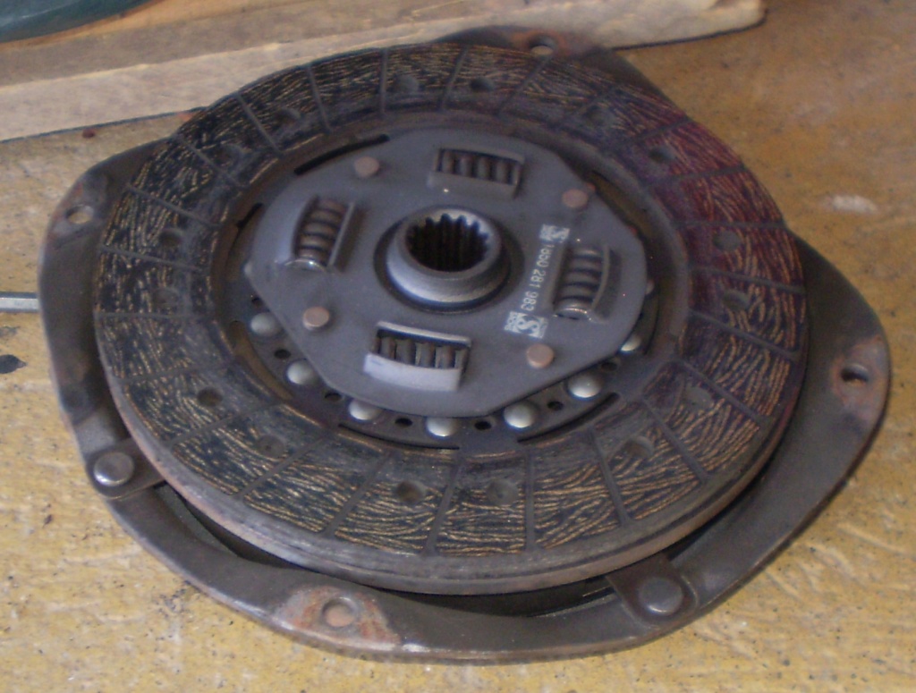

Pour la direction de montage du disque, il faut regarder la partie centrale du disque, à une coté est marqué "Getriebe Seite" donc coté transmission.

est ce tu confirmes qu'il y a bien une erreur dans le schéma ci-dessus que l'on retrouve dans plusieurs revues
1) manuel d'atelier de l'opel GT
2) l'expert automobile rekord II
3) owners workshop manual opel GT
et peut-être d'autres que je n'ai pas
. Si c'est le cas, il serait utile d'informer les lecteurs qui, comme moi, font confiance en ces revues.
Sur la RTA "opel KAdett C"page 27, le disque semble être dans le bon sens mais c'est pour les moteurs 1200. A la page suivante, le disque a changé de sens, la partie qui ressort du disque étant du côté plateau et non plus du côté volant moteur. Ce n'est pas très rigoureux leur revue !

Non, si je regarde le plan dans le manuel d'atelier Opel c'est pareil.
Mais il faut suivre ce qu'il est est marqué sur le disque et rien d'autre.
Long temps passé nous avons eu une discussion assez intéressante sur ce sujet, pour cette occasion j'avais même démonté un disque, si tu le veux on peut refaire cette discussion, j'ai encore les pièces de ce disque.

wim bos a écrit : ↑mer. 22 janv., 2020 10:18Non, si je regarde le plan dans le manuel d'atelier Opel c'est pareil.
Le sujet avec tes schémas se trouve ici : http://www.franco-blitz.net/forums2/index....pic=10246&st=30
De toute façon, il n'y a pas vraiment le choix pour le sens (pour un disque d'origine):
sixenligne a écrit : ↑ven. 27 nov., 2015 16:42
Dans tout les cas, je ne peux pas mettre les disques (origine où neuf) avec le "déport" côté mécanisme, sinon le disque ne repose pas sur le plateau de pression du mécanisme. La largeur du "déport" du disque touche le mécanisme, au milieu.
