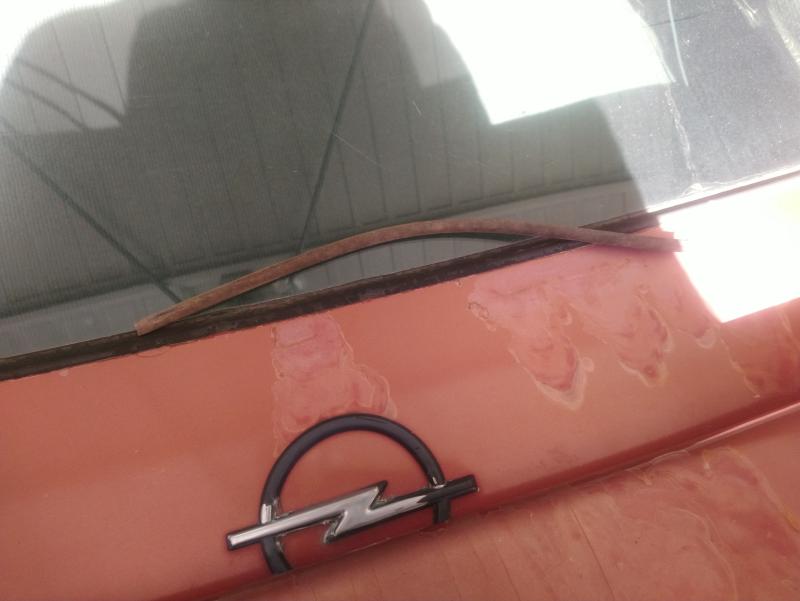

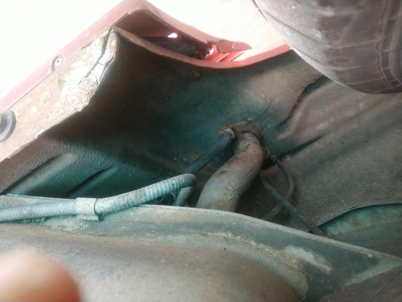

Bon alors on va commencer étape par étape pour ce topic :sol: :sol:

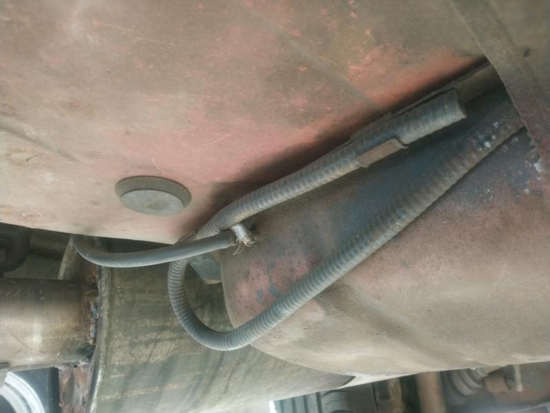

Donc voila comment je mis suis pris pour soulever l'avant. Le cric électrique ciseau et plutôt pratique.
Par contre, j'ai trouvé le problème de ma panne :sic:

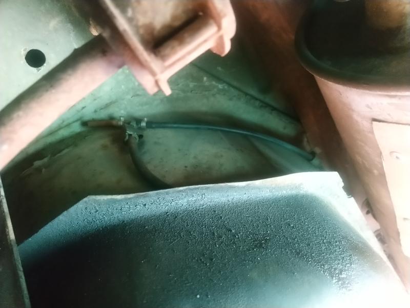

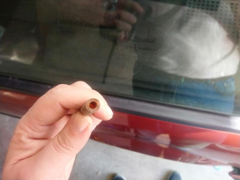

En me mettant a coté du réservoir, je voie un bout de durite qui dépasse de 2 centimètres. Le truc qui n'a rien a faire la. Je le prend et j'ai un bon 17 centimètres qui m'arrive dans la main.

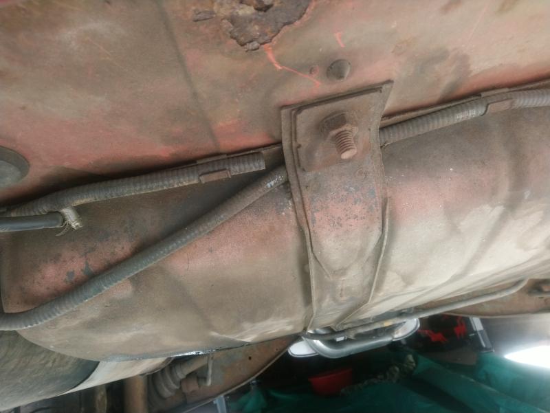

Au début je ne percute pas trop, mais c'est en me mettent a l’arrière du réservoir que je remarque ça:
Donc au final, plus d'arrivée d'essence. Mais au moins, je sais d’où vient la panne maintenant. :bien:
Par contre, si quelqu'un connais le diamètre de la durite ?? :84: c'est du 8 je croit :
J'ai hâte de défaire le réservoir car cela fait un moment que des traces suspecte sont sur ou plutôt sous le réservoir :hm:

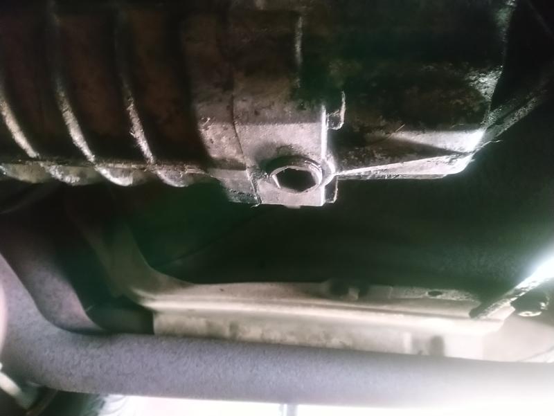

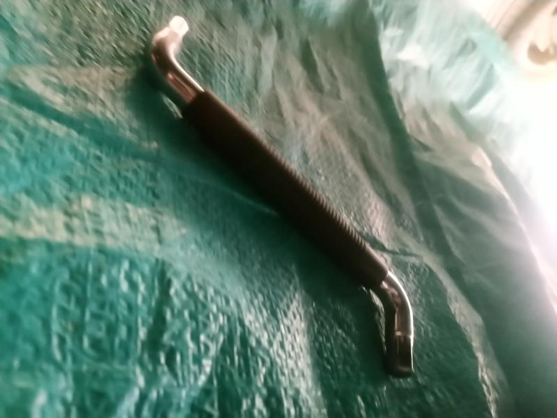

Autre chose aussi au sujet de la boite de vitesse :
Quant tu t’apprête a faire une bonne vidange, mais que ta clé et deux fois trop petite lol
Sa passe sur l'Audi, mais pas sur la Monza.

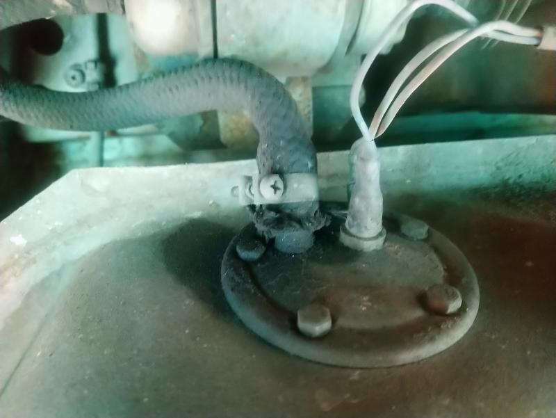

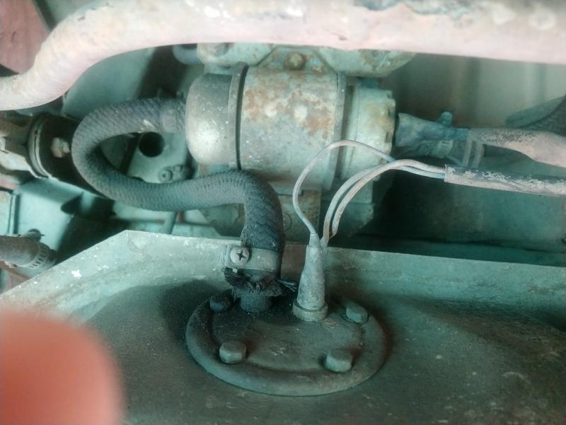

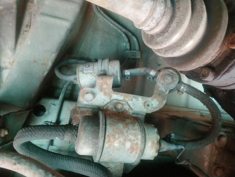

concernant la photo qui montre la pompe, je vois un tuyau d'alimentation qui me semble faire un coude trop serré, ce qui a tendance à l’aplatir.....c'est un truc à améliorer pour éviter de futurs ennuis, de même, un deuxième coude pas génial dans le tuyau entre l'amortisseur de pulsations et le filtre.
ce bout de tuyau coupé va se raccorder sur quoi ??? je n'ai pas l'impression que c'est l'alimentation en essence, de toutes façons ça aurait giclé partout et par terre.
c'est peut être un autre évent ?
pour te dépanner avec la clef de vidange, prends une vis à tête hexagonale qui correspond à l'empreinte et soude une tige en métal pour faire une clef...mais faut renforcer, sinon c'est fragile, en général le filetage se tord. :sic:

mantaluke a écrit : mer. 19 févr., 2020 16:31concernant la photo qui montre la pompe, je vois un tuyau d'alimentation qui me semble faire un coude trop serré, ce qui a tendance à l’aplatir.....c'est un truc à améliorer pour éviter de futurs ennuis, de même, un deuxième coude pas génial dans le tuyau entre l'amortisseur de pulsations et le filtre.
Ben en fait, j'ai eu quelques trace de liquide par terre, mais je n'y est pas vraiment fait cas au début. Je viens de faire le rapprochement.
Puis l'essence s’évapore au bout d'un moment.
mantaluke a écrit : mer. 19 févr., 2020 16:31pour te dépanner avec la clef de vidange, prends une vis à tête hexagonale qui correspond à l'empreinte et soude une tige en métal pour faire une clef...mais faut renforcer, sinon c'est fragile, en général le filetage se tord. :sic:
Alors le truc et que je ne suis pas super équipé. Juste assez pour faire de l'entretien.
Et encore tu voie, pour le coup de la boite de vitesse, il semblerais que je n'est pas l'outil nécessaire, alors un poste a soudure ;) :))

:bien: je comprends bien, nous sommes tous passés par là :oui: dans ce cas tu peux aussi acheter juste la douille six pans mâle qui se monte sur ton cliquet si tu en as un.

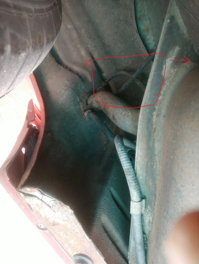

mais tu ne m'as pas dit ou allait se brancher ce tuyau coupé ? :ref:
David66
Messages : 747
Localisation : Perpignan
Message par David66 »
Ah ben ouin, je peu faire ça avec le cliqué effectivement :merci:
Ben la durite pour ma part, va vers la je pense :

Tu as une Boîte Getrag 240, pour ça il faut une clé 6 pans mâle de 17.
On peut la faire d'une vis M10 avec 2 écrous.
