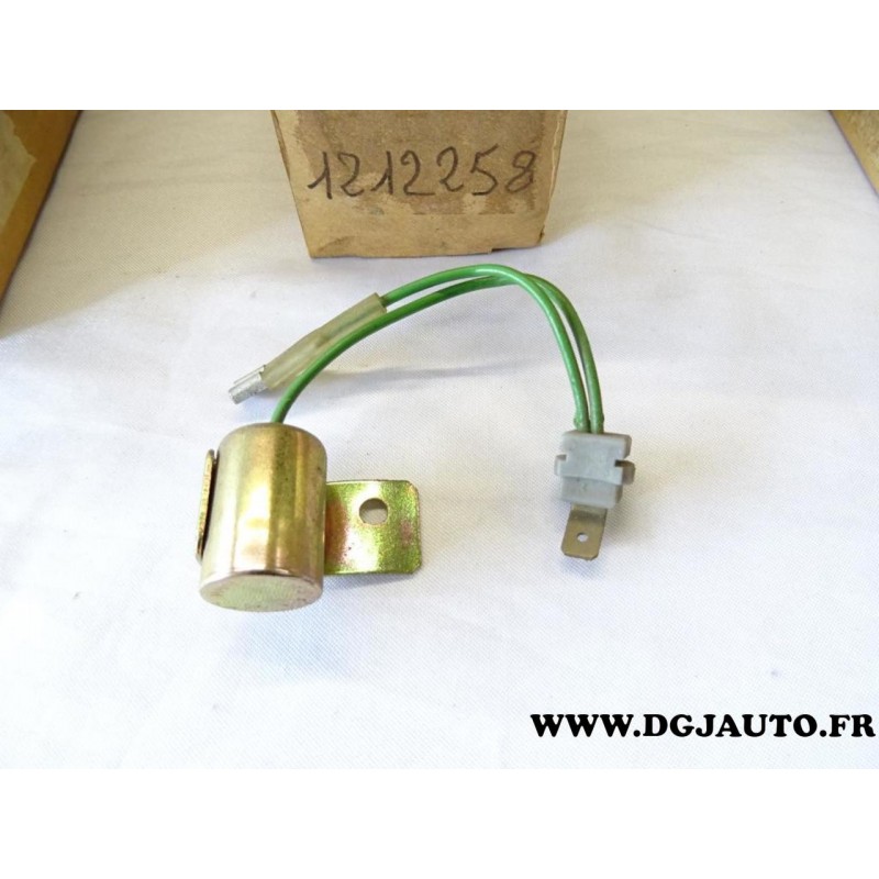

ça donne espoir! Je viens de me commander 2 condensateurs neuf d'origine Opel (ref GM 9011341 d'un vieux stock vendu par DGJauto.fr, à -30%, pour la modique somme de 2,29€.
https://www.dgjauto.fr/fr/contact-et-co ... -d-13.html:

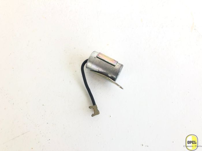

Et en vérifiant la référence du condensateur que j'ai acheté je me suis aperçu d'un truc... sur le site marchant ou je l'ai acheté, il est indiqué "pour système delco remy", hors j'ai un Bosch...
Un Beru ZK137, correspondant au num OEM opel 1212235, et il ressemble à ça:
en l'installant j'avais dû bidouiller les prises pour pouvoir le brancher, si ça tombe il n'est absolument pas compatible pour Kadett D, contrairement à ce qu'indiquait le site de vente ou je l'avais acheté.
Je vous tiens au courant.
Messages : 6516
Re: Kadett D 1.3N DL - 1982 - import suédois
mis à part la fixation et le branchement il devrait être compatible du point de vue fonctionement électrique.
