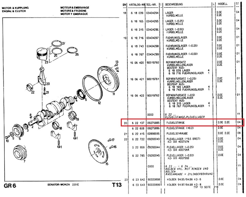

2.2l cih
Bielles de 2.0 et 2.2 sont les mêmes, regardez;
Les bielles de tout CIH sont de la même qualité, sauf celles du 36NE, elles ont les mêmes dimensions que celles du C24NE mais sont plus légères et sont plus résistantes.
