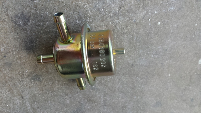

wim bos a écrit : sam. 21 avr., 2018 12:56Combien de pression d'essence as tu ?
Je n'ai pas mesuré, mais aucun changement avec un régulateur neuf taré à 3 bars.
Le régulateur a été ma première piste, qui s'est révélé infructueuse.

si tu as un mano sur le régulateur vérifie bien que la pression est basse (environ 2.5) au ralenti, et qu'elle monte à environ 3 quand tu ouvres le papillon
C'est une LE-Jetronic, pression à l'origine max. 2,5 bar, en tournant normal pas plus que 2.3 bar, seulement pendant des fortes accélérations 2,5 bar.
J'ai ce modèle
C'est bien le modèle d'origine pour la LE-Jet n'est-ce pas?
