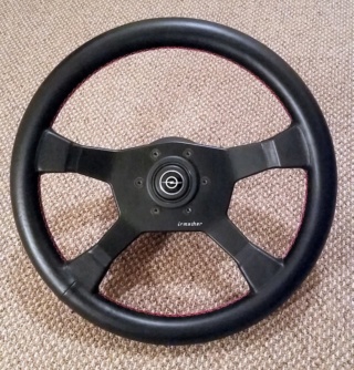

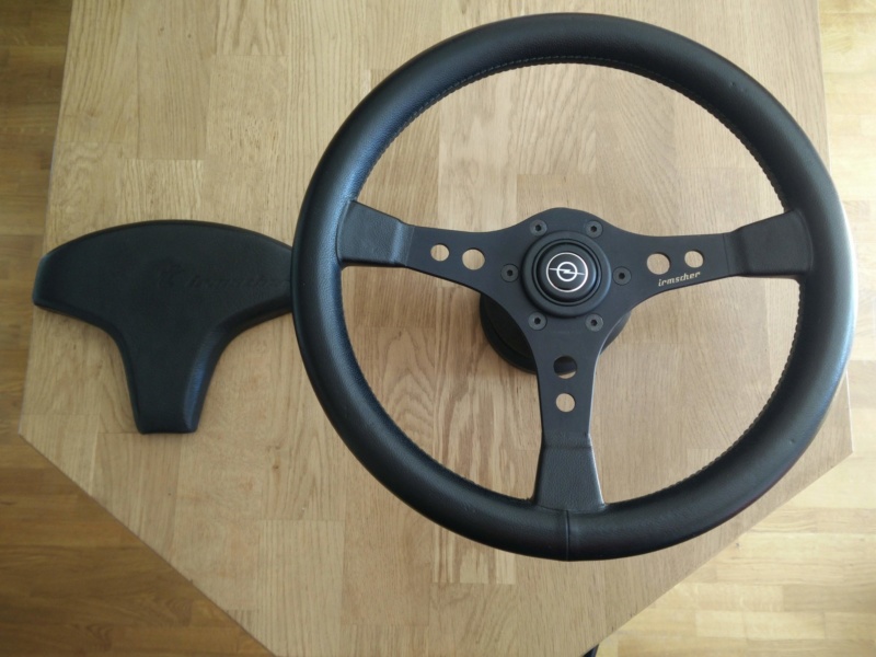

Je sais que ce n'est pas la priorité mais je voulais un volant plus petit et avec une section plus importante. Ce n'est pas le 4 branches mais il me plait quand même.
Edit : le mois dernier, j'ai acheté celui-ci.
Dernière modification par Pedro le dim. 12 mai, 2019 18:29, modifié 1 fois.
Chouette volant!
J'ai celui à 4 branches, comme celui là mais il me manque le moyeu. Ca sera pour une future recherche...

pierre54 a écrit : dim. 12 mai, 2019 18:49Chouette volant!
Je stock la photo pour plus tard avec des infos :
Opel Irmscher Lenkrad Raid 4 Lederlenkrad schwarz - E1 N°0270513 (Prix demandé 250€)
Voilà c'est celui que j'avais repéré sur une vidéo officiel Opel. Je l'ai vu monté dans une commodore B.
Je me suis rabattu sur le 3 branches, je le trouve sympa, reste à le monter dans l'auto. Il proviendrait d'une manta B.
Dernière modification par Pedro le dim. 12 mai, 2019 22:04, modifié 1 fois.

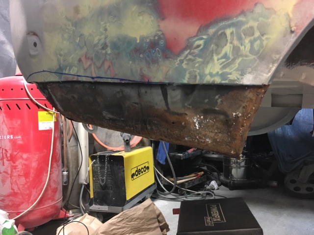

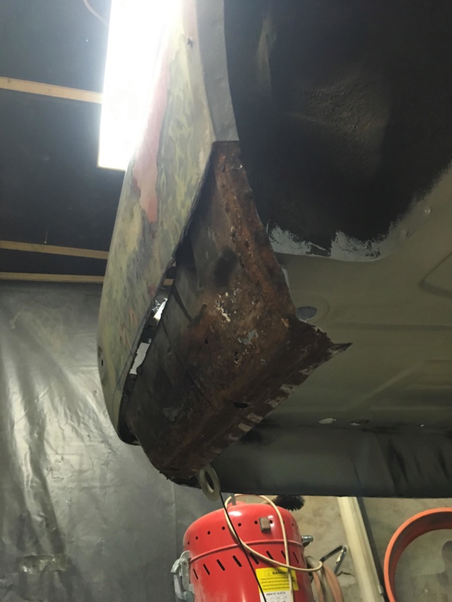

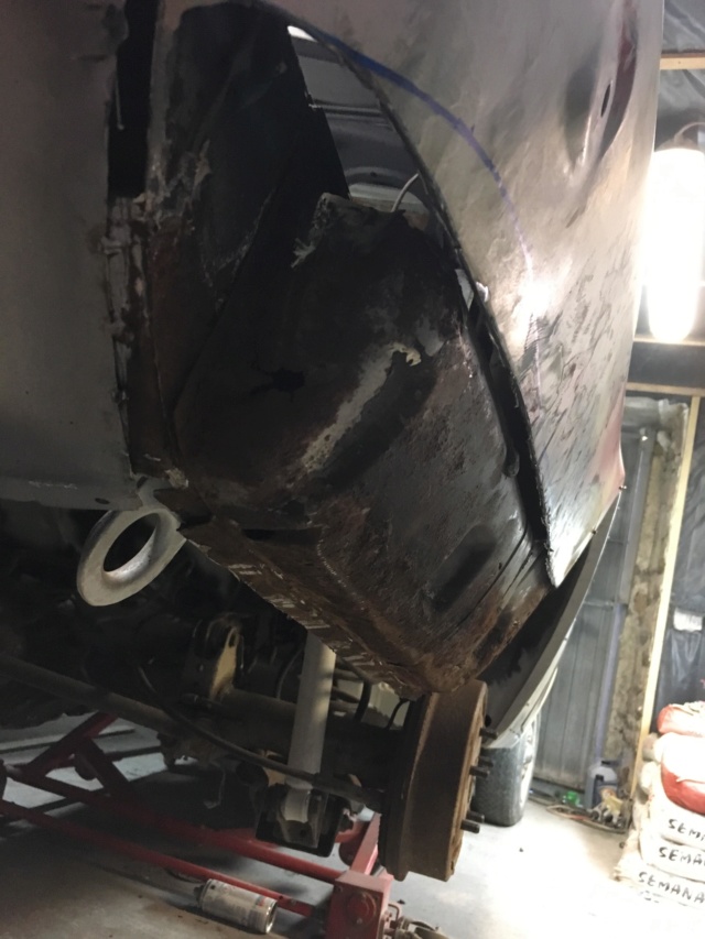

Prochain chantier sur l'auto : la zone ARD
L'état actuel:
du sablage en prévision puis epoxy j'attaque la semaine prochaine.

Messages : 9316
On a vraiment les mêmes défauts de conception que sur les Ascona et Manta A :grr:
