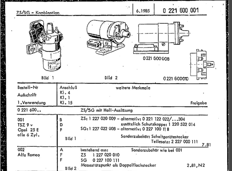

Ici la page de la documentation Bosch bobine 0 221 600 001

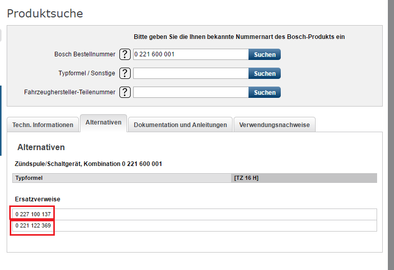

La référence Bosch 0221122369 est pas évidente non plus à trouver...quelle référence d'une autre marque peux-t'on installer sur un cih 20E?
D'après Bosch
Messages : 6488
Un prix nettement plus sympa :bien: :bien:
