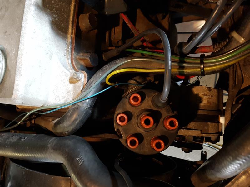

Message par Toucan74 »
Comme ca?

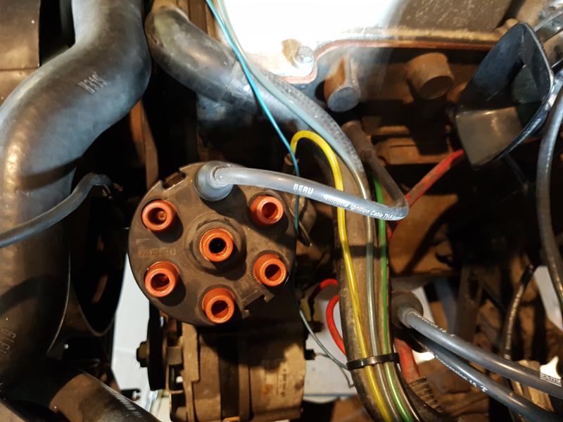

Ou comme ca??
Quitte à reprendre tout à zero... :grr:

Omega87
Messages : 1085
Message par Omega87 »
Ton doigt d’allumeur à ce moment-là doit être sur le fils de bougies 1. on dirait un décalage…
Impossible quil soit devant une borne, sinon il faut le tourner...
Toucan74 a écrit : dim. 29 sept., 2019 15:27Image
Bon l'allumeur etait bien calé...
Le fils numero 1 sur la tête d'allumeur est à quel endroit?
Ici le moteur est bien en position allumage cylindre nr. 1 ?
La marque sur le bord du boîtier/carter du distributeur est ou ?

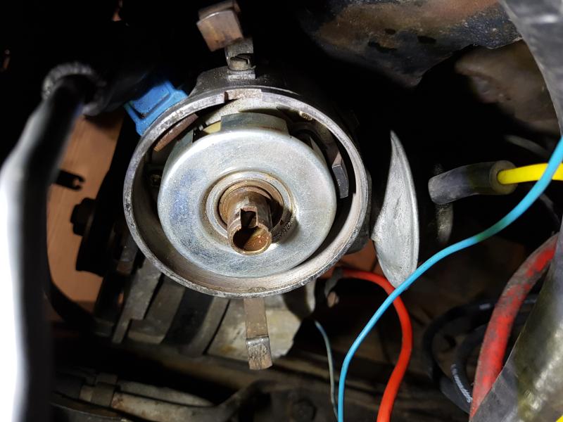

Le cylindre 1 est bien au pmh, et le repere de la poulie aligné avec le repère du bloc
Mets une photo sans doigt et sans cache plastique qu'on peut voir le bord du distributeur d'allumage.

Inscription : jeu. 06 sept., 2018 08:08
Toucan74
Messages : 145
Comment sont branchés les fils sur les vôtres ??
dude
Messages : 1062
Localisation : ulis
Message par dude »
Dans ce cas tu dois brancher le fil de bougie du cylindre 1 juste après là où pointe le doigt d allumeur. L explosión a eut lieu au cylindre précédent et va avoir lieu au
cylindre 1.
