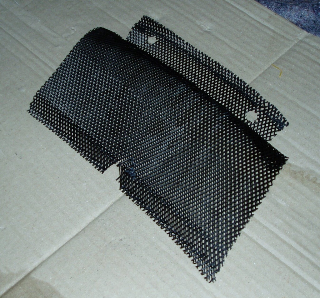

Je ne comprends pas bien l'idée....
Si c'est juste pour les feuilles tu places une grille sous les ouies du parebrise
et de la moustiquaire à l'entrée de ta boite à air et tu seras peinard, pourquoi changer l'origine ?

:+1: il faut réparer la boîte d'origine puis mettre une grille sous les ouvertures.

Mycroft a écrit : mar. 21 avr., 2020 09:27Je ne comprends pas bien l'idée....

J'aurai tout simplement aimé avoir un accès bien plus simple et plus rapide pour un nettoyage "plus régulier".
Vous avez déjà démonté cette boite ?? :?:
Elle est faite en 3 grosses parties qui s’emboitent avec une bonne douzaines de vis et certainement une cartouche entière de joint/colle :sic:
Alors pour les ouïes sous les grilles du pare brise, OK, mais pour le joint... Je trouve l'origine un peu exagéré.
Si j'arrive a trouver le moyen de protéger de l'eau le ventilo avec 4 vis toutes simples et un peu d'étanchéité... ça sera bien plus accessible pour le nettoyage.
Les feuilles entières ne sont pas rentrées par la baie de pare brise, non. Mais certainement par les membranes d'entrées et sorties d'air. Alors oui les grilles aideront mais... cela n’empechera pas ce que vous voyez sur mes photos.
Ensuite, c'est justement parceque beaucoup ici on plus d'expérience, que je demande si quelqu'un y à pensé avant moi. La preuve, MANTAO l'a fait ;)
Malheureusement je pense que tu as raison Mycroft, je risque de devoir revenir à l'origine. Un vrai jeu de lego, bourré de joint d'étanchéité, de vis pour une boite de protection. lol

Heu... non la on parle pas de la même chose apparemment. :hm:
Je ne parle pas de "moustiquaire" ni des grilles de baie de pare brise. Ca, pas de soucis, c'était prévu et je le ferai. ;)
Ce que j'aimerai effectuer c'est un accès beaucoup plus simple au ventilo de chauffage en changeant le système des 3 morceaux entre-collés qui composent cette fameuse boite "à air".
Ainsi je pourrai plus régulièrement faire le nettoyage.
Regarde les photos. Et si j'étais toi, je ferai un nettoyage également ! :mdr:
à moins que tu sois certain que tes voitures dorment depuis 40 ans au sec... Moi ce n'est pas mon cas et cela se voit aux nombreuses feuilles ! Cela s'entendait aussi lorsque je mettais le chauffage ! :mouah:
