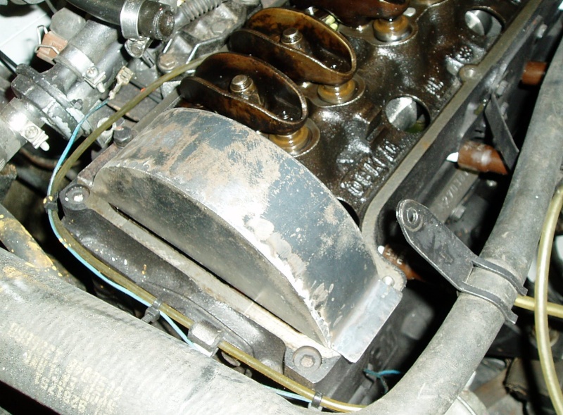

:bien: en regardant la deuxième photo on dirait que les deux écrous de la fixation du carburateur n'étaient pas assez serrés.
Ici on voit très bien les 2 'T' en alu et leur position.
Fred, pour régler le jeu des soupapes avec le moteur tournant il te faut ça:

pour faire le réglage moteur tournant j'ai sacrifier un vieux cache culbu... ca fait des années, mais je le garde précieusement!
mais je fait le réglage comme ca que pour les poussoirs hydro, les mécanique je le fait moteur arréter mais bien chaud! :sic:
