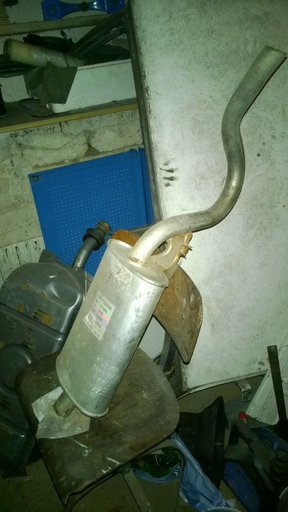

dommage c'est une ligne d'origine, et en effet dans mes pièce j'ai retrouvé un silencieux intermédiaire:
c'est mieux avec un silencieux intermédiaire, niveau performance? ou ca bride plus les gaz?
bon sinon je vais continuer mes recherches sur un petit silencieux arrière bien plus joli que celui d origine, et on verra les modifications par la suite, surtout histoire de se renseigner un poil plus sur le sujet d une ligne un poil plus performante que l'existante
