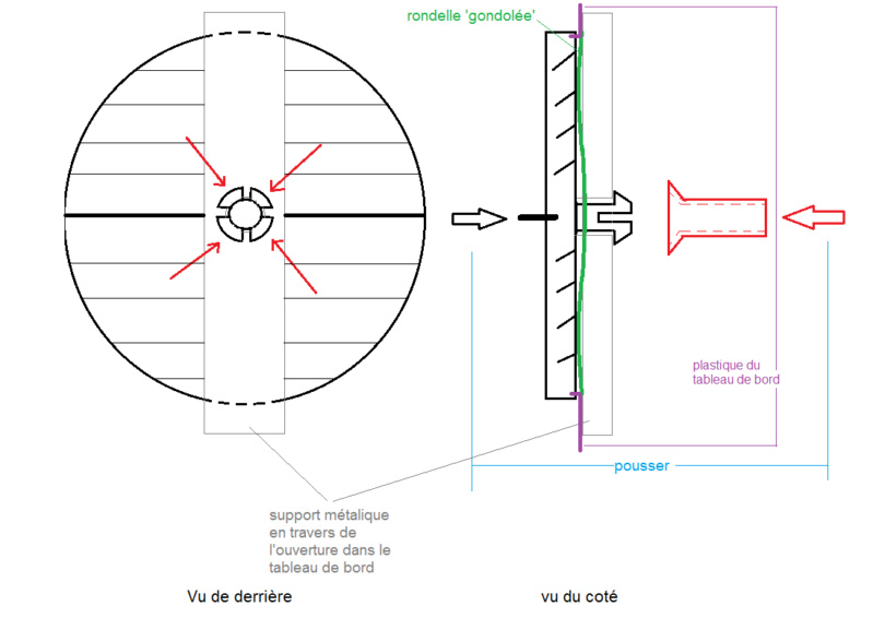

Le démontage du tableau de bord est expliqué long temps passé.
Il faut enlever la bouche ronde d'aération et le poste radio (si présent) tirer le tableau de bord un peu vers soi et enlever la commande du chauffage.
La bouche d'aération.
