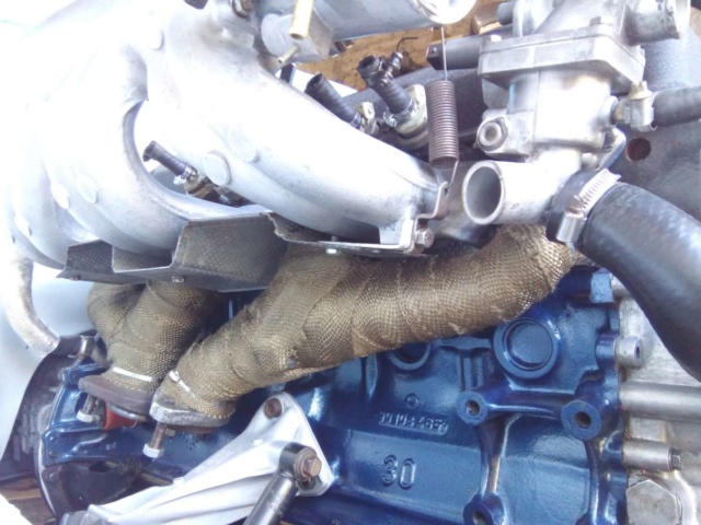

Wim, peut-être que ta peinture possède plus ou moins les mêmes "ingrédients" que celle vendu par Restom...?
Sur mon moteur, j'ai adapté un pare chaleur qui fût monté sur les derniers CIH6 d'Omega A/ Senator B.
J'ai aussi monté de la bande thermique, ce n'est pas un boulot facile pour faire quelque chose de propre, et surtout, il faut absolument porter des gants, parce que sinon vous allez vous gratter toute la journée!
Mais oui, clairement, quand le moteur est bien chaud, je peux toucher (pas très longtemps non plus, hein...) la bande sans me brûler et le rayonnement est bien moindre.
Un truc à retenir avec la bande thermique sur un collecteur fonte, même si cela peut paraître évident et logique : Il faut le recouvrir complétement et non partiellement, sinon risque de fissures...!

sixenligne a écrit : ↑mer. 15 avr., 2020 20:00Wim, peut-être que ta peinture possède plus ou moins les mêmes "ingrédients" que celle vendu par Restom...?
J'ai aussi monté de la bande thermique, ce n'est pas un boulot facile pour faire quelque chose de propre, et surtout, il faut absolument porter des gants, parce que sinon vous allez vous gratter toute la journée!Â
J'ai pratiquement fait la même chose sur la GT
J'ai un 4/1 avec un revêtement céramique, ensuite j'ai ajouté de la bande, et pour finir j'ai fais comme toi à partir d'une tôle de sénator que j'ai recouverte de scotch alu ...
@ Mantaluke: j'ai simplement changé le faisceau d'injection, le nouveau vient de chez Edelschmiede et là les connecteurs des injecteurs sont vert.
@ Sixenligne: j'ai monté le même type de par-chaleur, fixation pareille (ex C24NE de Frontera) je suis sûr que ça aide.
