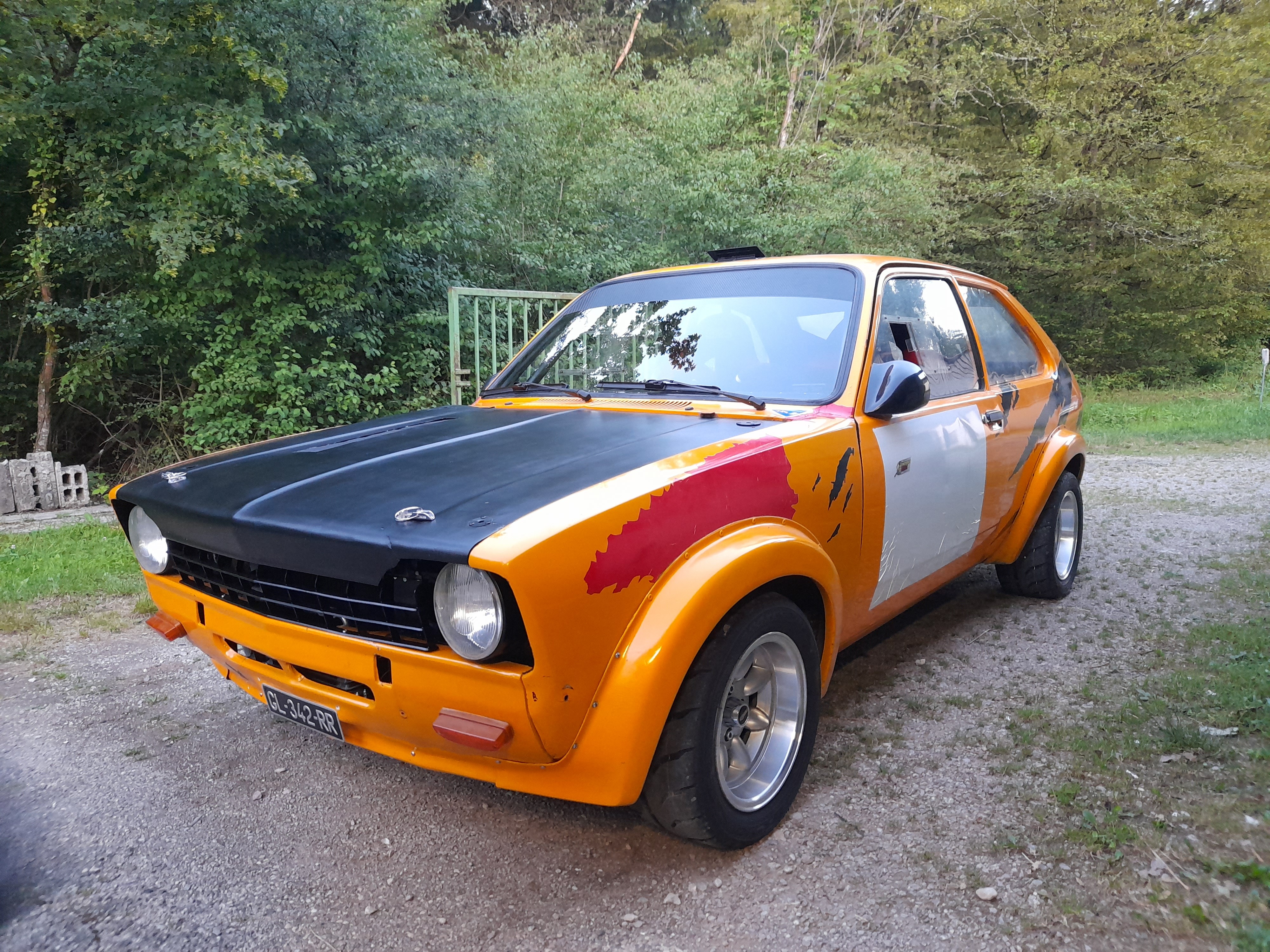

Voila ma petite kadett city
Messages : 6557
Re: Présentation ludoburn
jolie bestiole, il y a déjà pas mal de boulot de préparation fait cette auto :bravo2:

Acheter en 2022
Jai rafraîchit les soubassements et la mécanique en 2022-2023 et je roule depuis avec en montée historique

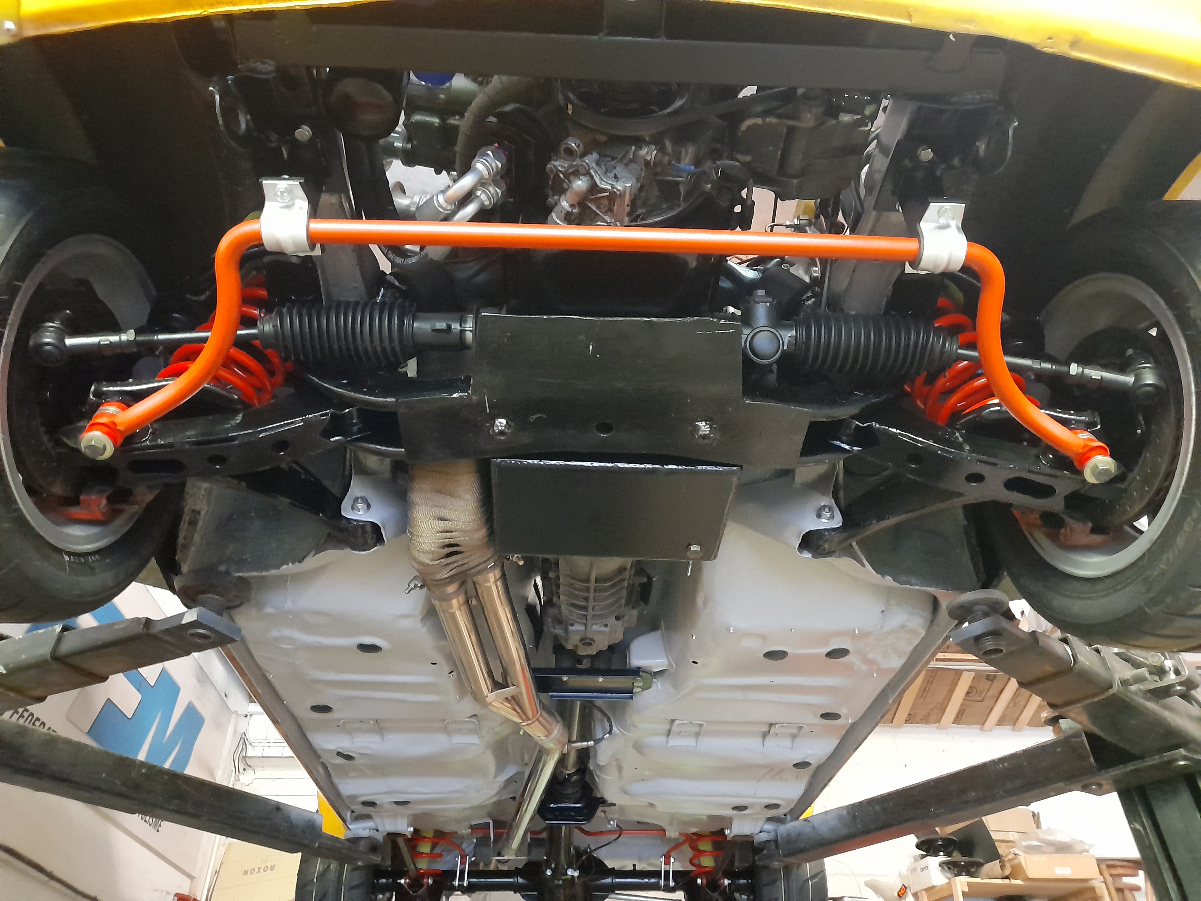

mantaluke a écrit : ↑dim. 18 oct., 2026 19:01 jolie bestiole, il y a déjà pas mal de boulot de préparation fait cette auto :bravo2:
Merci en carrosserie jai pas fait grand chose

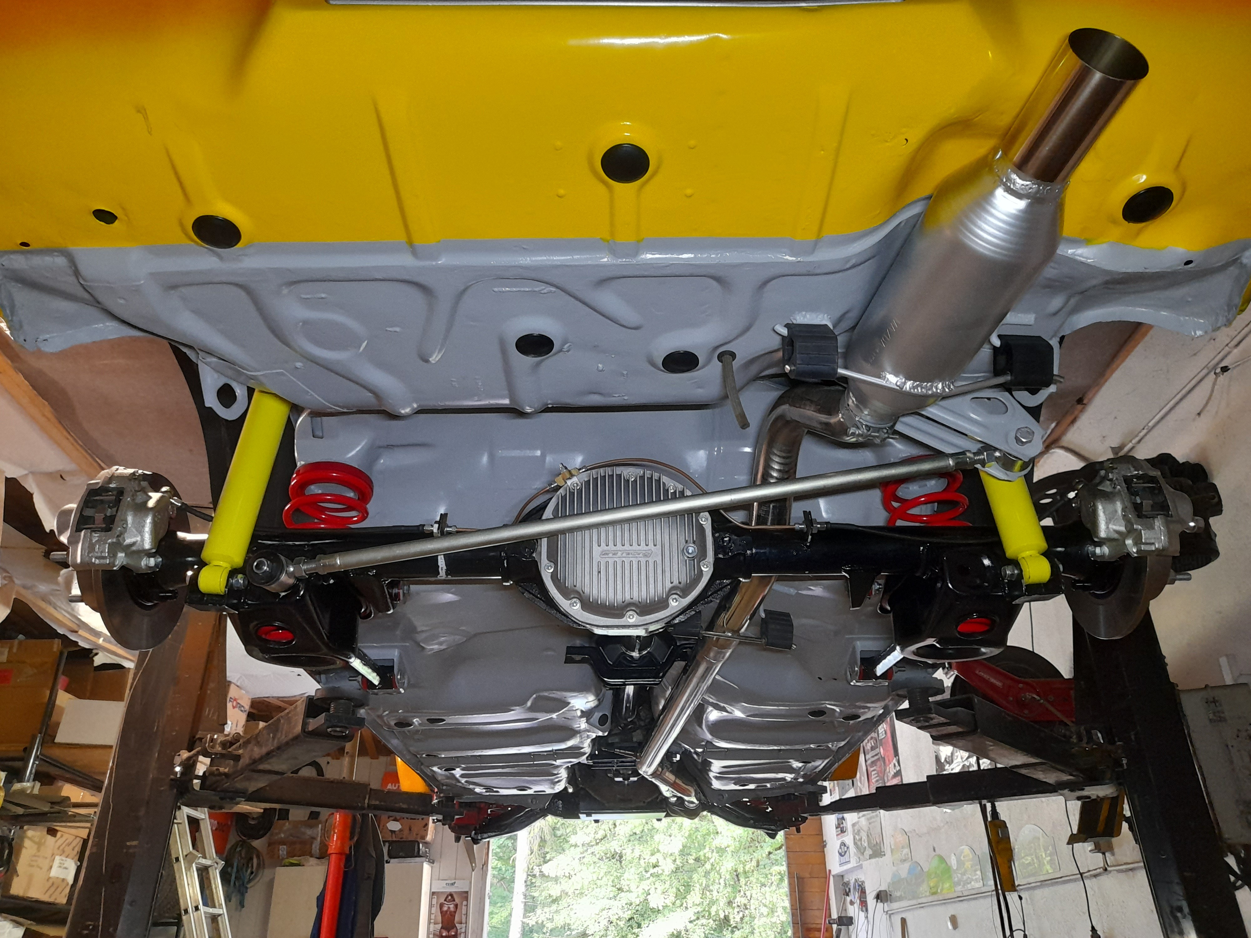

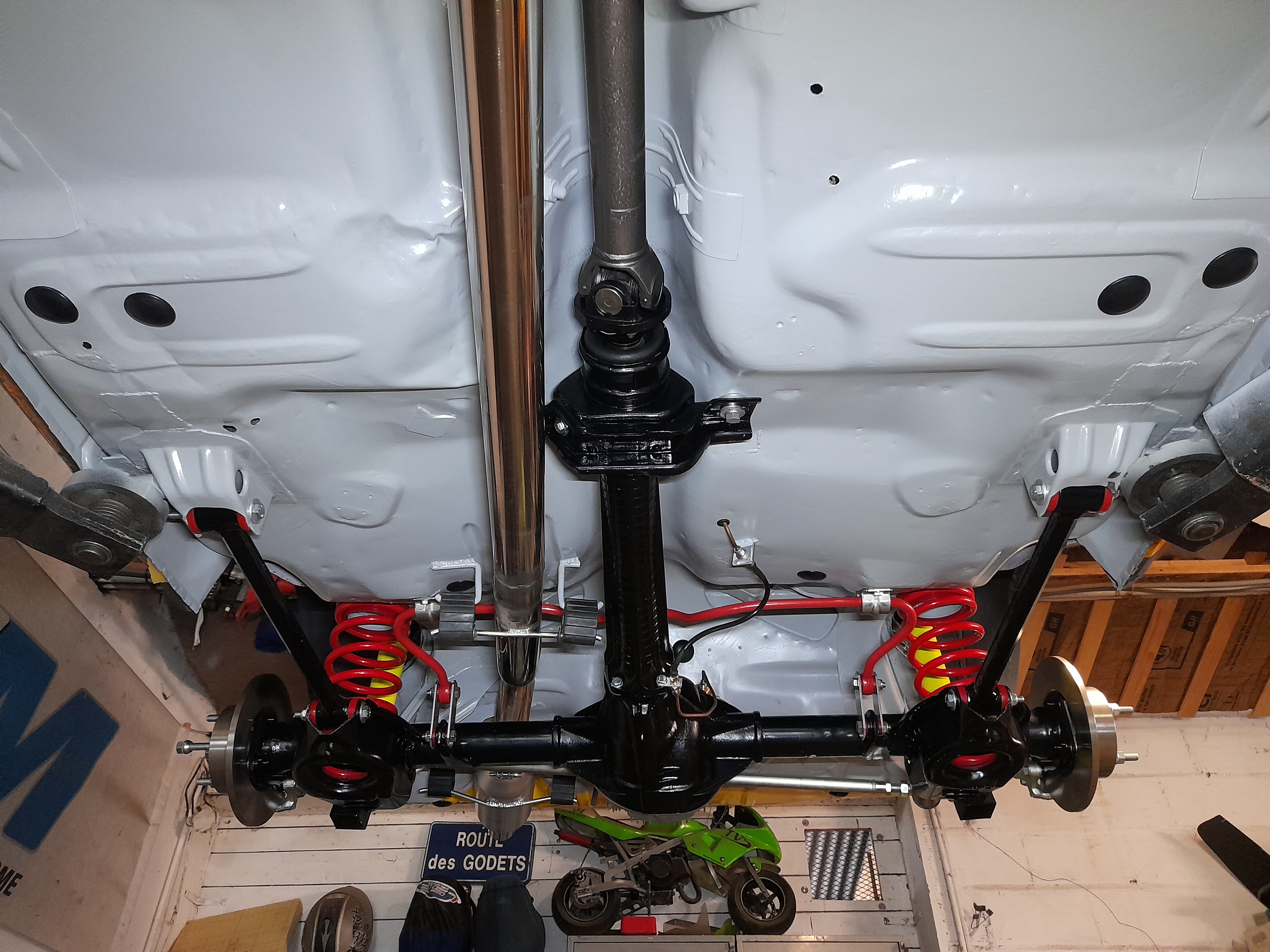

- déposer les extensions d'ailes pour couper les ailes d'origine ( que l'ancien avais laisser sous les extensions )
- décapage, soudure et peinture de tous les soubassements
Mais en mécanique pas mal de chose :
- montage du gros pont , couple court , autobloquant, freins a disque arrière
- trains avant tous soudé

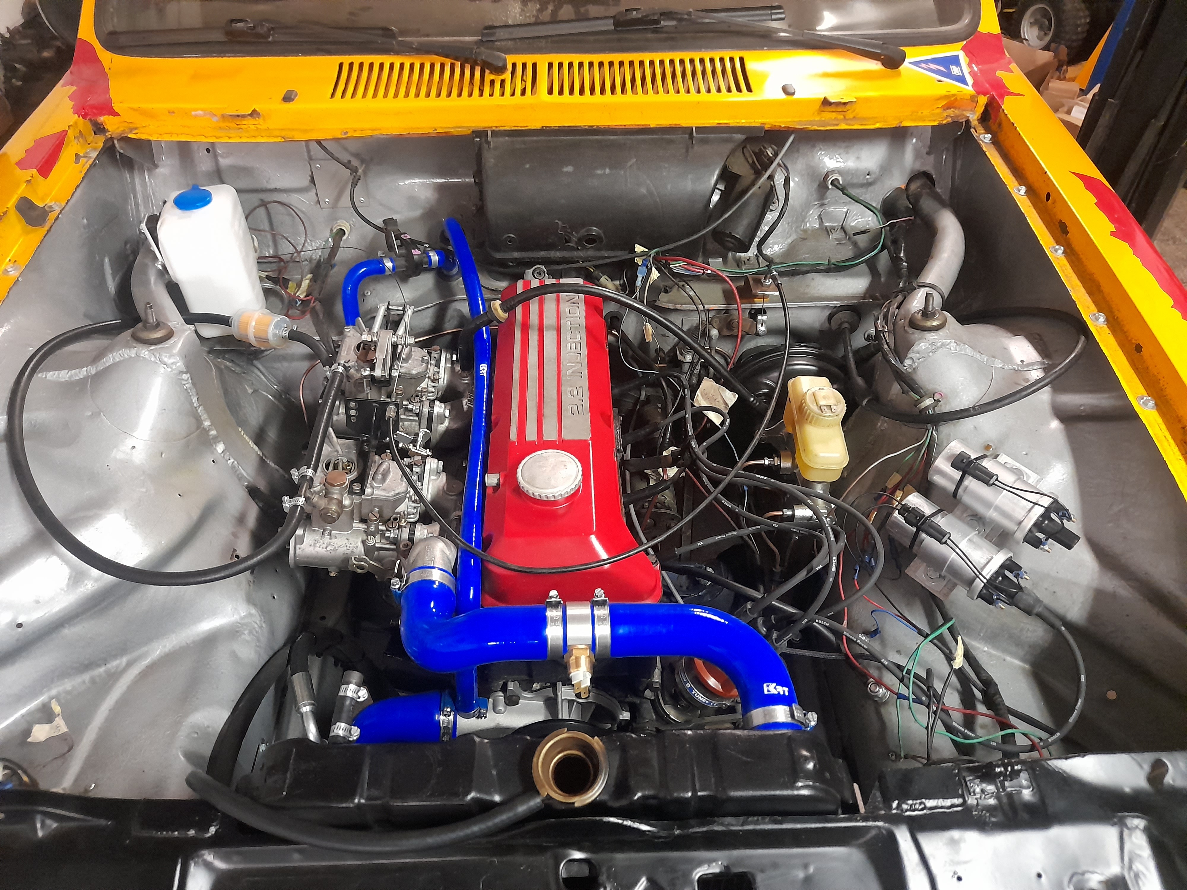

- préparation d'un 2.2 , grosse soupapes , gros aac , carbu 45 avec collecteur dbilas aligné, grosse ligne inox , volant moteur allégé....

Magnifique !!! tout ça est monté avec un soin extrême du détail et de la finition :clap:
j'ai grand plaisir à regarder depuis un bon quart d'heure les photos des soubassements.....faut que j'arrete, je commence à baver :old:
tu pourrais prolonger le protège carter jusqu'aux fixations de la barre afin de rigidifier encore d'avantage la traverse avant. :sol:

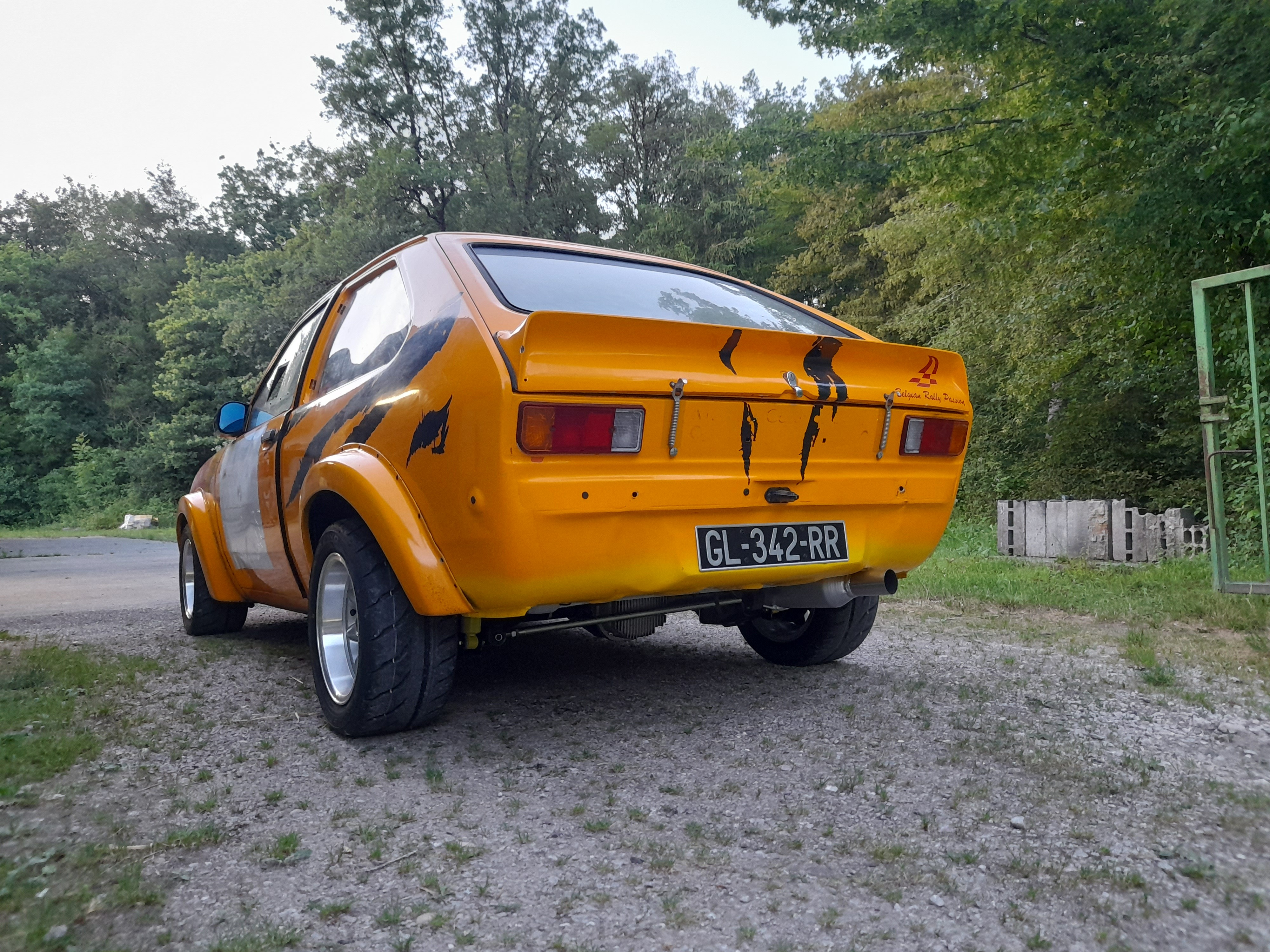

poupey a écrit : ↑dim. 18 oct., 2026 19:59 On dirai un face avant de c2.
Juste un silencieux.... Elle doit être bruyante...
Et il n'ont pas lésiné sur les renforts de coupelle avant.
Est elle agréable à conduire ?
Je sais pas pour la face avant
Elle ronronne avec la ligne mais sa va , elle ai assez basse cest pour sa que j'ai mis que un silencieux.
Oui les renforts et l'arceau et pas trop mal ( pas a mes niveaux d'exigence cest pour cela que je vais faire une autre caisse )
Oui elle ai assez sympa a emmener, jai une transmission tres courte et super bien etagée , 180lm/h en fond.de 5 a 7000tr/m

mantaluke a écrit : ↑dim. 18 oct., 2026 20:48 Magnifique !!! tout ça est monté avec un soin extrême du détail et de la finition :clap:
Merci
J'aime bien quand c'est propre , la prochaine caisse sera beaucoup plus belle
Jai prévu de mettre un protège carter plus imposant , de modifier la ligne, ...cette hiver car je passe sur un 16soupapes ...Le CIH m'a lâcher en mai, coussinet de bielle et vilebrequin bouffer , donc je monte un 16s pour lancer la saison 2027 et je suis en parallèle sur une autre city monté a ma manière

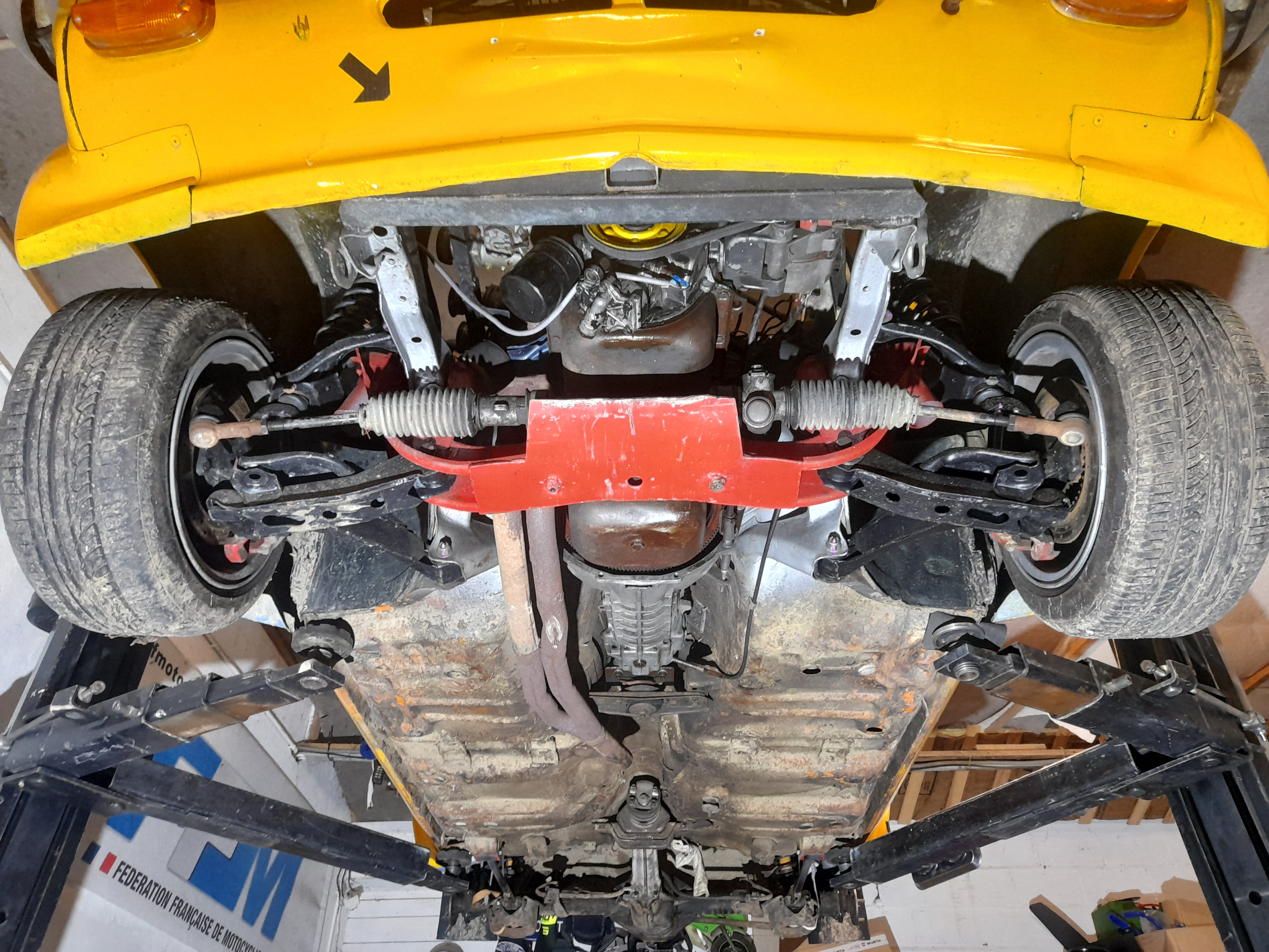

Cetais pas aussi joli a l'achat.....
Et il y a eu du job notamment sur le carter inférieur fait maison
