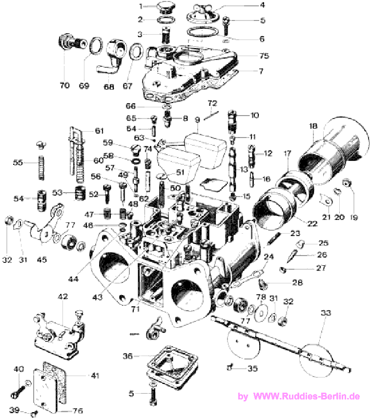

j arrive pas a faire tourner mon moteur comme il faut, c est un 1600S avec 2 weber dcoe en 40
Ici le plan d'un 40DCOE

la j ai fait un petit tour et les bougies sont blanches,
malgré avoir desserer pas mal mes vis de richesse,
mes gicleurs sous le petit couvercle : 50 f15 et f16 diffuseur de 30
ca vous dit quoi?
je vais verifier ma hauteur de cuve,
le symptomes est toujours qu elle broutte a partir de 3000tr min,
