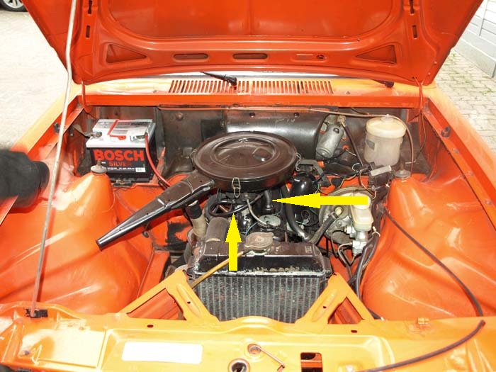

Regardes, ici tu vois bien la durite entre le cache culbuteur et le filtre à air.
Dans cette durite il y a un 'T' pour un petit flexible en plastique qui va au collecteur d'admission.
Comme ça tu aspires bien toutes vapeurs dans le cache culbuteur et le carter.
Question; as tu déjà regardé ton cache culbuteur de l'intérieur, est ce que tout est encore en place ?
