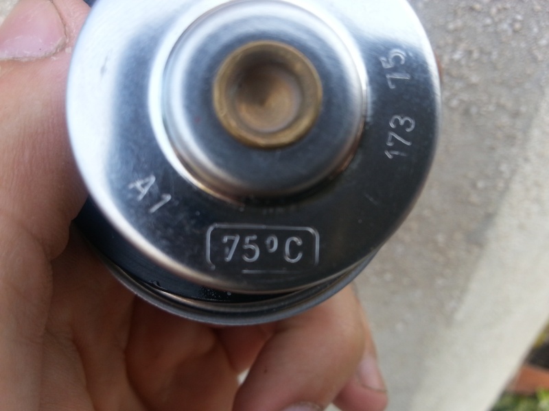

J'ai de nouveau fait une vidange complète de liquide de refroidissement et le liquide est sorti très propre :bien: et j'ai mis en place un thermostat 75 degrés :oui:

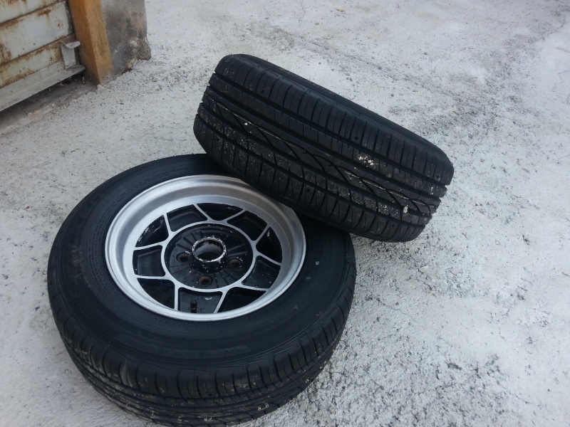

Montage de 2 des 4 pneus neufs sur des ATS en 7 et mise en place sur la voiture à l'arrière

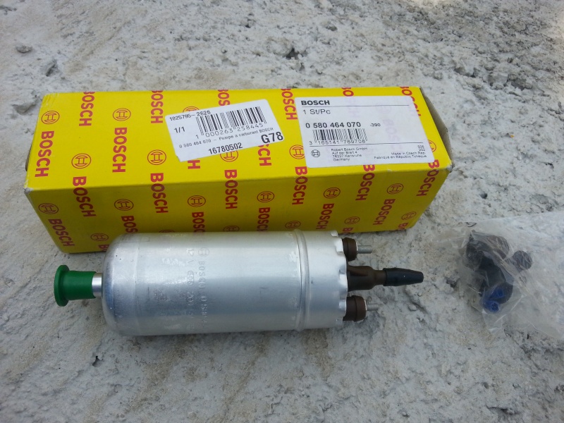

Remplacement de la pompe à essence

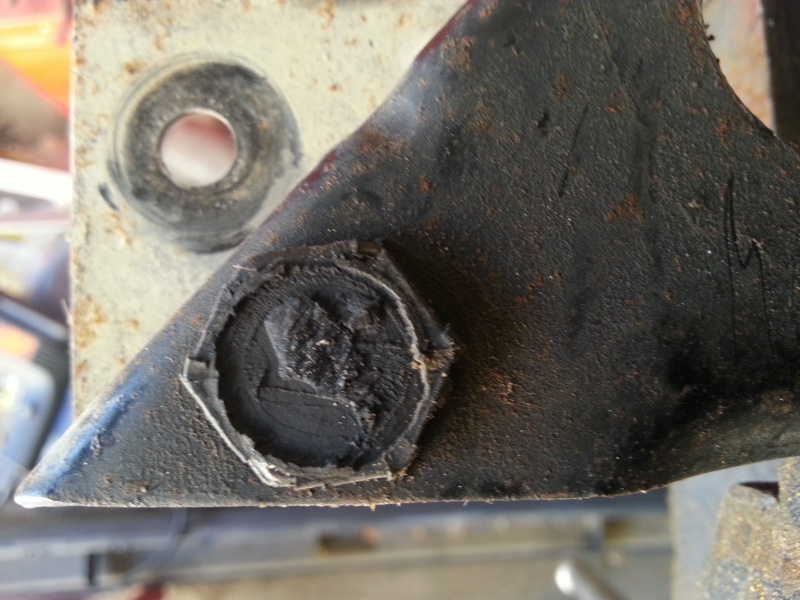

Ainsi que des silent bloc de celle-ci qui ont cassé net :sic:

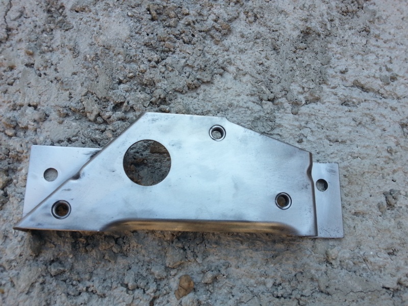

Démontage de ce qu'il reste des anciens, puis décapage de la platine, mise en apprêt, peinture puis installation de l'ensemble sur la voiture

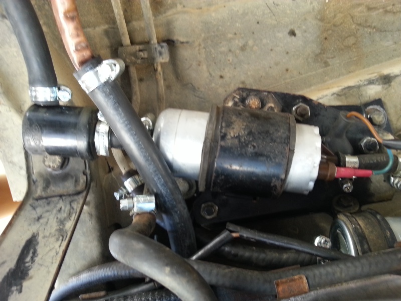

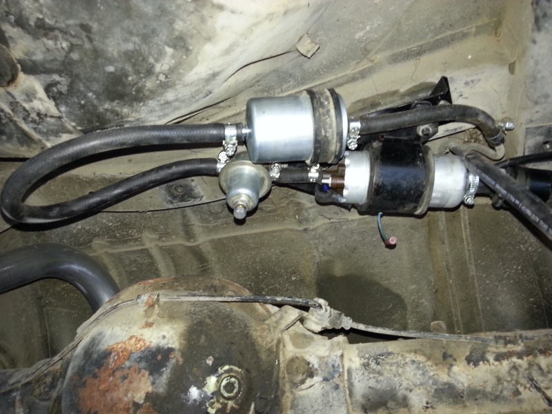

J'ai également monté un pré filtre avant la pompe en sortie de réservoir comme on trouve sur les Manta B GSI etc... :jap:

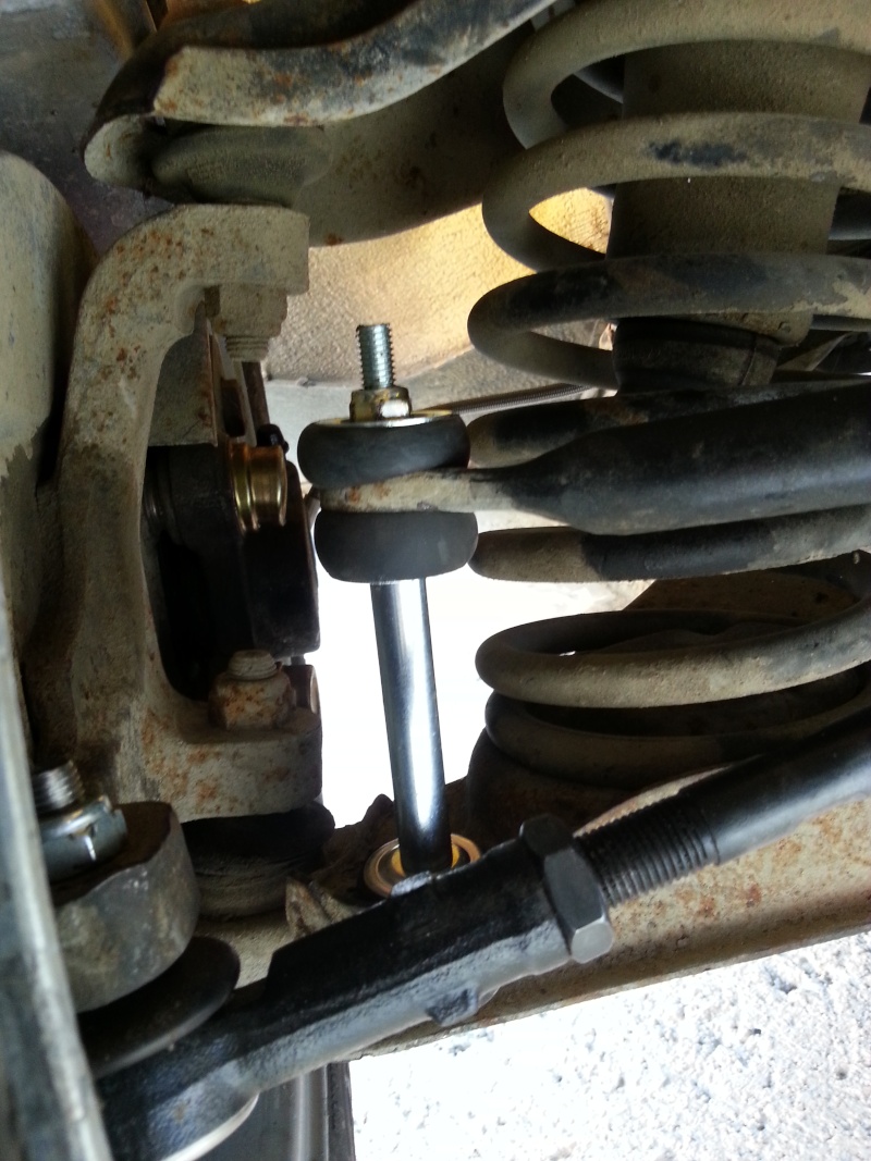

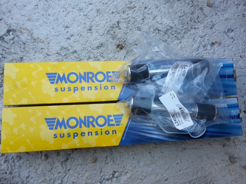

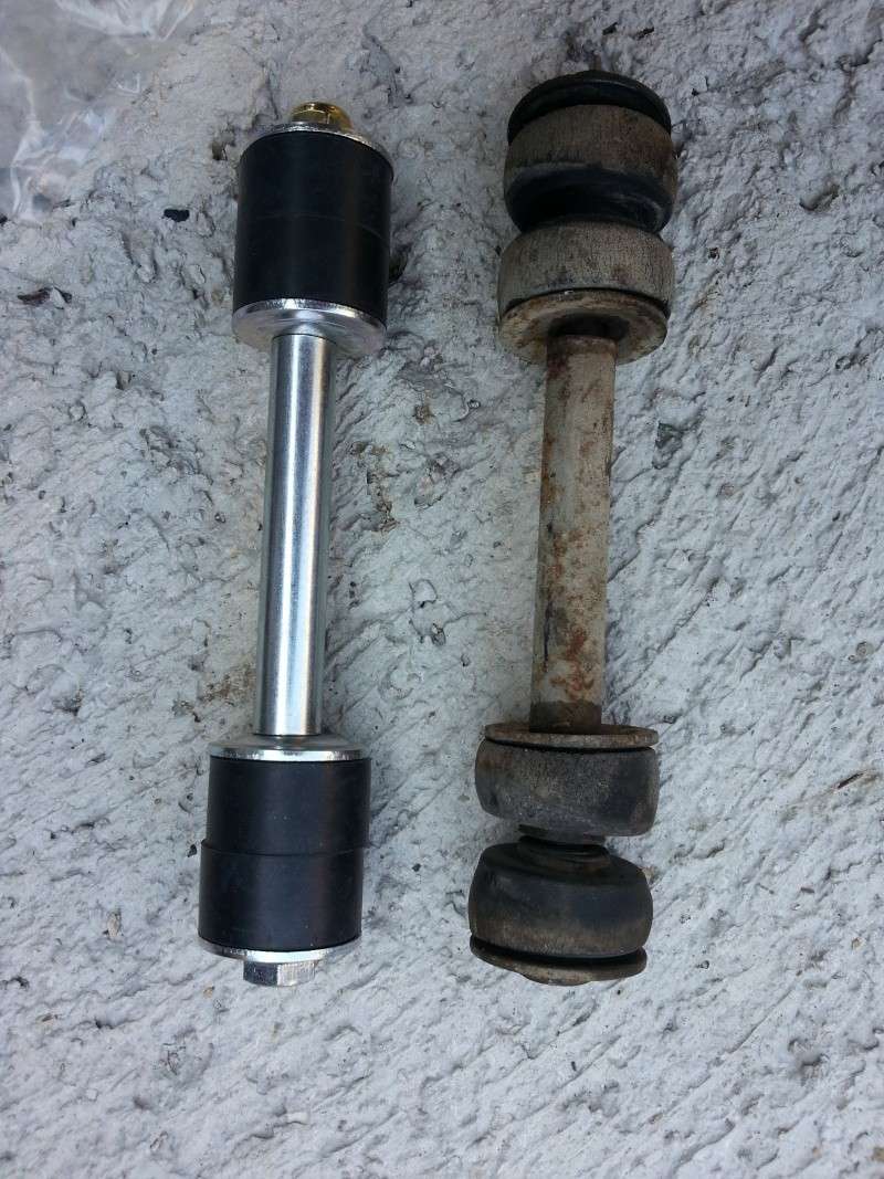

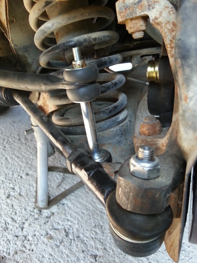

Remplacement des silent bloc de barre stabilisatrice avant.

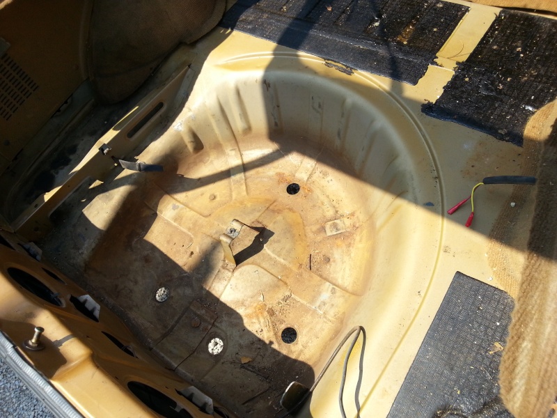

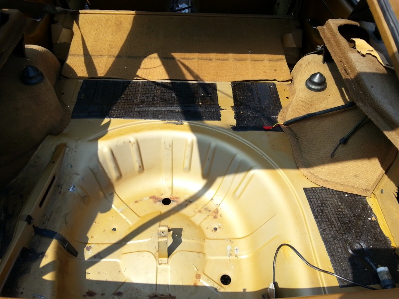

Et j'ai effectué un petit nettoyage du coffre et logement de roue de secours
Avant
Après

Les caoutchoucs des biellettes de la barre stabilisatrice n'ont pas des 'encoches' qui vont dans la barre ?
La photo me donne l'impression qu'ils sont un peu trop serrés.
Dernière modification par wim bos le lun. 22 juil., 2013 06:14, modifié 1 fois.

:+1: (au moins avec les PU/Powerflex tu n'as pas ce problème ... :ange: )

je vais les desserrer un peu et oui les encoches sont bien en place dans la barre Wim :oui: .

Voici une photo de mon montage avec le fameux pré-filtre avant la pompe, au cas où ça pourrait servir à des proprio de CC injection qui voudraient le rajouter aussi :jap:

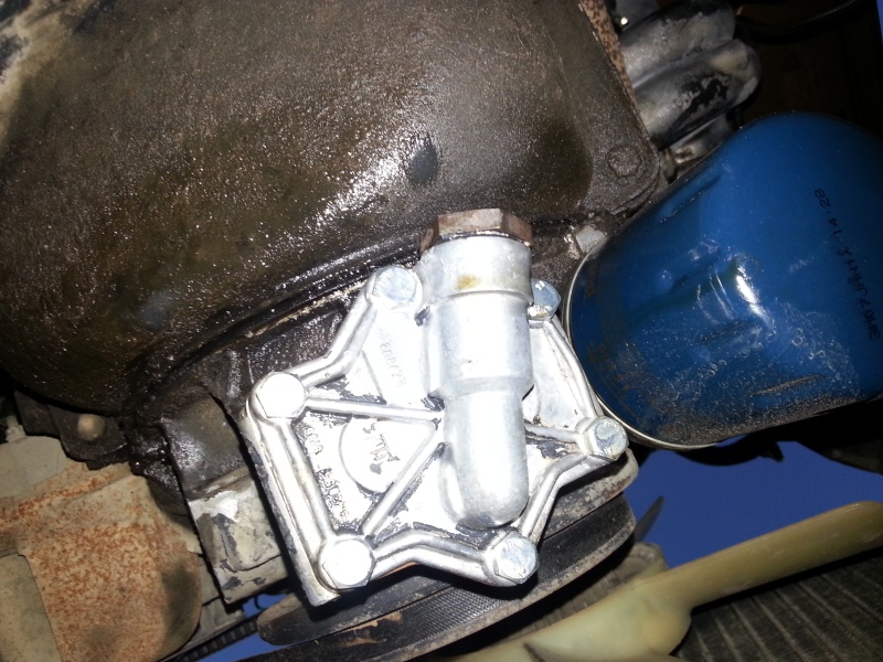

Alors cette après-midi, voilà ce que j'ai fais:
Vidange moteur + filtre à huile

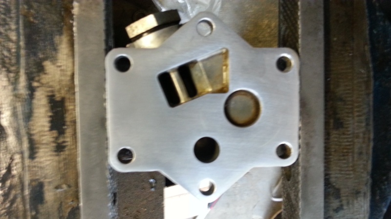

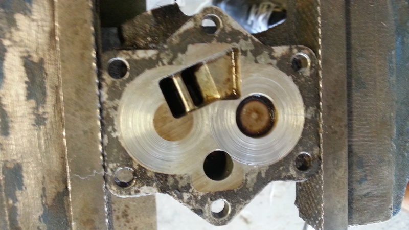

Démontage du clapet de pompe à huile
Oui mais ça, c'était avant! :sol:

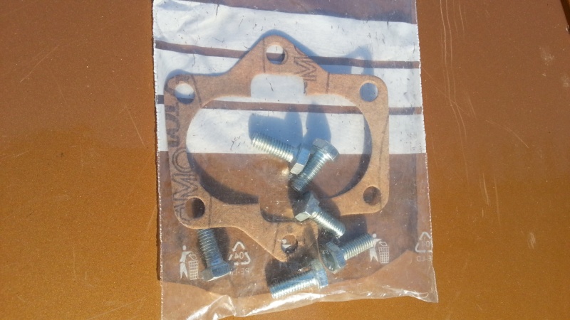

Le joint de la plaque et les vis reçu ce matin :oui:
Le tout remonté

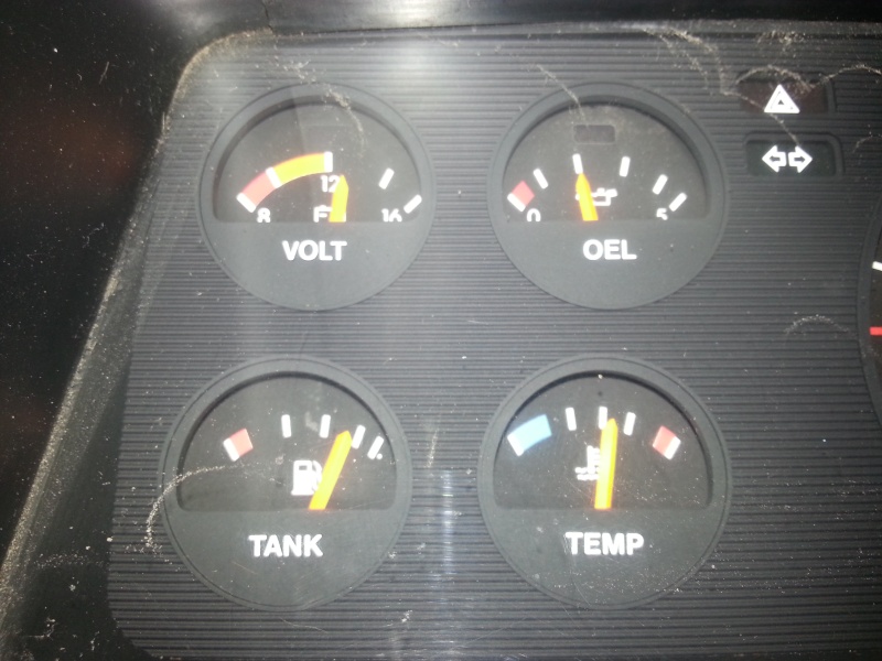

Et après + d'une demi heure au ralenti, voilà ce que ça donne :jap: :bien:

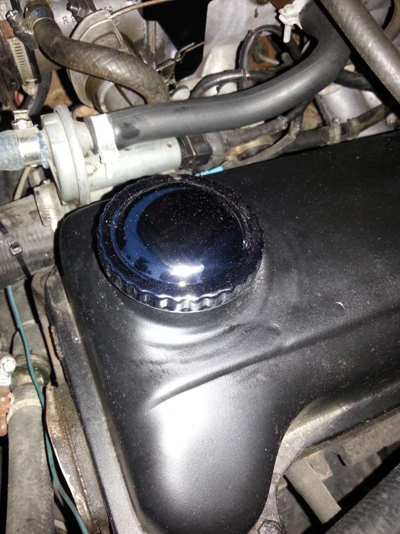

J'ai aussi remplacé le bouchon de remplissage d'huile, ça devrait faire plaisir à Mantao ;)
Bonne journée à toutes et à tous, moi, je retourne sur la Manta! :mantakc:

QUOTE Voici une photo de mon montage avec le fameux pré-filtre avant la pompe
tu l'a trouvé où ton préfiltre ?

monza84 a écrit : mar. 23 juil., 2013 06:25J'ai aussi remplacé le bouchon de remplissage d'huile, ça devrait faire plaisir à Mantao ;)
:bien: :clap:
