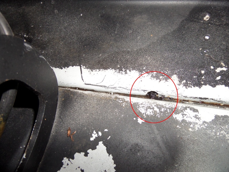

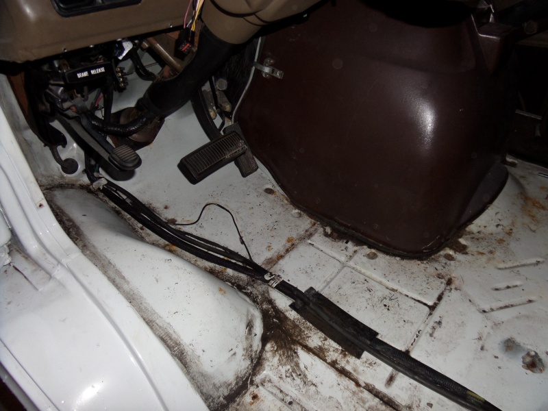

Si vous avez suivi, j'ai une infiltration d'eau de l'avant du tableau de bord qui mouille les capitons et la moquette.

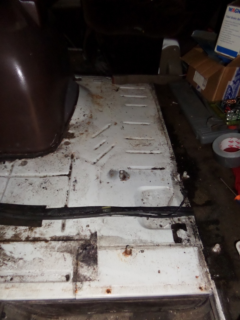

Démontage de la moquette et avant de le rentrer au sec, puisqu'il pleut, je regarde d'où vient l'eau.
Ben ce n'est pas difficile.
En images.
Mouillée jusque derrière le siège, la moquette.
Messages : 3328

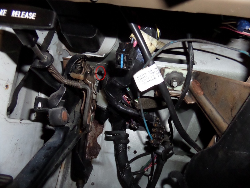

Voilà mon entrée d'eau
Au centre de ce rond rouge, un trou.
Et il est pile entre les deux tôles, celle du tableau de bord (verticale) et celle du bac de ventilation (horizontale).
1 cm plus bas et c'était bon.
Mais non, en plein où il ne fallait pas.
L'eau du bac pénètre par ce trou et coule le long du support de frein à pied puis se glisse sournoisement sous la moquette et son capiton . . .
M'étonne pas que j'ai eu des champignons sur la moquette !!!! :lol: :lol: :lol:

La moquette qui sèche !

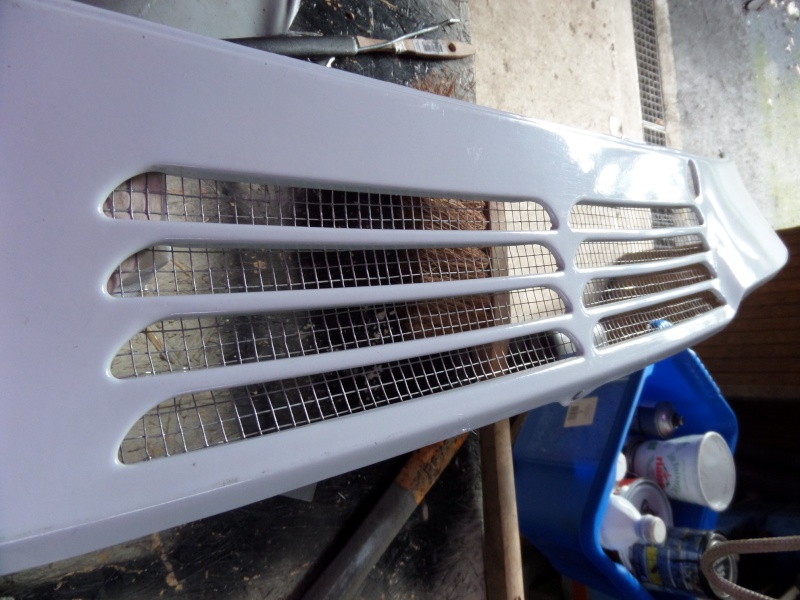

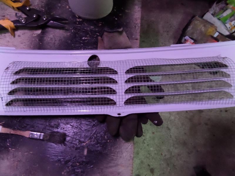

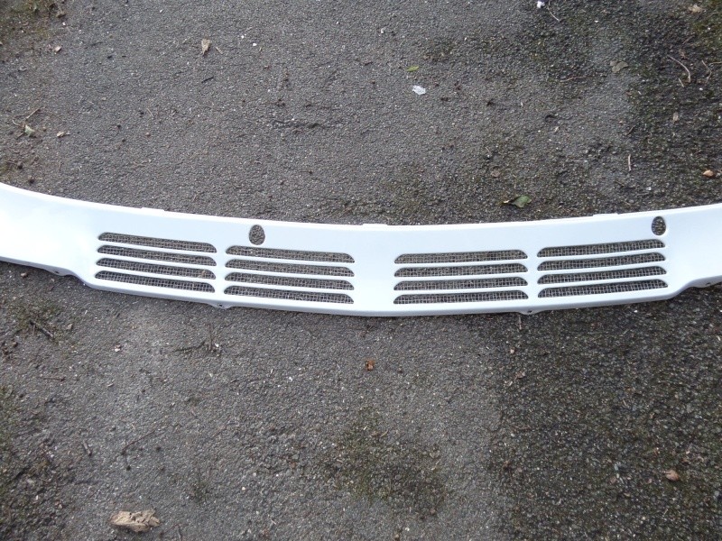

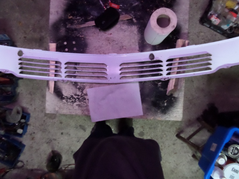

J'ai ramené la tôle d'auvent qui fait le lien entre le capot et le pare-brise.
Mission: Poser un grillage à l'intérieur pour empêcher les feuilles, papier et autres déchets de rentrer dans la gaine de ventilation.
Avant
Pendant
A suivre ;)
Dernière modification par comoav8 le ven. 11 juil., 2014 15:43, modifié 1 fois.
Messages : 3328
Hello.

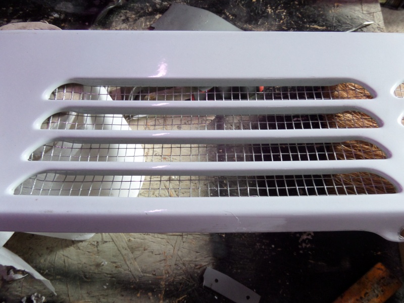

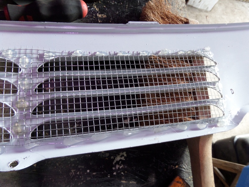

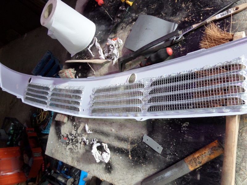

La suite de la tôle d'auvent.
Le grillage est collé à la colle chaude, pistolet à colle.
Et voilà, la tôle est prête à poser
Les feuilles et autres débris ne passeront plus par ces ouïes.
