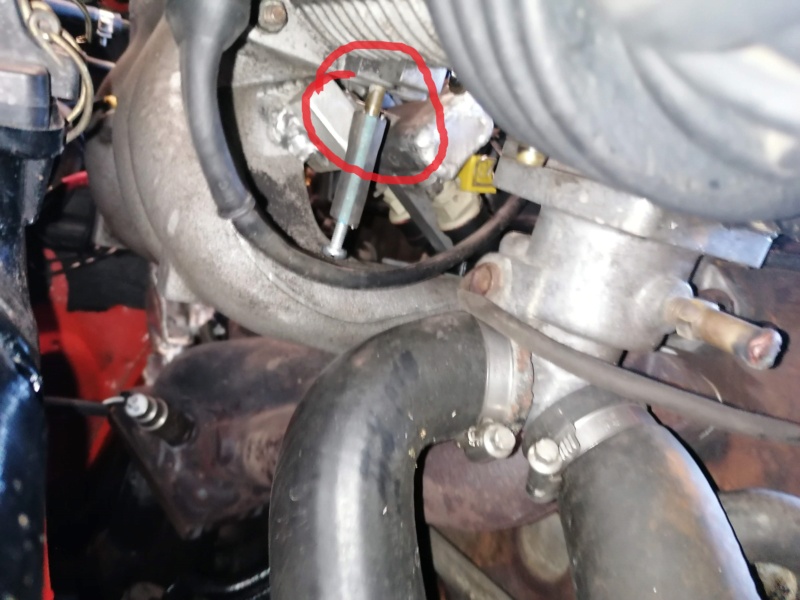

Je viens de voir sous le boîtier papillon un branchement non raccordé.🤦‍♂️
Une fois obturé, les niveaux de combustion sont de nouveau à la normal... :bien:
Je vais pouvoir en profiter :win:

poupey a écrit : ven. 29 sept., 2023 14:51 Je viens de voir sous le boîtier papillon un branchement non raccordé.🤦‍♂️
Le truc à la con par excellence :))

Voila le coupable... par contre je ne sais pas ce qui s'y raccorde.
