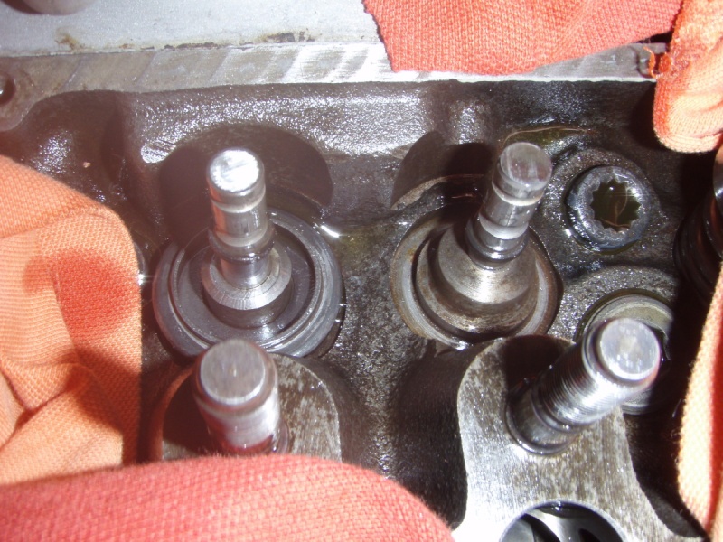

demontage car sa tourner sur 4cyl et re sur 6 a plein régime et de l'huile sur 4 bougies sur 6
sacree dépot !!!
sa va les cames vont bien
sacree dépot !!!

c'est juste ce ptit joint (en haut a gauche) qui fait l'étamchéiter de la soupape ?!
mais comment il marche car il est pas plaquer sur la culasse

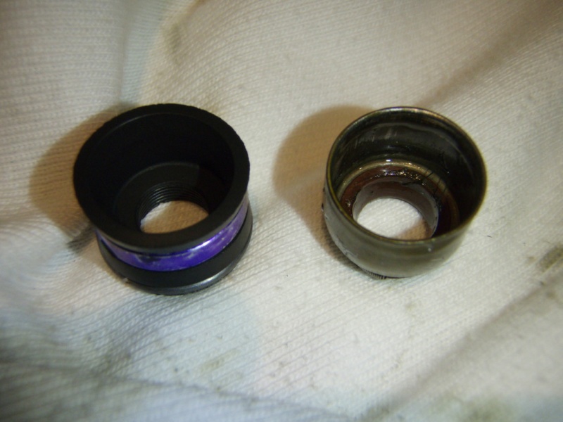

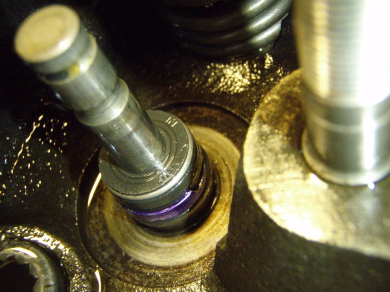

Ce n'est pas un vrai joint d'étanchéité mais plutôt un 'bossage' sur la tige soupape qui doit réduire la quantité d'huile qui peut couler le long de la tige soupape.
Certaines culasses 6 cyl. ont la possibilité de monter des vrai joints spis, on peut rectifier cette partie de culasse pour monter ces joints spis.
