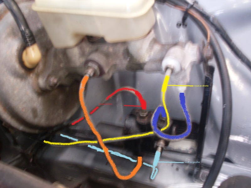

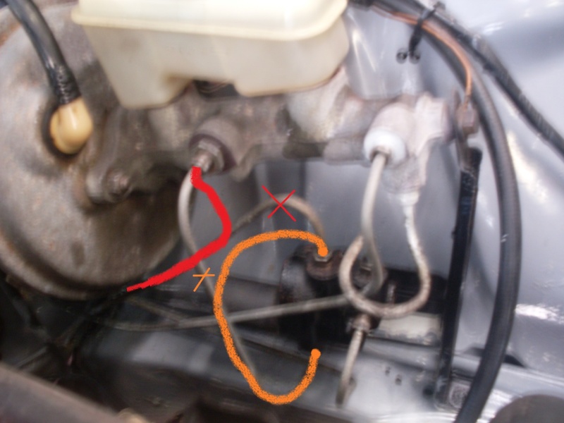

Dans le post de 18.32H je vois un cercle jaune autour de la partie AV du réservoir, pourquoi c'est plus clair, pas de liquide ?
Je pense que le limitateur fonctionne car lors de la purge avec le nez de la voiture sur rampe ( donc en l'air et l'arrière écrasé ) la pédale s'enfonçait avec plus de résistance que pour l'avant , alors que lors d'une purge la voiture a plat ... pas plus de résistance sur avant ou arrière .
sinon pour la photo du maître cylindre tout est bien transparent maintenant ( la photo a été prise avant le démontage et nettoyage pour modèle de commande de mes pièces )
c'est juste que lorsque j'actionne la pédale de frein j'ai une activité a cet endroit et je sais pas si c'est normal ???
