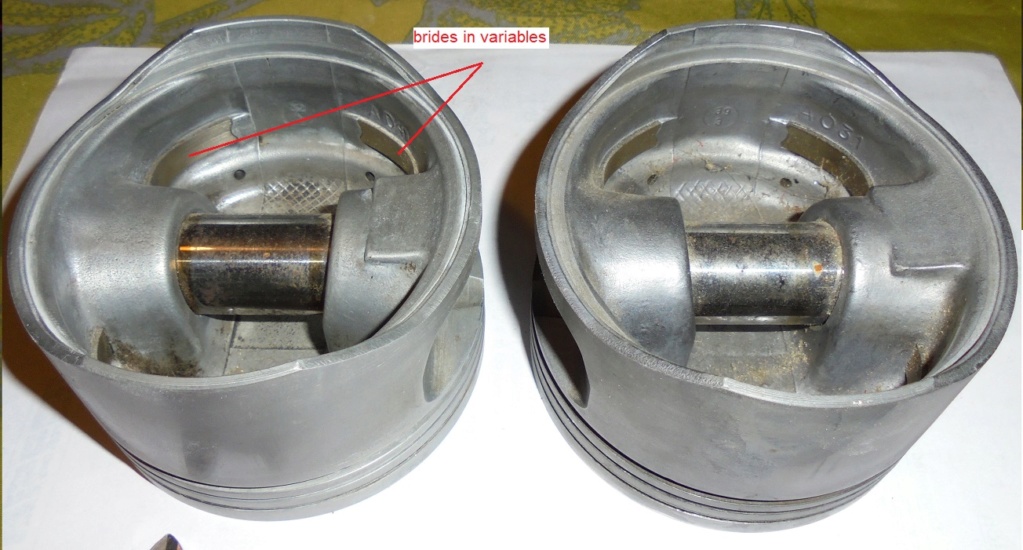

Ce qu’il concerne l’ovalité de tes pistons, tu auras mesuré les pistons à une température ambiante qui est loin de la température de fonctionnement.
Tes pistons sont des pistons coulés, comme tu peux voir ils sont équipés des brides en métal invariable, mais ces brides ne sont pas par tout, ils manquent 2 petits endroits qui peuvent être à l’origine de cette déformation en refroidissant.

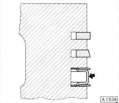

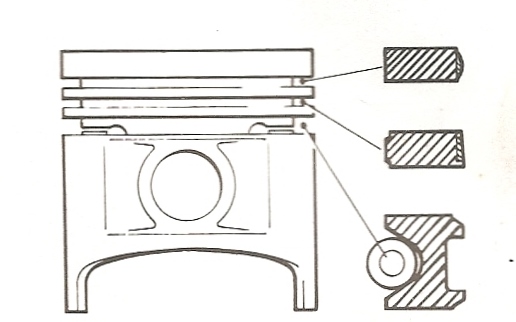

La référence d’un piston 1900S avec un alésage 93.04MM est 6 23 251 / 356
La référence du racleur pour ce piston est 6 22 033 / 043 ce racleur est du type en 1 pièce.
La référence d’un piston 1900SH avec un alésage de 93,04MM est 6 23 440
La référence du racleur pour ce piston est 6 32 042 (1X) + 6 32 043 (2X) ce racleur est du type en 3 pièces.
Il y a donc clairement une différence entre les pistons du 1900S et 1900SH et la différence en construction explique la différence en coupe du segment racleur.
