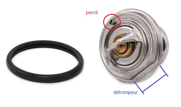

Voici, un thermostat percé d'origine.
Ce thermostat est certainement prévu pour un montage "axe horizontale", parce qu'il a un détrompeur pour éviter un montage autre qu'avec le perçage en haut.
Le perçage est donc clairement pour purger la partie avant le thermostat, l'air peut sortir par le petit trou.

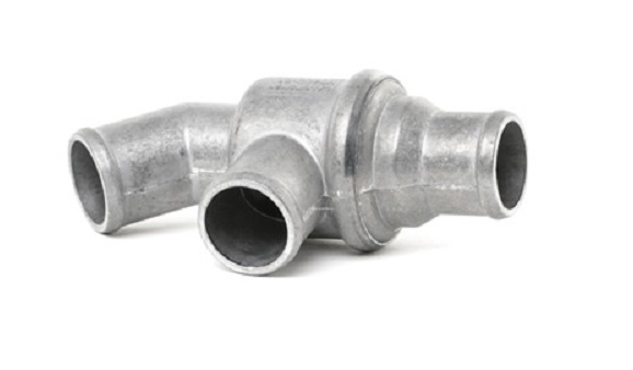

Voici le thermostat d'un moteur 20XE / C20LET etc.
Ici le thermostat d'un moteur BMW des années '60 / '70 (les 1500 à 3.3 ltr.)
Dans ces deux cas le thermostat est plus qu'un thermostat mais fait partie de la canalisation du système de refroidissement, faire tourner le moteur sans thermostat est impossible.

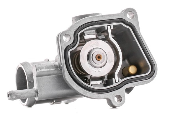

Je pense que simplement percé n'est pas vraiment la solution.
Sur la photo, on dirai qu'il y a une petite valve. Il n'est pas impossible qu'elle ne s'ouvre que quand la pression ou la température est trop "forte".
Dans mon premier post j'ai parlé d'un petit trou avec un "bout de fil de fer" dedans, le fil de fer était aplati aux deux extrémités, comme ça il pouvait bouger dans le trou mais pas sortir, je pense que c'est aussi le cas chez le thermostat de la photo.

Il n'y a pas un ressort?
ça pourrait servir de soupape.

Sur cette photo c'est effectivement une petite valve.
De ce côté c'est le sertissage et de l'autre côté il y a un petit joint sur la valve.
Ce genre de thermostat est monté joint de la valve en bas. La gravité permet de laisser passer l'eau lors du remplissage (la valve est ouverte) et dès que le liquide se trouve sous le thermostat le liquide pousse la valve et appuie le joint. (la valve est fermée)
C'est un trou qui fonctionne qu'au remplissage...
