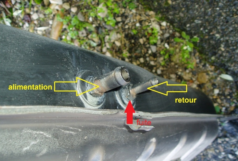

Sur les Monza / Senator 2.0E et 2.2E cette pièce n'est pas utilisée et aussi 2 possesseurs des Manta CC GT/E ont dit qu'il n'y a pas cette pièce dans leur voiture.
La semaine passée j'ai démonté le réservoir de ma coupé et j'ai regardé encore une fois le montage de la sortie d'essence, j'ai du constater que c'est complétement en bas du réservoir.
Chez un réservoir couché il y a bien le tuyau d'aspiration en bas du réservoir mais il restera toujours un petite distance entre le fond du réservoir et le tuyau qui empêche l'aspiration de saleté.
Conclusion; toute saleté dans CE type de réservoir peut aller direct dans la pompe et on doit considérer la pièce comme un pré-filtre.
