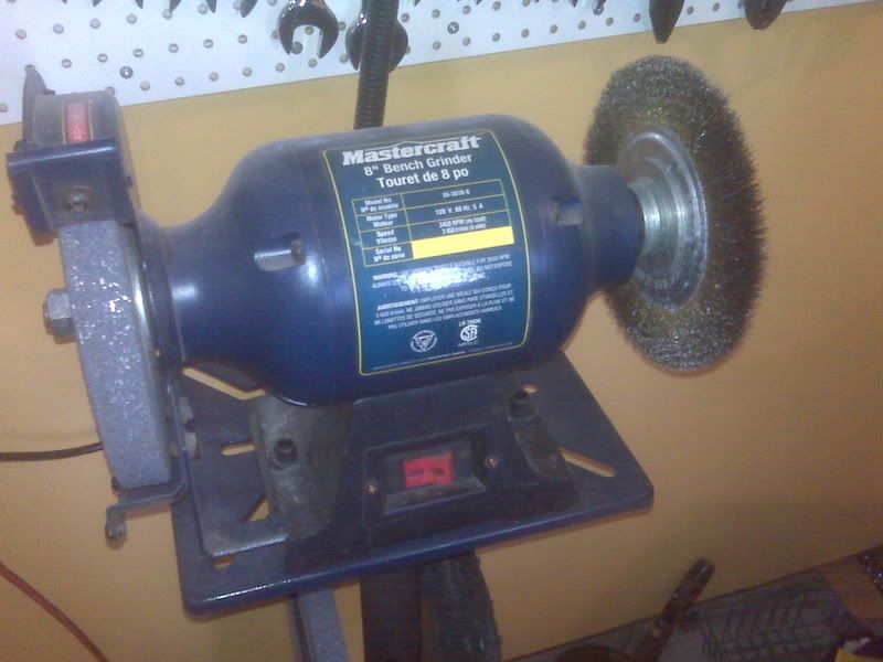

Commence par bien les nettoyer avant d'en acheter des neuves. Le top c'est d'utiliser un touret avec une brosse métallic. Ca decape bien ca :oui:

Je nettoyerais tout à la brosse métalique avant de chercher a remplacer. Tu peux aussi monter les soupapes dans une perceuse et utiliser de la toile émeri ou du papier de verre.
