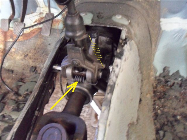

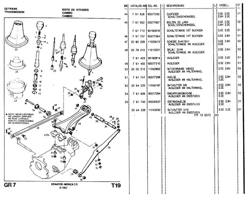

Mon Dieu !
Effectivement, il y a deux ressorts le 18 et le 44.
Je me demande à quoi le ressort 44 peut servir, réduction des vibrations du levier ?
Est ce que aussi les anciennes boîtes avaient ça ?
Je ne me souviens rien de ça, mais c'est 35 ans passés que j'ai vu une boîte Opel 4V.
