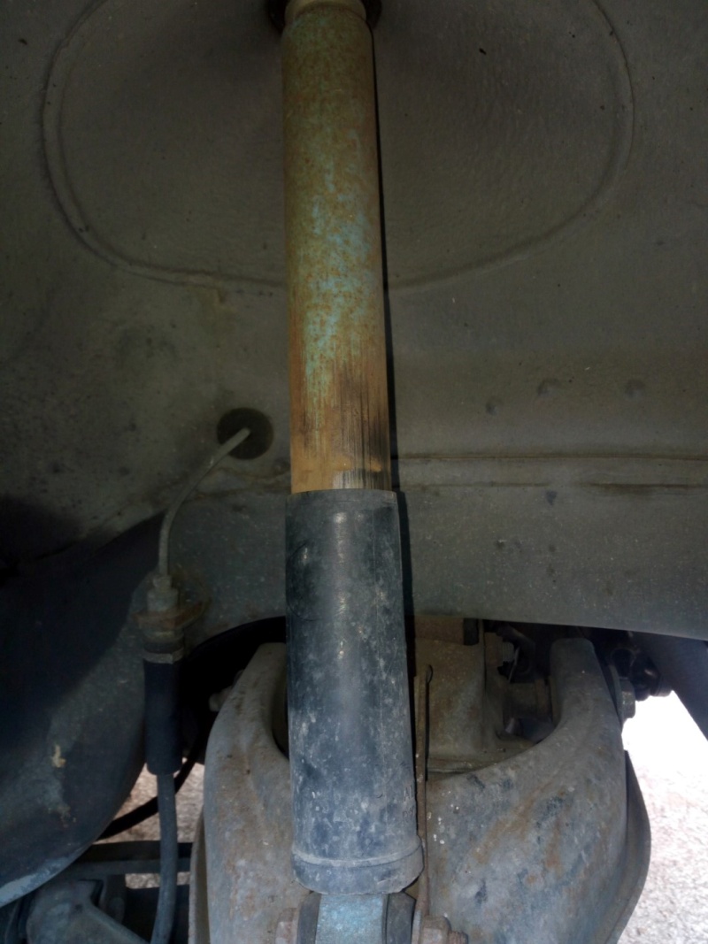

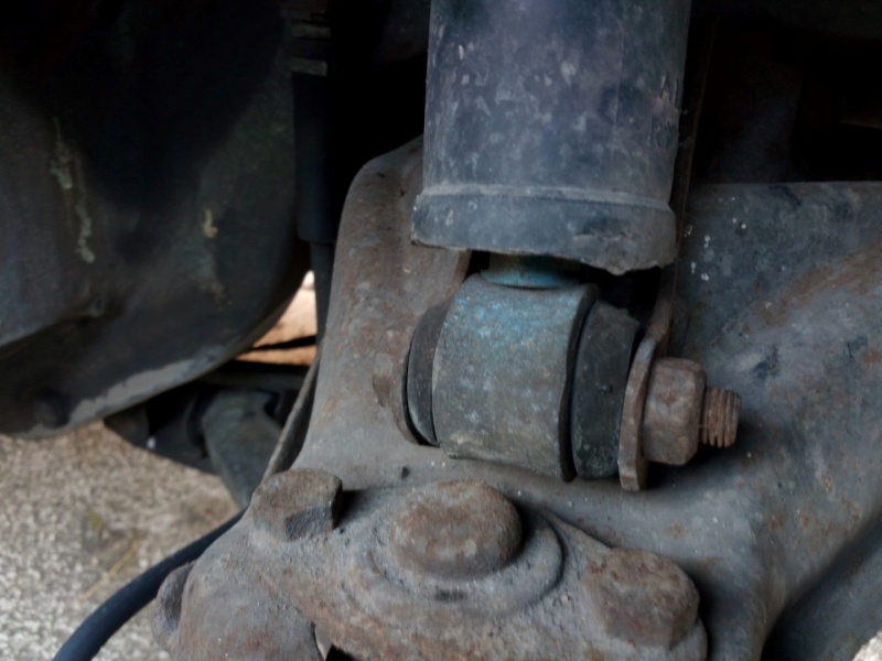

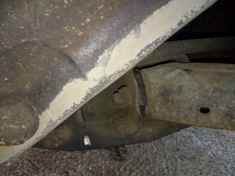

J'ai fait des photos des amortisseurs et des différents silent blocs je les posterais demain.
vous allez voir l'État visuel des amortisseurs n'est pas top mais après un test des amortisseurs (en appuyant plusieurs fois sur un côté de la voiture) les amortisseurs ont l'air de faire leur travail.

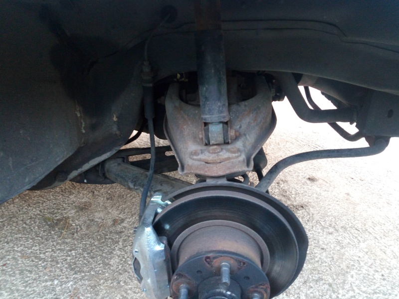

GregoManta a écrit : ven. 25 déc., 2015 18:20
Je vous explique les symptômes : lorsque je roule, même à faible vitesse la voiture flotte et part à droite. Je précise que les pneus avant sont neufs, à la bonne pression et que les roues sont équilibrées. C'est pour ça que je vise les silent blocs.
Si la voiture a l’intention de virer à droite ou à gauche et les pneus avant sont bon et gonflé à une pression égale il faut voir la chasse.
Chez une Manta / Ascona / Kadett > C la chasse se règle avec les rondelles.
Ces rondelles sont montées avec le grand boulon M12 avec lequel le triangle supérieur est fixé au train AV.
Les rondelles ont une épaisseur de 3, 6, 9MM l'épaisseur totale des rondelles montées est toujours 12MM.
Plus que le triangle supérieur est placé vers l'arrière plus grand la chasse.

wim bos a écrit : dim. 27 déc., 2015 13:12Si la voiture a l’intention de virer à droite ou à gauche et les pneus avant sont bon et gonflé à une pression égale il faut voir la chasse.

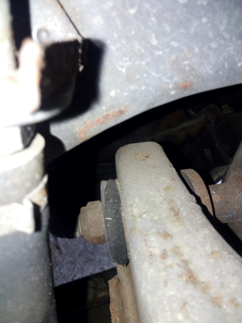

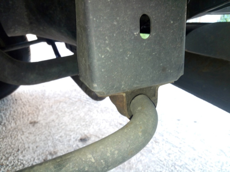

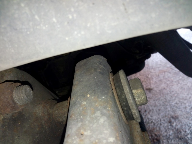

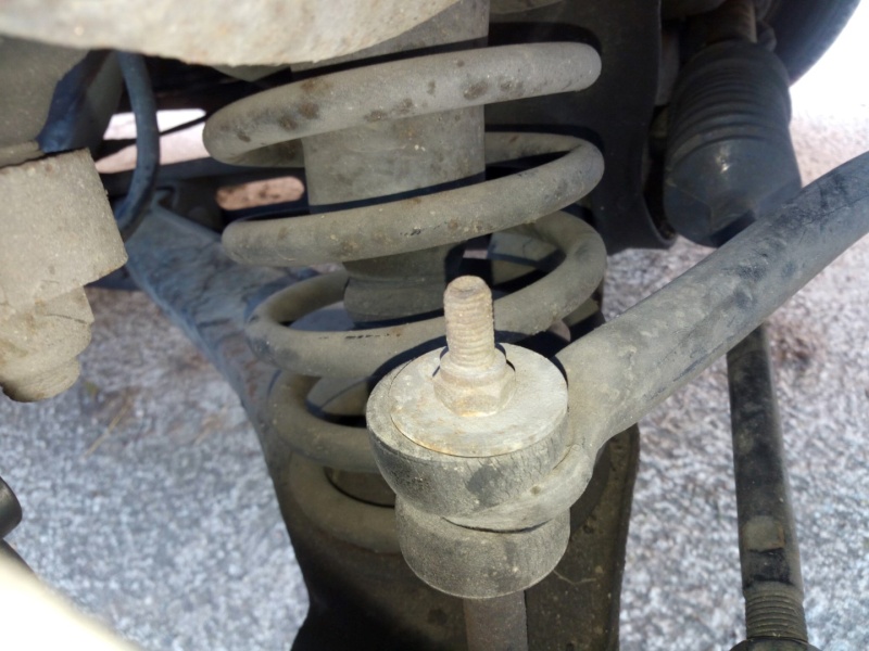

Merci de ta réponse c'est le boulon en bout de triangle, derrière le disque de frein que tu parles : :?: :?:
Sinon voici les photos des différents silent blocs, certains ne sont pas de premières jeunesse ... :))
:cou: :cou:
tonton dudule
Messages : 759
Localisation : Fumel
Message par tonton dudule »
Rien de dramatique pour tes silent blocs :oui: :oui:
pour moi pas URGENCE :ref: :ref:
