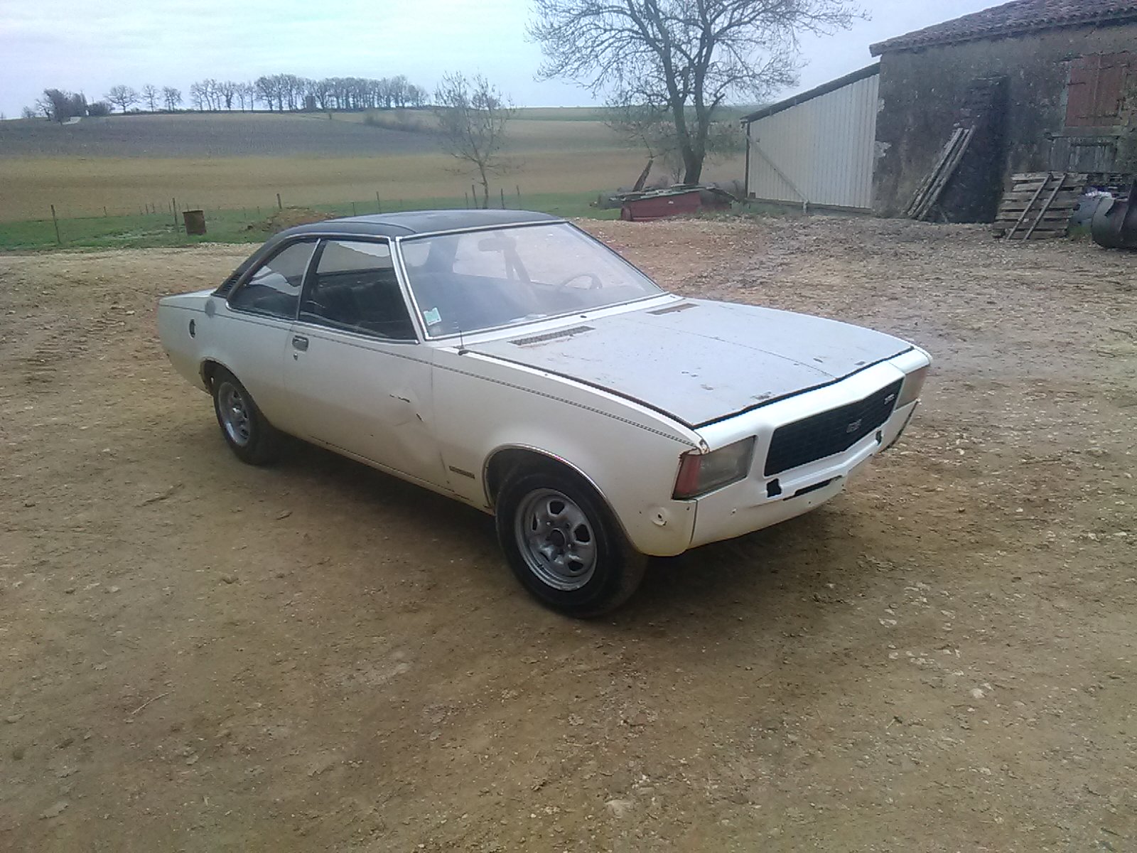

Bonjour à tous je fais un essai de mise en ligne de photo
Je voulais un souvenir de ma commodore le jour ou j'ai fais mes premiers tours de roues sur la route (incognito rien n'est terminé ),amortisseurs,freins,échappement....tout çà c'est fait mais encore beaucoup de tafpour aller au CT

Déjà ça roule c’est une super motivation pour attaquer la suite :bravo2:
Messages : 6434
Re: commodore GS 72
:+1: dans tous les cas ces commodores me plaisent beaucoup, si j'en trouve une comme celle là je craque :oui:
celles que je vois à vendre, sont souvent dans un très bel état et donc le prix est en conséquence...trop élevé pour moi.

Oui mantaluke j'ai craqué (après 8 manta quand même) mais comme toi vu les prix je suis parti d'une auto à petit prix mais c'est long....surtout quand t'as pas trop de temps à y consacrer.
Mais au moins elle sera à mon goût méme si coté budget une fois passé partout ça va piquer quand je vais passer chez le carrossier peintre !

Un beau chantier sur une belle Commo à venir !!
