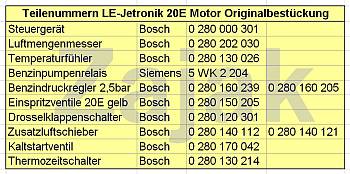

En fait je me suis fixé sur cette sonde car sa broche est bleue mais il s'agit du thermocontact temporisé qui faisait 36 ohms. La sonde de température est à coté et elle a une résistance normale. Donc cest pas ça... La neuve ne sert a rien.
Ici (encore une fois) la liste des composants Bosch dans l'injection LE-Jetronic (sauf moteur EH)
Si vous la télé-chargez vous ne pouvez plus vous tromper.

Oui merci, je l'avais déjà téléchargé, mais c'est vrai cette fois je m'en suis pas servi.
En tout cas le problème reste entier...
