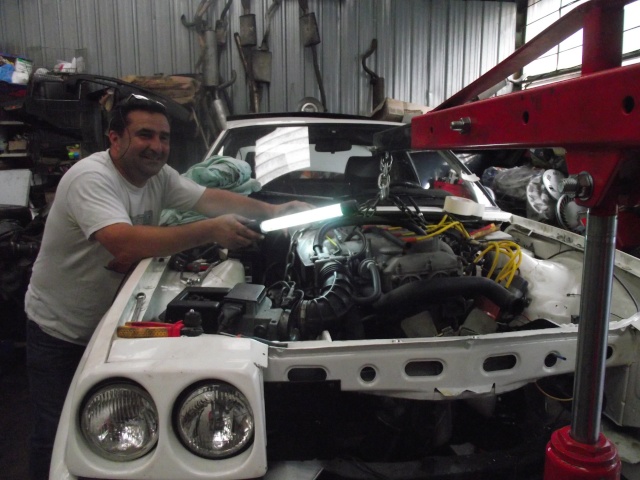

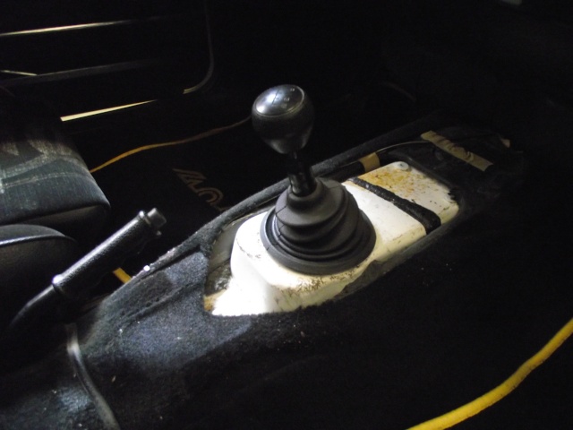

Voila les travaux d'il y a quelques jours, malheureusement pas prete a temps de certaines sorties...
Le but étant de changer l'embrayage

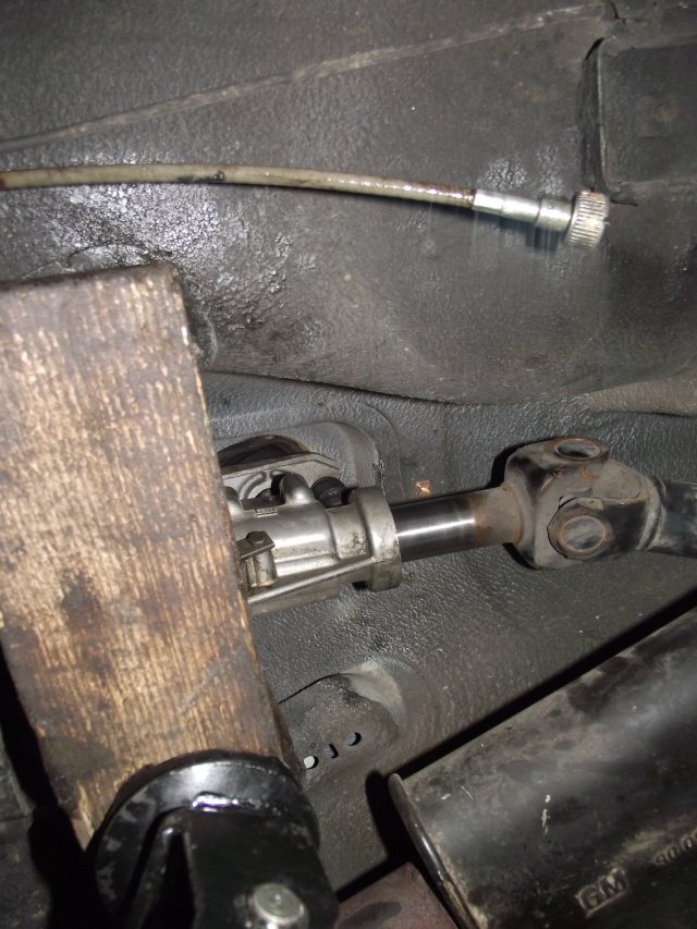

-Mise sur chandelles,
-Démontage du câble d'embrayage
-du tachymètre
-des câbles de marche arrière
-console centrale
Pour faire glisser le caoutchouc du levier de vitesse, que j'ai au préalable désolidariser de la commande de boite

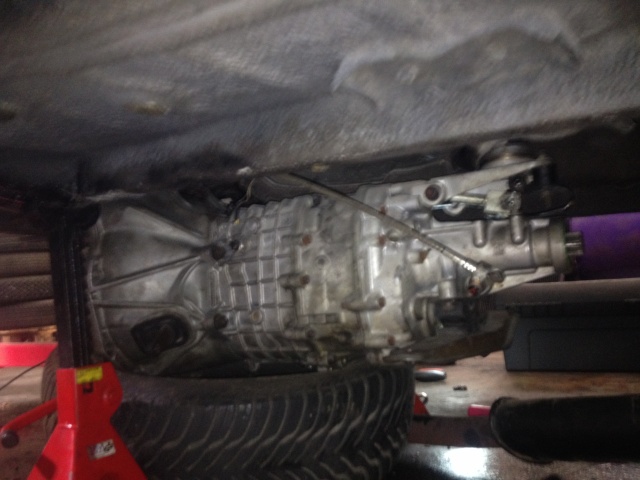

-Démonter tout les caoutchouc de l’échappement pour le basculer
-Dévisser le contour de boite

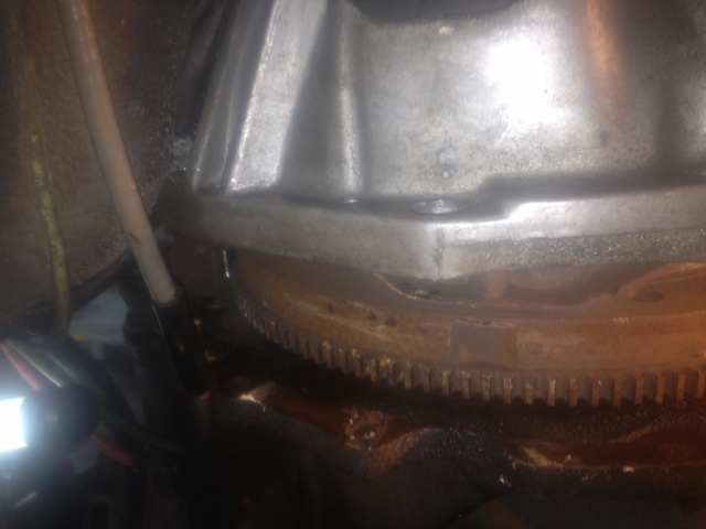

Je pensais sortie la boite comme ça mais il manquait quelques centimètres alors j'ai démonter l'arbre
Et non, en fait il manque un peu d'angle au moteur pour pouvoir sortir la boite :roll:
Il faudra surement démonter l’échappement mais la le courant a disjoncter et bosser dans le noir c'est pas top
Pas le temps de m'attarder plus dessus, je verrais ça la prochaine fois....
J'en profiterais pour peut etre pour changer l’échappement histoire que le bruit ressemble moins a une mobylette

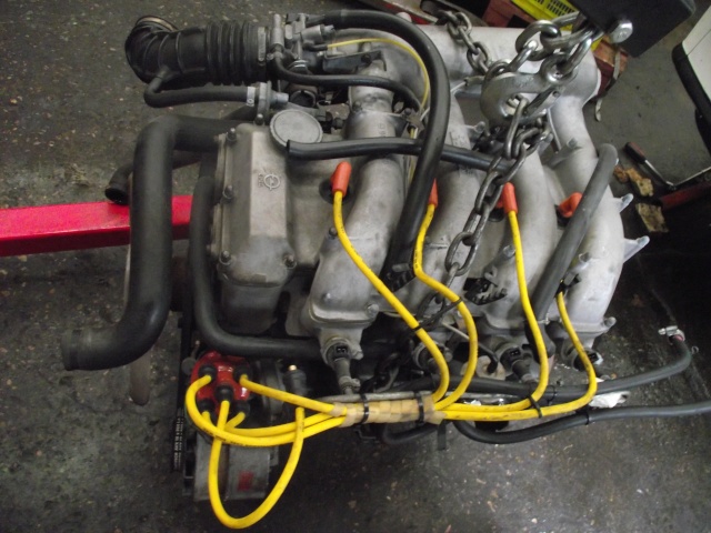

Et voila hier
ça y est la boite est parte terre
J'en ai chier, mais hier avec une petite visite...
J'en ai profiter d'avoir de la visite de faire ce qui aurai ete plus facile depuis le début parce que vu le poids de la boite je me vois mal la remonter par en dessous, par terre
-du tachymètre
-console centrale
Et voila hier
Alors, ont ce fait une prepa de 300cv
Merci Albert, c'est intéressant de voir tout ça, le bas de la carrosserie me semble 'assez classique', je ne vois pas trop de modifications en rapport d'une Manta 'normale'.

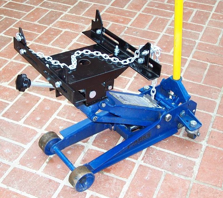

Pour le démontage de la boîte, ça devrait aller sans trop des manipulations et démontage des autres pièces, je pense que si tu avais un cric rouleur spécial boîte automatique ça allait nettement plus facile.
Que penses tu faire après ?

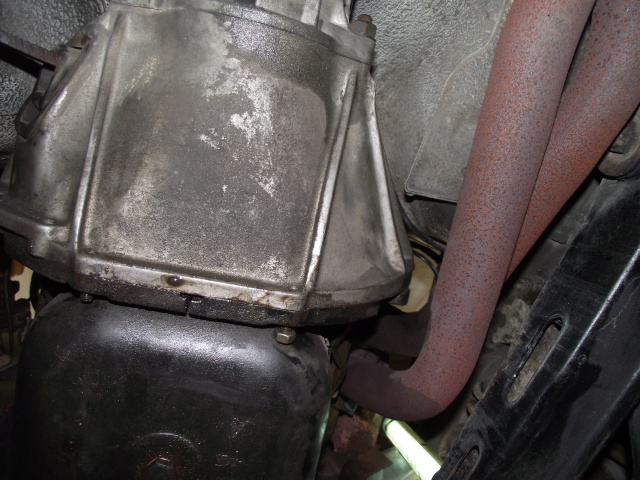

wim bos a écrit : ↑jeu. 02 août, 2012 08:14Albert, c'est une boîte ZF ou une Getrag 265 ?
Une Getrag 262
Et je peux te dire qu'elle fait son poids
Autant une g240 je la lève facile, autant la c'était bien lourd, je l'ai juste sortie d'en dessous de la voiture et laisser sur place
Si les joints spi fuient il doit être une raison, regardes si les reniflards sont bien ouverts.
Changer les joints spi de la boîte ou pont (arbre de pignon) ne posera normalement pas des problèmes.
Pour celui de l'arbre de pignon if faut avoir un outil pour retenir la pièce d'accouplement de l'arbre de transmission, on peut faire ça soi même.
Couple de serrage de l'écrou pignon est 7,5kg/m.
Alro14 a écrit : ↑jeu. 02 août, 2012 13:42Une Getrag 262![]()
Et je peux te dire qu'elle fait son poids![]()
Je te crois bien que c'est lourd, il y a quelques kilos de ferraille en plus que dans une Getrag 240.
C'est pour ça que je disais si tu avais un cric rouleur pour les boîtes automatiques c'était plus facile, mais malheureusement on ne voit plus ces outils, comme plein d'autres
