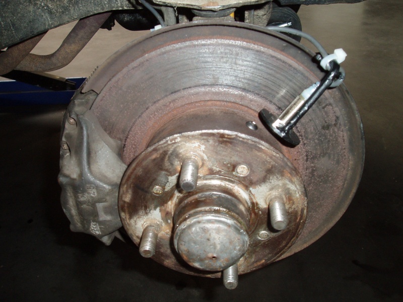

 J'ai reçu ma pochette de joint : c"est du sérieux. Commandée le jeudi, reçu le lundi et la pochette est nickel, complète. Je recommande cette société.
Par ailleurs, j'ai installé mon trip-master, non sans mal. C'est pas évident à installer : pas de place pour percer dans la tôle de protection et prendre un boulon du disque pour cible. Du coup, on a fait un montage maison avec une patte de fixation que "enjambe" le disque, et mis 2 cibles sur le disque.
Et bien sur refait 2 fois car ça touchait sur la roue ... On ne peut penser à tout.

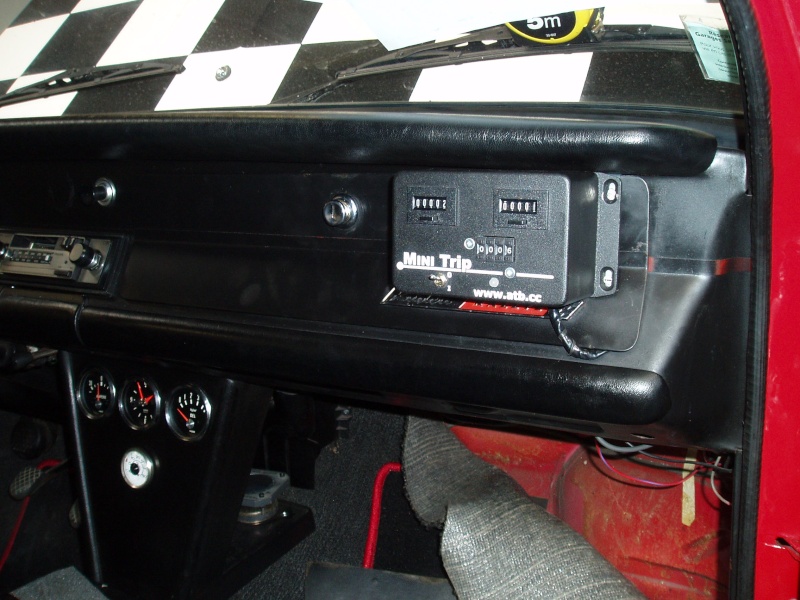

Et le boîtier dans le véhicule :
Il est en plus amovible, je peux le sortir quand je veux.
Par contre, en la sortant, j'ai eu une sensation bizarre dans la direction. J'en ai profité, il est vrai, pour repositionner un soufflet de direction qui baillait et je l'ai tiré un peu plus. Je vais redémonter pour voir si c'est pas patte de fixation ou le soufflet de direction.

						- Eric M
 - Messages : 11448
 Sympa ton système. Mais n'as tu pas peur qu'avec les vibrations ça aille toucher le disque ?
